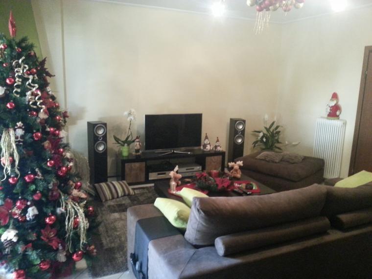

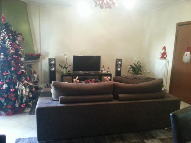

    20121215_100031.jpg 20121215_100100.jpg Καλησπερα μαλλον ηρθε ο καιρος για την αγορα νεων ηχειων και θα χρειαστω τις αποψεις σας για να μπορεσω να παρω μια αποφαση.
    ο χωρος μου ειναι περιπου 32 τμ αποσταση ηχειων μεταξυ τους 2,5 και θεση ακροασης 2,5 επισης. Η μουσικη που ακουω ειναι κυριως soft σε λογικες εντασεις για πολυκατοικια και δεν ακουω καθολου κλασικη και jazz.
    Προσφατα αγορασα τον Audia flight three και θελω ενα ηχειο με γλυκια μεσαια περιοχη και μπασο απο χαμηλη ενταση. Να τονισω οτι τα ηχεια θα ναι πολυ κοντα στον πισω τοιχο περιπου 20 cm οποτε αποκλησα υλοποιηση bass-reflex με την οπη πισω,με αυτη τη λογικη εχω επιλεξει τα εξεις::121:
    Opera seconda
    Sonus faber venere 2,5
    Chario pegasus
    μ αυτη τη σειρα προτεραιοτητας,αν καποιος εχει εμπειρια με τα εν λογω ηχεια ας βοηθησει.
    To μπατζετ ειναι οριακα στα 2.500€.
    Το προσεχες Σαββατο θα κανω ακροαση σε opera και sonus.
    Σας ευχαριστω για το χρονο που θα αφιερωσετε και επισης οποιος καλος ας προσελθει για καφεδακι σπιτι στη Νεα φιλαδελφεια η αν θελει μαζι το Σαββατο για ακροαση....:119:

    Τα 20εκ απο τον πισω τοιχο θεωρω οτι ειναι μεγαλυτερο προβλημα απο την ιδια την επιλογη ηχειου.
    Αν κανεις ακροασεις ηχειων σε αλλους χωρους ζητα τα ηχεια να τοποθετηθουν στα 20εκ οπως θα ηταν και στο δικο σου χωρο.

    το χω υποψην μου να ζητησω την καταλληλη τοποθετηση των ηχειων στο χωρο ακροασης για να δω τη συμπεριφορα τους ασε που οταν παρω την τελικη επιλογη κι επειδη ο καιρος ειναι δυσκολος για τετοια ποσα θα ζητησω ακροαση στο χωρο μου πρωτα και μετα βλεπουμε

    Όπως προείπε φίλος πιο πάνω, η τοποθετήση κοντά στον τοίχο καλό είναι να αποφεύγεται, ακόμα και για ηχεία με μπροστά την εξάτμιση.
    (Πάνο βρες τον τρόπο... βλέπω ότι ο χώρος σε παίρνει... φέρτα πιο μπροστά! Χωρίς να δώσεις χρήματα θα ανέβεις κατηγορία!)
