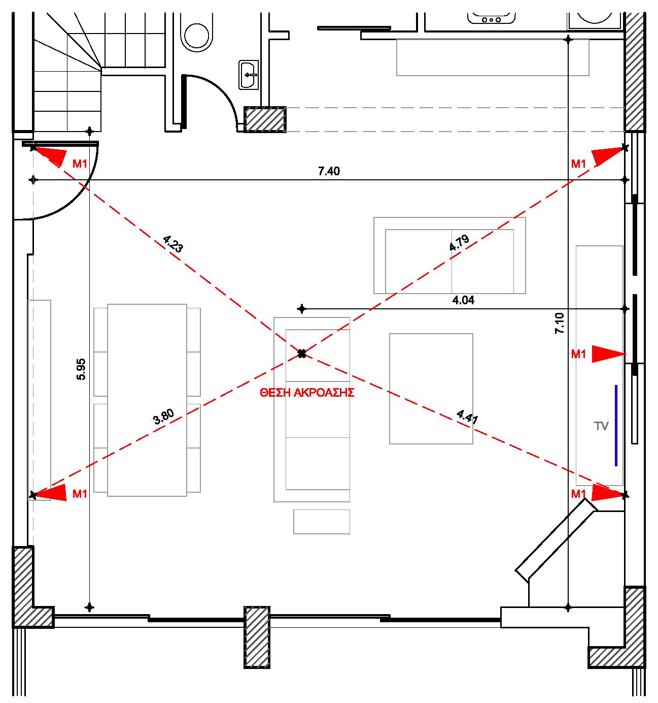

Καλησπέρα σε όλους, ζητώ τη βοήθεια όσων ασχολούνται με το θέμα ποιότητας δικάναλου ήχου προκειμένου να μπορέσω να συμπληρώσω σε υφιστάμενο σύστημα HOME CINEMA τη δυνατότητα παραγωγής μουσικής σε αποδεκτά επίπεδα.
Το σύστημα που διαθέτω αποτελείται από τα παρακάτω:
- DENON AVR-2308
- B&W PV1 Subwoofer
- B&W M1 Satellite Speakers (x5) σε ύψος 2.00μ
- Pioneer DVR-555H με optical σύνδεση
Ο χώρος στον οποίο λειτουργεί ενδεικτικά είναι διαστάσεων 7.00μ * 8.00μ με ύψος από 3.00μ έως 5.50μ.
Σε ότι αφορά τις ταινίες το αποτέλεσμα είναι πάρα πολύ καλό αλλά σε ότι έχει να κάνει με ήχο για μουσική τα πράγματα είναι απαράδεκτα. Προφανώς και το ύψος των μπροστινών ηχείων είναι λάθος αλλά δυστυχώς ήταν προεγκατεστημένα.
Πλέον λοιπόν αναζητώ μια λύση προκειμένου χωρίς υπερβολικά έξοδα να αξιοποιήσω την επιλογή του ενισχυτή για Α και Β speakers και να προσθέσω δυο αποδεκτά ηχεία για μουσική τα οποία να συνδυάζονται με το PV1. Ο τύπος ηχείων που αναζητώ είναι bookshelf και όχι δαπέδου λόγω περιορισμού στα διαρρύθμιση των επίπλων.
Για το λόγο αυτό θα ήθελα τη γνώμη σας σχετικά με τη πιο συνετή επιλογή σε μεταχειρισμένα ηχεία σε μια προσπάθεια να διατηρηθεί το κόστος έως 500€.

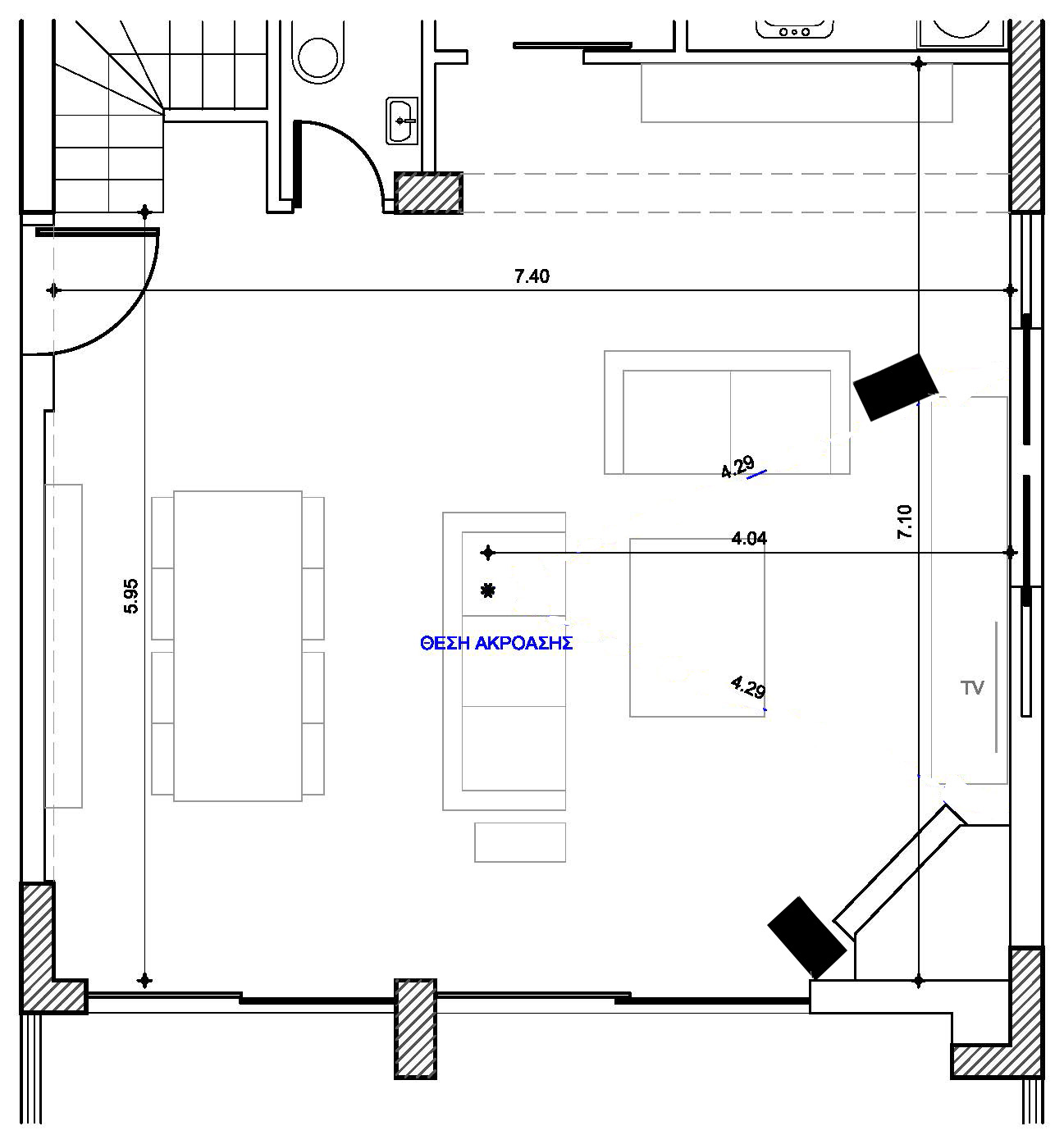

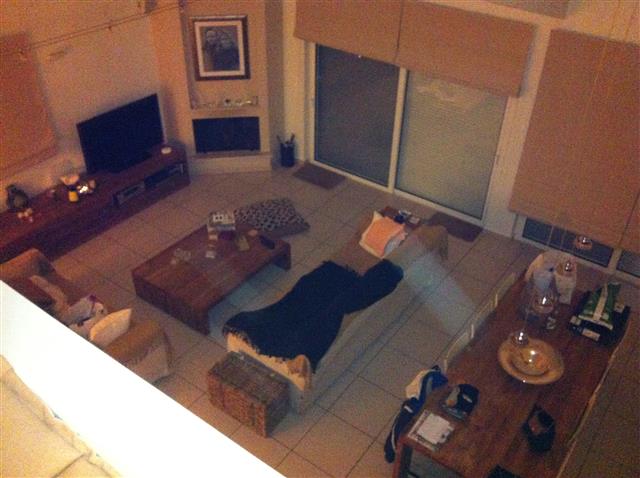

Η κάτοψη του χώρου και μια ενδεικτική φωτογραφία από τον επάνω όροφο.

Δε βλέπω πού θα μπορούσαν να μπουν τα ηχεία αν το τζάκι δεν είναι διακοσμητικό.
1.606
1.923

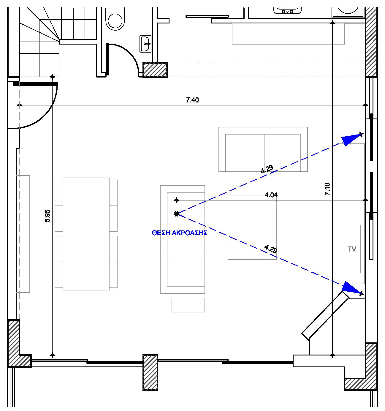

Εγω σε αυτον τον χωρο θα εβαζα αυτα (με μικρη σχετικα αυξηση του μπατζετ) ακομα κι αν ακουγα σε χαμηλες εντασεις.
Το δεξι αναμεσα στο τζακι και την μπαλκονοπορτα (ενδεχομενως με καποιο προστατευτικο οταν αναβει το τζακι) και το αριστερο στο κενο αναμεσα στο επιπλο και τον δευτερο καναπε.
Ναι θα κλεινει τον διαδρομο αλλα νομιζω υπαρχει αρκετη ανεση χωρου ωστε να περασει κανεις απο αλλου.
Επισης ακομα και για απλη home theater χρηση θεωρω επιβεβλημενη την τοπθετηση της τηλεορασης αριστεροτερα και του κεντρικου ηχειου απο πανω της.

Σε αυτή τη διάταξη προτίθεμαι να τα τοποθετήσω. Αν πρόκειται για bookshelf επάνω σε βάση επιδαπέδια ή επίτοιχη ενώ αν πρόκειται για floorstanding θα πρέπει να είναι από τα πολύ λεπτά που βέβαια δεν ξέρω αν προσφέρουν κάποια αποδεκτή απόδοση.
Σε αυτην την διαταξη η αποσταση μεταξυ τους θα ειναι πολυ μικρη σε σχεση με την αποσταση ακροασης και τα λεπτα ηχεια θα εχουν μικρα γουφερ και αυτο δεν ειναι κατι που θες.
Τον ηχο του τρανζιστορ δεν θα τον αποφυγεις ετσι.
