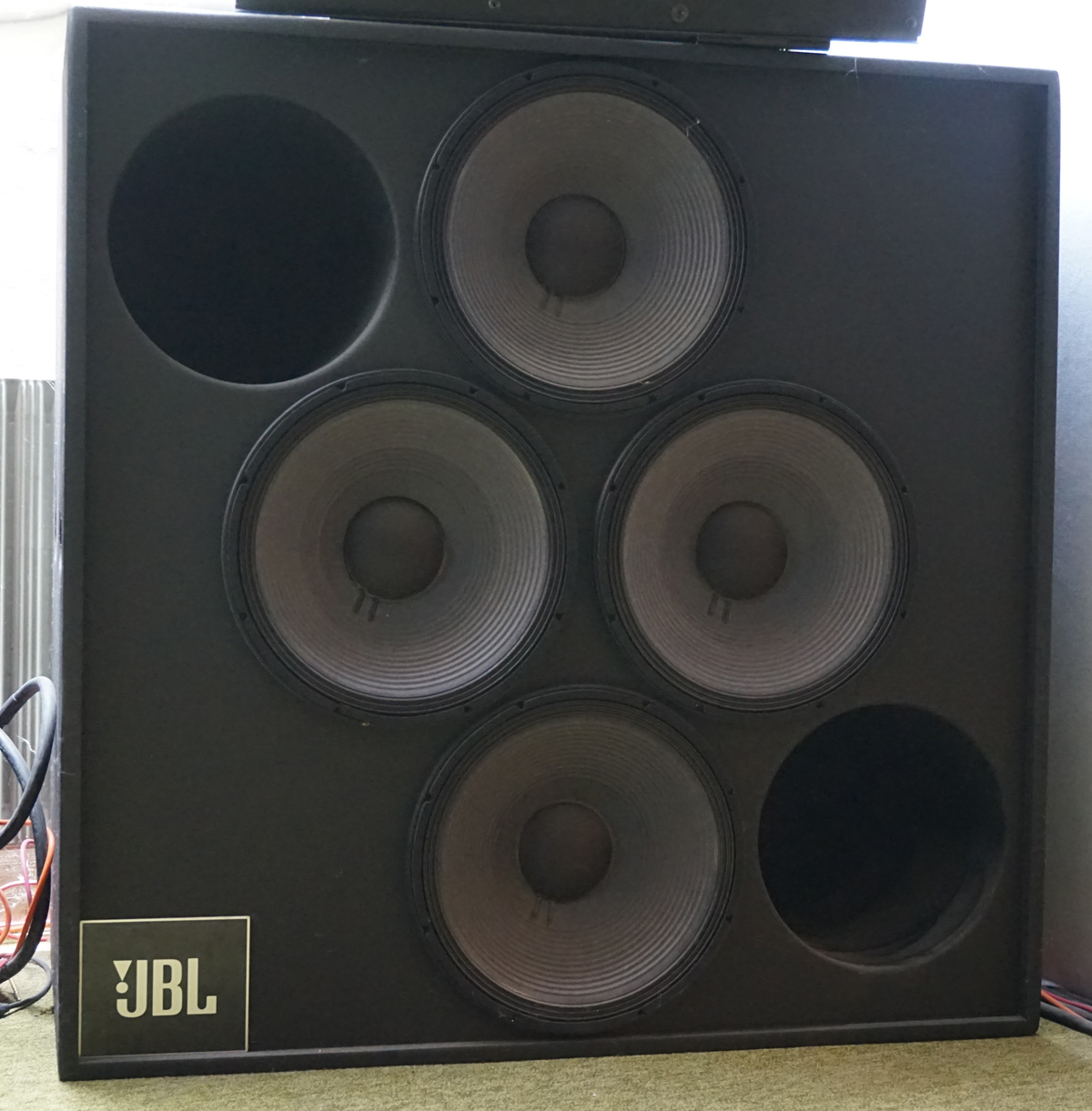

Σε μεγάλους χώρους, η τιτανοτεράστια JBL έχει συνήθως τρύπες μπας ριφλεξ που χωράνε να περάσει ο Μάρκου αλλά πιθανότατα να μην έχουν ιδιαίτερα μεγάφωνα..
Πιθανώς να μην έχει καλή ατάκα η JBL. Μόνο τρύπια ηχεία. Αισχος.
Μαρκούλη, ρίξε μιά προσ-χή και ένα τιμητικό χαιρετισμό, και σημείωσε λήξη συναγερμού.:p
Κάθε βράδυ, στην προσευχή θα λες "πιστεύω εις ένα μπας ριφλεξ, μεγάλο και βαθύ, εκ του μπασός εκπορευόμενου και αέρος στα μούτρα φυσούμενου και τα μαλλιά στεγνούμενα και τα μπατζάκια κουνούμενα".:D
Ω ρε παιδάκι μου!
Τι τρούπες είναι αυτές!
Το παραπάνω ηχείο σίγουρα θα παίζει "παπάδες": :p
