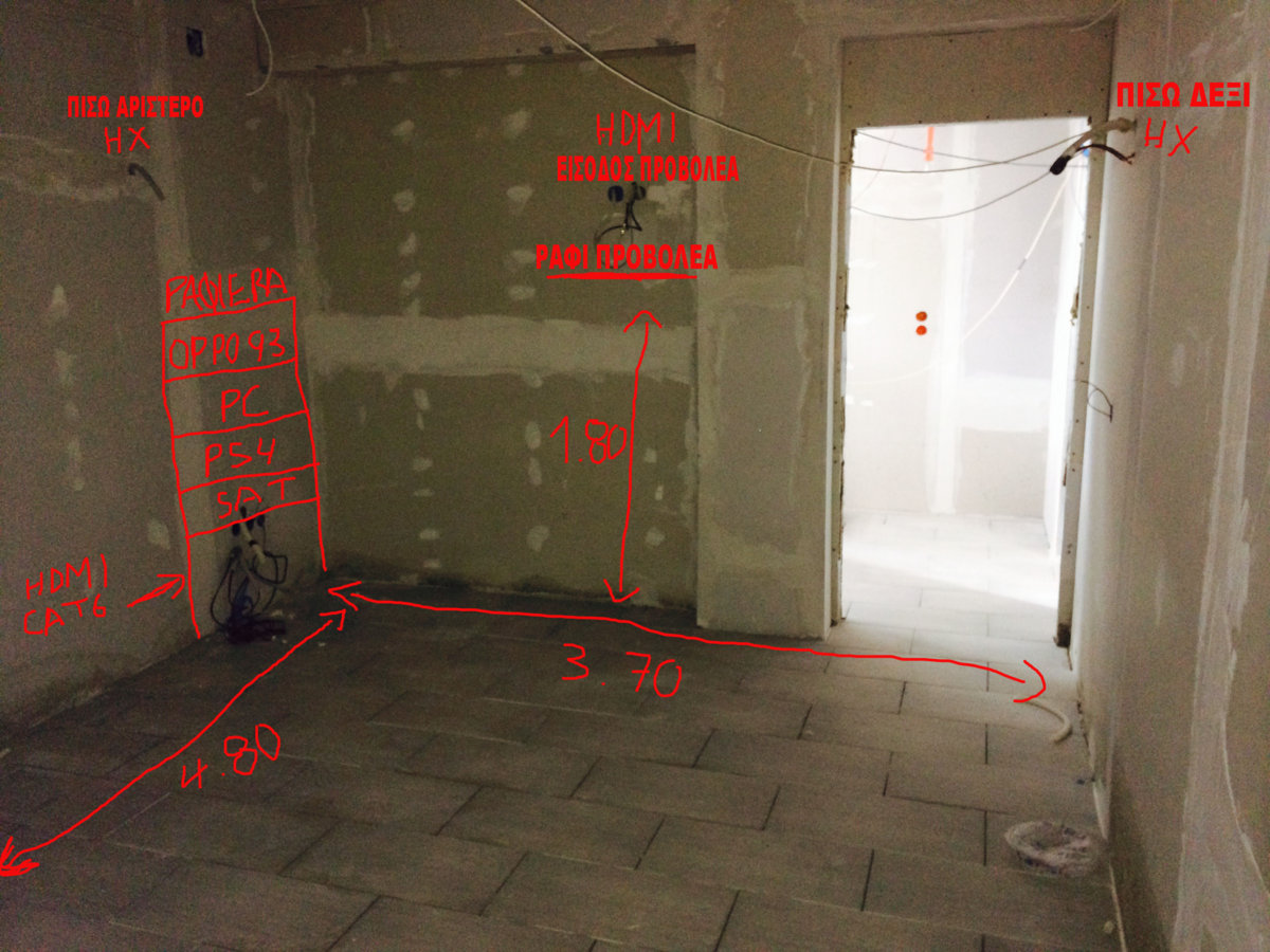

Εδω και αρκετους μηνες κατασκευαζουμε το νεο μας σπιτι , οπου στο υπογειο προεβλεψα ενα δωματιο αποκλειστικα για χρηση home cinema . και είμαστε επιτέλους λίγο πριν το τέλος!
Ονειρευόμουν εδώ και πολύ καιρό Home Cinema και ναι επιτέλους ξεκίνησε να φτιάχνεται!!!
Θέλω να το μοιραστώ μαζί σας και φυσικά να βοηθήσετε στο στήσιμο του.

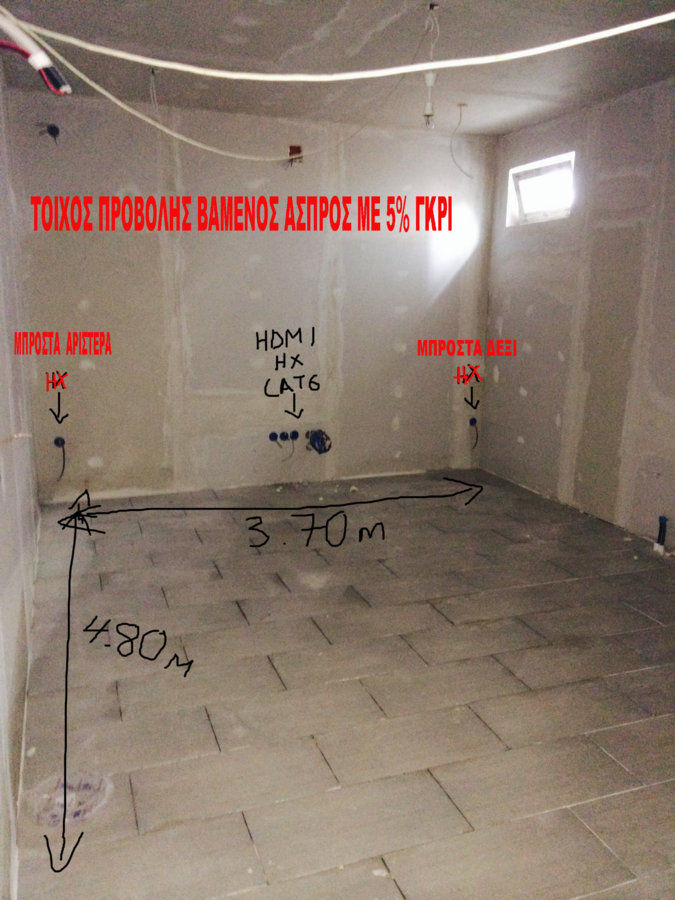

Ο χώρος είναι σχετικα μικρος μολις 18 τετραγωνικα, με διαστασεις 3.70Χ4.80Χ3.00
Αυτην την στιγμη εχει μπει ο ηλεκτρολογος εχουν περαστε μεσα στους τοιχους σε καναλια πισω απο τις γυψοσανιδες, ολα τα καλωδια οπως HDMI 1,4, CAT6 , ηχειων κλπ...

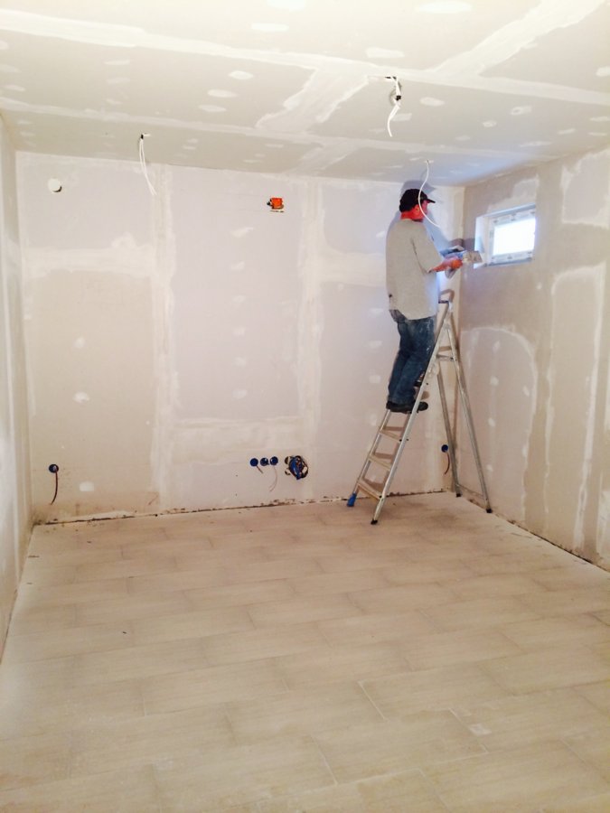

Εχουν τοποθετηθει τα πλακακια και οι γυψοσανιδες ειναι ετοιμες στοκαρισμενες και τριμενες για το πρωτο χερι
Ολοι οι τοιχοι μαζι και το ταβανι θα βαφτουν σε σκουρο γκρι χρωμα , εκτος απο τον τοιχο οπου θα προβαλει ο projector οπου θα βαφτει ασπρος με ενα 5% τονο γκρι για να σπαει. και σκευτομαι στο τελος αν ειναι να βαψω σε μαυρο το πλαισιο οπου θα ειναι τα ορια τις οθονης.
Επειδη δεν ειμαι καλος στα σχεδιαγραμματα εχω σχεδιασει μεσα στις φωτογραφιες για να δειτε περιπου το στησιμο οπως το εχω σκευτει εως τωρα.

Απο εξοπλισμο, μεχρι τωρα υπαρχουν σετ ηχειων της crystal audio + sub, bluray player oppo 93 , ενισχυτης yamaha rx-v667, PC και PS4
Ο προβολεας θα τοποθετηθει σε ραφι στον πισω τοιχο του δωματιου σε ενα υψος απο το εδαφος περιπου στο 1.80 και η αποσταση του απο τον τοιχο που θα προβαλει θα ειναι περιπου στα 4.5 μετρα.
και με βαση ολα τα παραπανω ειμαι σε αναζητηση για αγορα (μτχ η καινουριου) προτζεκτορα 1080p 3D με τιμη περιπου στα 1700 ευρω. ποιον θα μου προτεινατε με τις συγκεκριμενες συνθηκες θεασης?

Ο χώρος είναι μια χαρά! Ειδικά αφού πρόκειται αποκλειστικά για hc.
Για τον τοίχο όπου θα προβάλεις, καλύτερα θα ήταν να δημιουργηθεί μαύρο πλαίσιο περιμετρικά, μέχρι αργότερα να πας σε κανονική οθόνη.
Όσο για προβολέα, θα σου πρότεινα να ανέβεις λίιιιιγο στην τιμή και να πας στον Εpson 9100
http://www.ihoekfrasi.gr/productsDetails.asp?catID=8&prID=4115
ή τον 9200
http://www.ihoekfrasi.gr/productsDetails.asp?catID=8&prID=4580

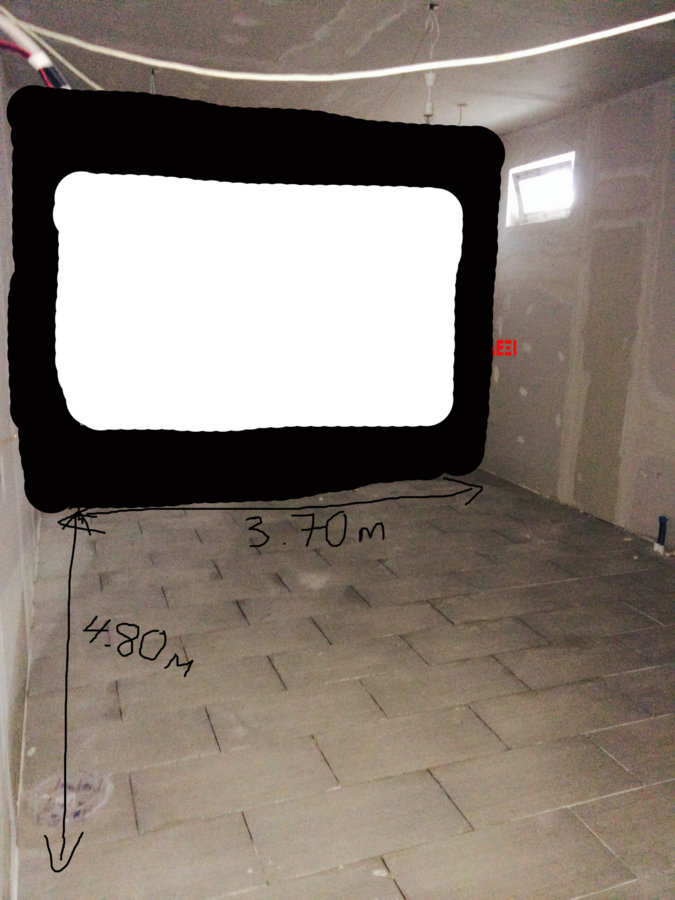

οταν λες να βαψω περιμετρικα τι ακριβως εννοεις?
εγω ειχα στο μυαλο μου να βαψω τον τοιχο καπως ετσι
Αλλα για να το κανω αυτο πρωτα δεν πρεπει να εχω επιλεξει σε τι ιντσες θα προβαλω και σε ποιον προβολεα θα καταλειξω? η επειδη δεν προκειτε για αγορα οθονης με στανταρ διαστασεις μπορω να βαψω απο τωρα σε οτι διαστασεις θελω ( δηλαδη οσο μεγαλυτερο μου βγει και να αφησω χωρο δεξια αριστερα για τα ηχεια) και μετα απλα με τον προβολεα θα παιξω με το zoom in-out μεχρι να φερω την εικονα του να πιανει ολοκληρο το μεγεθος της οθονης?
Υπαρχει κυνδινος με τον παραπανω τροπο η εικονα να μην εφαρμοζει σωστα και να μου αφηνει κενα ειτε δεξια αριστερα η πανω κατω?
48.243
101.011
Δεν υπάρχει καμία τέτοια περίπτωση. Βρες το πλάτος της οθόνης που θα προβάλεις, κάνε την αναλογία 16:9 πλάτος προς ύψος και θα είσαι εντάξει.
Εναλλακτικά, αν νιώθεις ανασφάλεια, βρες στο διαδίκτυο τις διαστάσεις από έτοιμες οθόνες που υπάρχουν στο εμπόριο στο μέγεθος της οθόνης που σκέφτεσαι να δημιουργήσεις.

Υπαρχουν ομως καποιοι στανταρ κανονες που πρεπει να γνωριζω απο πριν και να ακολουθησω?
Οπως πχ σε τι αποσταση πρεπει να ξεκιναει η οθονη απο το εδαφος?
η την αποσταση θεασης? την οποια και αυτην δεν την ξερω ακριβως αλλα υπολογιζω πως ο καναπες θα μπει περιπου στα 3.5 μετρα απο τον τοιχο-οθονη! ισως και λιγο πιο πισω...
Να το βαψω απο τωρα σε μεγεθος για 120" οθονη? που απο οτι εψαξα λιγο ειναι 265 x 149 cm ? η ειναι πολυ μεγαλη για την αποσταση θεασης και θα στραβωθω?
48.243
101.011
Κάποιοι θα σου πουν ότι είναι μικρή. :whistling:
Και θα σε βάλουν να βάλεις τα ηχεία κάτω από το ύψος της οθόνης, ωστε να κερδίσεις όλο το πλάτος της. Ομολογώ ότι όσο περνάει ο καιρός τους δίνω και περισσότερο δίκιο. :D
Υπολόγισε την κάτω πλευρά της οθόνης να ξεκινάει από τους 65-70 πόντους περίπου.

Να μην σκεφτεί και το ενδεχόμενο να φτίαξει την οθόνη σε αναλογία 2,35:1?
Οι περισσοτέρες ταινίες σε αυτό το format δεν είναι?

Αυτο ομολογω οτι δεν το γνωριζα και δεν το ειχα καθολου υποψιν μου. Τι λετε?
Μηπως ομως το 2,35:1 ειναι πολυ δεσμευτικο?
θελω να πω οτι οι ταινιες που βγαινουν σε 2,35:1 μπορουν να μετατραπουν σε 16:9, αν ομως θελω να προβαλω ταινια η οποια δεν ειναι σε 2,35:1 η καποιο αλλο προγραμμα οπως καποιον αγωνα προδοσφαιρου η καποιο παιχνιδι στο ps4 τοτε τι γινεται?

θελει αλλον προβολεα πιο ακριβο ......
θα ελεγα να μην πας σε 235/1 καδρο...
θα φτιαξεις ενα masking στο 16/9 καδρο για 235/1 ταινιες και θασαι οκ...
το λευκο της οθονης να ειναι 50-60 cm απο το πατωμα.

Όσο μεγαλύτερη σε 16/9 μπορείς..
Ιδανικά:
Το κάτω μέρος της οθόνης να ξεκινά από τους 65-70 πόντους,όπως σου είπαν.
Τα ηχεία πάνω* από την οθόνη με κλίση προς τη θέση ακρόασης.Μπορεί να φαίνεται ιδιότροπο αλλά πιστέψτε με είναι ό,τι καλύτερο όσον αφορά το ''σήκωμα''(argi dialect) αν δεν μπορεί κάποιος να βάλει ηχοπερατή.
Aν μπορείς να κάνεις τους τοίχους δεξιά-αριστερά όσο δυνατόν πιο σκούρους ούτως ώστε να καλύψεις το μέγιστο δυνατό πλάτος οθόνης.Όσοι είχαμε πάει στην παρουσιάση της Graalπου είχε γίνει με το 4K θυμάστε ότι συζητάγαμε μετά το πόσο εντυπωσιακό ήταν που η οθόνη ήταν πρακτικά όσο και ο τοίχος.
Κώστα δεν είναι πολύ χαμηλά στους 50 πόντους;Σε 2,35 οι υπότιτλοι έρχονται στους 65-70,δλδ καμιά 15πόντους πιό κάτω από έναν καθίμενο..
22.273
15.546
οχι δεν ειναι χαμηλα Γιωργο .....
τους υποτιτλους τους βαζεις οπου θες.....
σημασια εχει να σε βαζει μεσα στο εργο η εικονα και για να γινει αυτο θελει χαμηλα να ειναι....

με την βοηθεια σας κατελειξα σε καποια πραγματα...
το φορματ και οι διαστασεις της οθονης κλειδωσε σε 16:9 και 120" και νομιζω οτι θα ειναι μια χαρα!
Για να μην γινει καποιο λαθος μπορειτε να μου επιβεβαιωσετε οτι οι σωστες διαστασεις για 120΄οθονη ειναι οι 265 x 149 cm ?

υπαρχουν προβολεις που εχουν αυτοματο ζουμ.....δλδ δινεις διαστασεις καδρου που θες 16/9-235/1-4/3 και το κανει αυτοματα επιλεγοντας πιο καδρο θες.
ο epson δεν εχει τετοια επιλογη.
