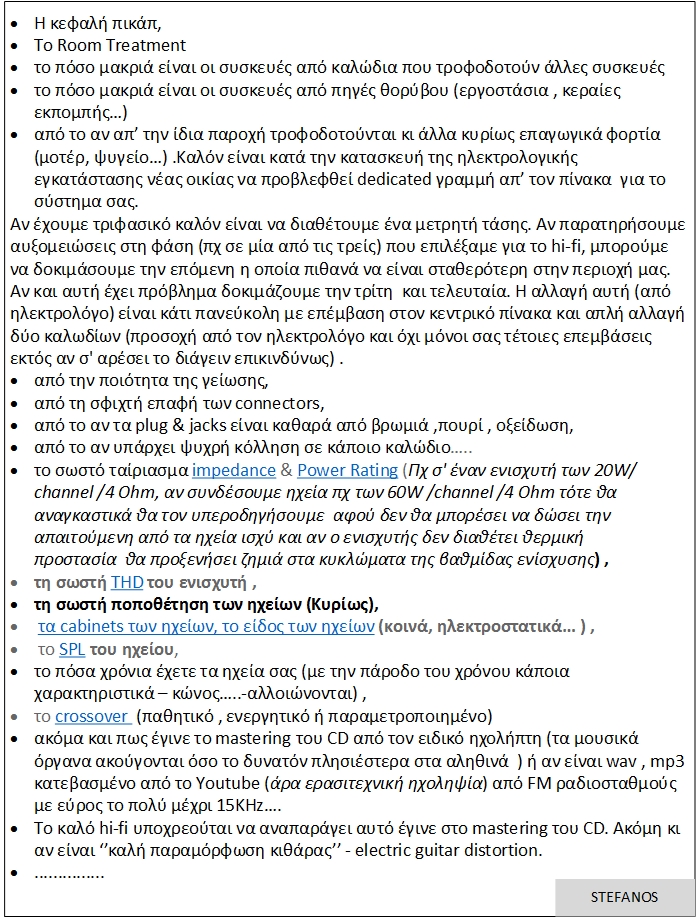

Η ακοή δεν αφορά μόνο τα αυτιά – ο εγκέφαλος μας και η όραση παίζουν ρόλο σε ό, τι ακούμε ( ή νομίζουμε ότι ακούμε ) . Αυτό δίνει μια χρυσή ευκαιρία στις εταιρείες να λένε πχ:
‘’Μαγικά εξαρτήματα στα καλώδια που μετατρέπουν το σύστημά σας καλύτερα απ’ ότι η θεραπεία ακουστικής χώρου και η λίστα είναι ατελείωτη….’’ .

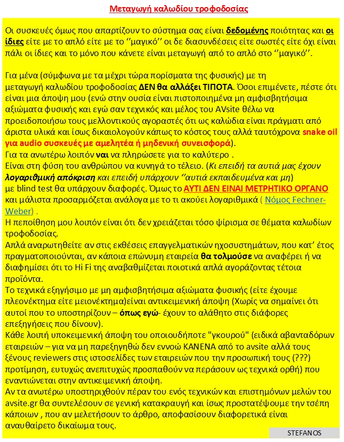

Για να μην υπάρχουν μυθεύματα, υπάρχουν οι μετρήσεις.
Μέχρι να μας φέρει μια μέτρηση η εταιρεία, αυτό που ισχυρίζεται παραμένει ισχυρισμός.
Ας κάνουμε μια ακόμα υπολογιστική προσπάθεια με τη φόρμουλα R=ρl/S (ένα από τα βασικά χαρακτηριστικά των καλωδίων). Τα υπόλοιπα χαρακτηριστικά στην παράγραφο 7. του άρθρου εδώ:
Να και μια σύγκριση με όργανα για να πειστείτε. (Τα έχω σχεδιάσει απλοϊκά για κατανόηση και από μη γνώστες ηλεκτρονικών)
Έστω το ‘’μαύρο’’ και το πανάκριβο ‘’μαγικό’’ καλώδιο τροφοδοσίας έχουν ίδιο μήκος (l) και ίδια διατομή (S) αλλά διαφορετική ειδική αντίσταση (ρ).
Βάλτε το καλύτερο υλικό (ρ) από τον πίνακα και θα δείτε ότι η αντίσταση (R) για πχ 2 μ καλωδίου τροφοδοσίας θα συνεχίσει να είναι πάλι κοντά στο μηδέν. Ειδικά δε για τα 50 Hz παντελώς αμελητέα.
Η διαφορά που ακούει ο αγοραστής τέτοιου καλωδίου που αντικατέστησε το φτηνό καλώδιο είναι (σε υποσυνείδητο επίπεδο ) 100 % φαντασία.
Το αποτέλεσμα είναι προβλέψιμο. Οι άνθρωποι με σχετικά λίγη γνώση κανόνων φυσικής βλέποντας τα views με σχολιαστές και άλλους που ισχυρίζονται ότι είναι « γκουρού » στον τομέα των καλωδίων , αν και λένε οφθαλμοφανή ψέματα , οι περισσότεροι δεν είναι σε θέση να ανιχνεύσουν ότι αυτό που τους λένε είναι απλώς μη δυνατό .
Βέβαια τέτοια προϊόντα δεν θα δείτε να αναλύονται ή μάλλον ούτε καν να αναφέρονται σε επιστημονικά περιοδικά .
Μάλιστα δεν βρήκα αναφορά ούτε στην Wikipedia. Ούτε όμως θα βρείτε έστω και κάποια γνωστή εταιρεία να τα χρησιμοποιεί ή έστω να τα προτείνει προς αντικατάσταση των πάμφθηνων δικών της.
Το θράσος αυτών των ‘’καρχαριών’’ είναι τέτοιο ώστε να ισχυρίζονται ότι 1,5 μέτρο του μαγικού τους καλωδίου τροφοδοσίας, θα αναιρέσει την υποτιθέμενη ζημία που προκαλείται από λίγες δεκάδες μέχρι εκατοντάδες χιλιόμετρα απολύτως απλού σύρματος της ΔΕΗ και ότι θα ακούσετε μεγάλη ηχητική διαφορά ! Αυτοί όμως οι ισχυρισμοί είναι απλά παραπλανητικοί.
  • Καλής ποιότητας πρίζες και φις που θα κάνουν σφιχτή και σταθερή επαφή πράγματι αξίζουν τον κόπο, τα υπόλοιπα είναι ‘’φύκια για μεταξωτές κορδέλες’’ ή λέξεις όπως: voodoo magic, snake oil, nonsensical hype
  • Αν έχετε κάποιο πρόβλημα με το θόρυβο δικτύου, ένα φίλτρο ποιότητας δικτύου μπορεί να βοηθήσει στην μείωση των παρεμβολών. Δεν χρειάζεται να δαπανήσετε εκατοντάδες ή χιλιάδες ευρώ για να πάρετε ένα.

Όμως τέτοιες μετρήσεις αρκούν για να περιγράψουν επακριβώς τον ήχο του Hi– Fi;
Φυσικά και τα πράγματα δεν είναι τόσο απλά και πιθανόν ένας ενισχυτής με THD παραμόρφωση πχ 0,001% να ακούγεται καλύτερα από έναν με 0,0008%!!
Το να επιλεχθεί ένα Hi Fi στηριζόμενοι μόνο στις μετρήσεις (ή στα specs) δεν είναι ο σίγουρος τρόπος για να πετύχουμε τη σωστή επιλογή γι’ αυτό πριν την αγορά επιβάλλεται η ακρόαση.
Αλλά για αναζήτηση καλύτερης ποιότητας ήχου θα έχετε σίγουρα περισσότερη τύχη να πειραματιστείτε με τη θέση των ηχείων του hi fi παρά με το μύθο ότι με το πανάκριβο καλώδιο τροφοδοσίας θα πετύχετε καλύτερο ήχο με μηδενική προσπάθεια . Η διαφορά που μπορεί να κάνει η σωστή τοποθέτηση είναι μεγάλη και δεν κοστίζει τίποτα.
Η κυματομορφή φωνής ή μουσικής (στο τέλος της φωτογραφίας) από τον καθένα μας μπορεί να μεταφραστεί μεταφρασθεί διαφορετικά με το ‘’όργανο’’ του ματιού , αυτιού και του εγκεφάλου . Ενώ η κυματομορφή μιας συχνότητας όχι.

Αλλά , αν αυτά τα πανάκριβα καλώδια δεν προσφέρουν συγκεκριμένη ποιότητα ήχου , γιατί συνεχίζουν να πουλάνε;
Η απάντηση έχει λίγο να κάνει με την επιστήμη των ηλεκτρονικών : Το φαινόμενο placebo, όπως στα φάρμακα, ισχύει και εδώ .
Εάν ξοδέψατε πολλά χρήματα σε ένα τέτοιο καλώδιο , τότε θα πρέπει να δικαιολογήσετε στον εαυτό σας το κόστος.

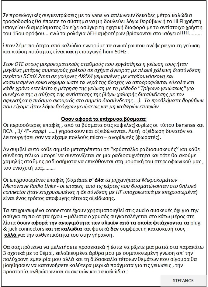

Σαν ηλεκτρονικός με 45 έτη εμπειρία και ερασιτέχνης μουσικός εκφράζω τη ‘’δική μου’’ άποψη που στην ουσία είναι μη αμφισβητούμενα πορίσματα φυσικής: Φυσικά όλες οι απόψεις έχουν την χρησιμότητά τους. Όμως αυτό προϋποθέτει γνώση, εμπειρία και ανοιχτό μυαλό. Δεν είναι τόσο εύκολο όσο ακούγεται.
Δεν θα υπάρχει πρόβλημα ακόμα και με το πιο φτηνό καλώδιο αρκεί :
  • να είναι σωστής διατομής και πολύκλωνο, για να είναι εύκαμπτο και με μεγαλύτερη αντοχή σε μηχανική καταπόνηση άρα ευκολοχρησιμοποιήσιμο. Φυσικά αν θέλετε, χρησιμοποιήστε μονόκλωνο, αν η εγκατάσταση της συσκευής είναι σταθερή (εξ’ άλλου η όλη εντοιχισμένη εγκατάσταση στο σπίτι σας είναι με μονόκλωνο)
  • Το φις να είναι καθαρό , αν όχι το καθαρίζουμε με λεπτό σύρμα κατσαρόλας
  • Το καλώδιο τροφοδοσίας να είναι σφιχτά βυσματωμένο στο πολύμπριζο(Θα σύστηνα κάποιο πολύμπριζο χωρίς διακόπτη )
  • Αν στο καλώδιο αναγράφεται το AWG διατομής (σημαίνει ότι είναι σίγουρα πιστοποιημένο)
  • Αν διαθέτει φίλτρο (συνήθως φερρίτη) θα δείτε διαφορά στον ήχο αν έχετε παρεμβολές ΕΜΙ(πχ αν κοντά στην οικία σου εκπέμπει σταθμός Radio , TV…). Κυρίως όμως από ΕΜΙ θα επηρεάζονται τα άλλα καλώδια (εισόδου/εξόδου)
  • Οι διάφορες συσκευές που απαρτίζουν το σύστημα σας να τροφοδοτούνται από την ίδια παροχή (την ίδια πρίζα με ένα μόνο πολύμπριζο πολλών πριζών αντί 2 ή 3 πολύμπριζων λίγων πριζών)
Ο βόμβος από τέτοιες κακές επαφές στις γειώσεις μοιάζει μ’ αυτόν που ακούγεται στο video μου και απλά πρέπει να διαχωρίσετε αν οφείλεται σε κακές επαφές γειώσεων στην πρίζα , πολύμπριζο (εύκολη διάγνωση ,απλά τροφοδοτούμε από άλλη πρίζα ή πολύμπριζο και βλέπουμε αν σταματάει) ή σε κακές επαφές σε καλώδια της συσκευής ή του μουσικού οργάνου ή σε κύκλωμα στην ίδια τη συσκευή (επέμβαση μόνο από γνώστη).
Στο άρθρο δεν κάνω καμιά προσπάθεια να ισοπεδώσω αυτούς που επιδιώκουν να πετύχουν κάτι το καλύτερο ποιοτικά, αλλά να επιστήσω την προσοχή και αν είναι δυνατόν να πείσω (όχι με blindtestή υποκειμενικότητα ) ότι και με κοινά φτηνά εξαρτήματα (ασφαλειοδιακόπτη πίνακα τροφοδοσίας, εντοιχισμένα καλώδια, καλώδιο τροφοδοσίας συσκευής - πρίζα τοίχου - πολύπριζο, φις συσκευής ) πετυχαίνετε κάτι εξ’ ίσου καλό ή και κακό αν δεν ισχύουν τα ανωτέρω αναφερόμενα .
Το θέμα της γείωσης της οικίας είναι σημαντικό. Ρίξτε μια ματιά και στις ενότητες 3 – 8 του άρθρου:’’Γενικά για Γειώσεις & ειδικότερα για γειώσεις Audio’’.

Πρίν 12 χρόνια θα προσυπέγραφα την ανάλυση σας αναφανδόν.
Τότε ένας φίλος μου ζήτησε να του καλωδιώσω κάποια καλώδια τροφοδοσίας furutec -τα πράσινα με κάτι εξωτικά φις ροδίου.
Όταν μου είπε το κόστος των υλικών για κάθε καλώδιο (350 ευρώ) τότε τον χλεύασα λέγοντας του πάνω κάτω αυτά που αναλύετε παραπάνω.
Ήμουν -και είμαι -θιασώτης της άποψης ότι στόν κόσμο του ,λεγόμενου, high end υπάρχει ΚΑΙ χοντρό δούλεμα.
Βρέθηκα λοιπόν όπως καταλαβαίνετε με 4 καλώδια ρεύματος που δεν είχα πληρώσει ,αλλά μπορούσα να δοκιμάσω τσάμπα.
Βάλθηκα λοιπόν να αποδείξω πως ο φίλος μου απλώς είχε πετάξει τα χρήματα του.
Ητήθηκα κατά κράτος ,μιας και όσες φορές το 'εξωτικό' καλώδιο έμπαινε στη θέση του απλού το έτσι και αλλιώς άριστο άκουσμα γινόταν καλύτερο .
Εξήγηση δεν μπορώ να δώσω και η αλήθεια είναι πως όταν κατάφερα να βρω ένα τέτοιο καλώδιο μεταχειρισμένο το αγόρασα .
Όσα τέστ -ακουστικά- έχω κάνει απο τότε το αποτέλεσμα είναι ίδιο.Placebo πάντως δεν είναι.

Φυσικά και θα υπάρξουν και περαιτέρω διαφωνίες όπως σ’ όλα τα σχετικά Forum.
Φυσικά και τέτοιες μετρήσεις , όπως της 2ης φωτογραφίας του άρθρου, δεν αρκούν για να περιγράψουν επακριβώς τον ήχο του Hi– Fi.
Και το να επιλεχθεί ένα Hi Fiστηριζόμενοι μόνο στις μετρήσεις (ή στα specs) δεν είναι ο σίγουρος τρόπος για να πετύχουμε τη σωστή επιλογή γι’ αυτό πριν την αγορά σίγουρα επιβάλλεται η ακρόαση.
Αλλά για αναζήτηση καλύτερης ποιότητας ήχου θα έχετε περισσότερη τύχη να πειραματιστείτε με τη θέση των ηχείων του hi fi παρά με το μύθο ότι με τα πανάκριβα καλώδια θα πετύχετε καλύτερο ήχο με μηδενική προσπάθεια .
Η κυματομορφή φωνής ή μουσικής (που δείχνω στο τέλος της φωτογραφίας του άρθρου) από τον καθένα μπορεί να μεταφρασθεί διαφορετικά με το ‘’όργανο’’ του ματιού , αυτιού και του εγκεφάλου του . Ενώ η κυματομορφή μιας συχνότητας όχι.
