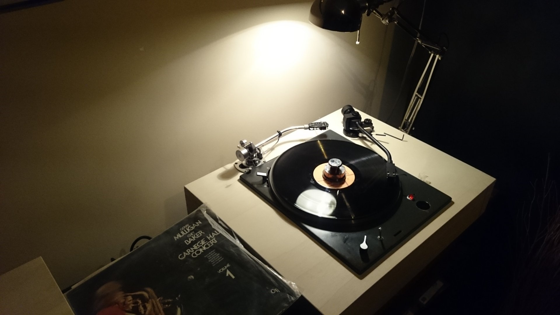

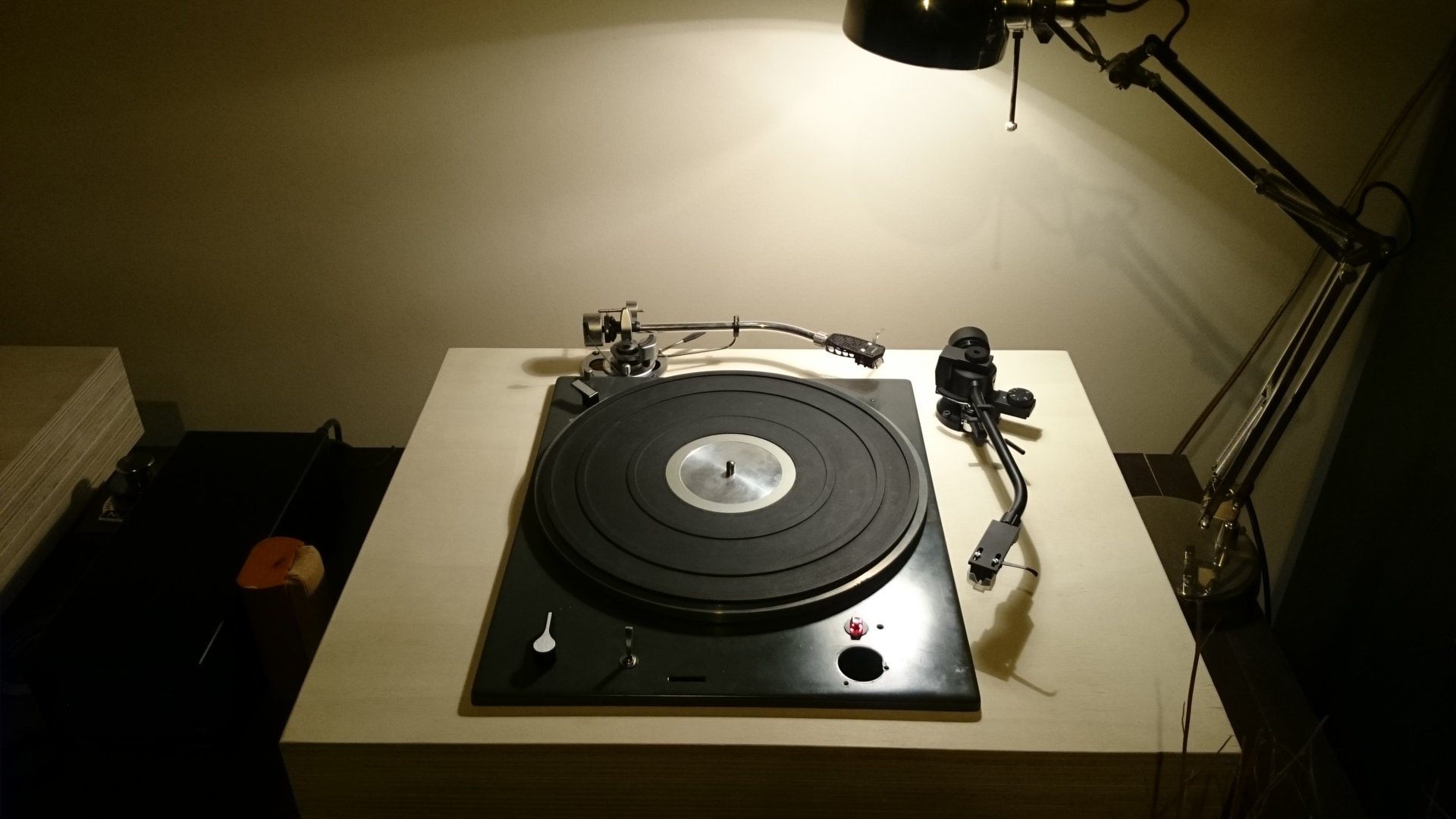

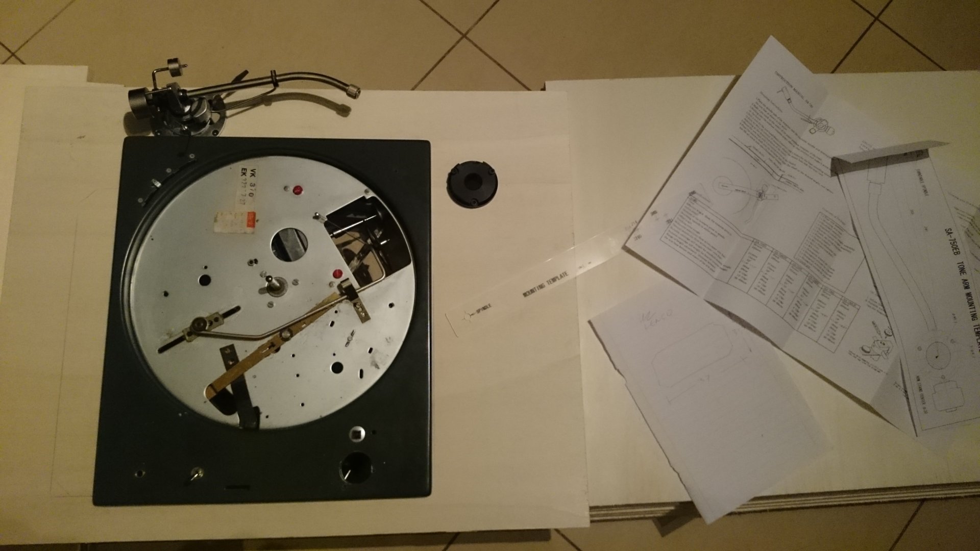

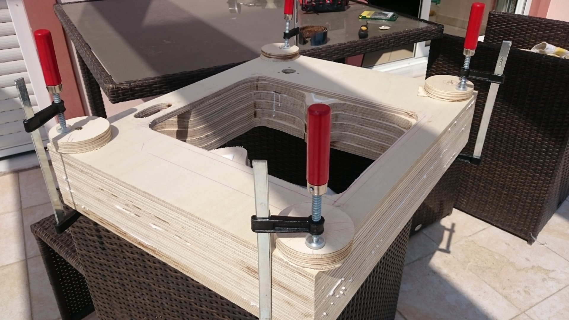

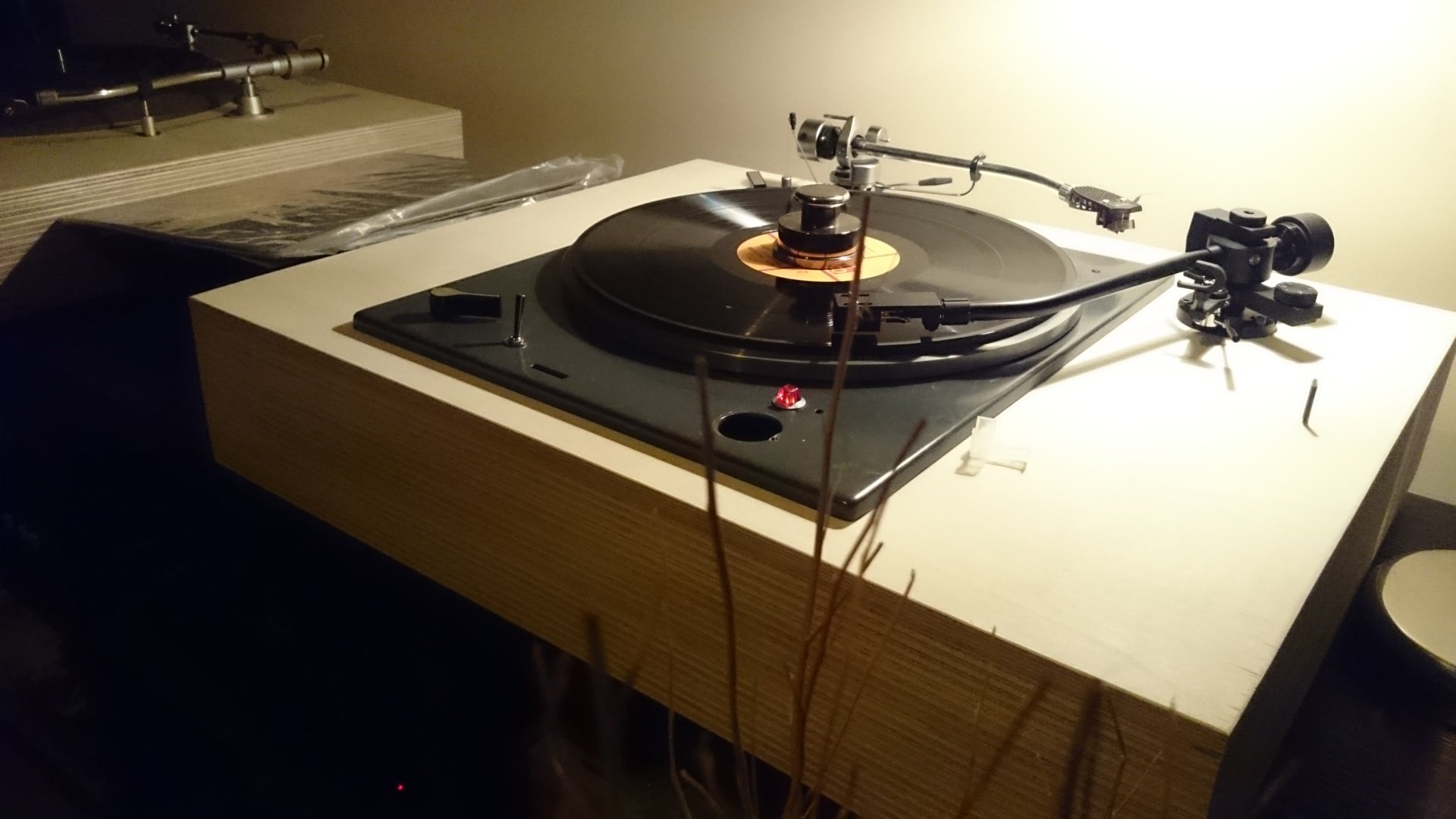

Μετα απο μπόλικο διαβασμα σε σαιτ, φορουμ κλπ αποφάσισα να δοκιμάσω την τυχη μου και εγω με ενα idler! To l75 αγοραστηκε σε άριστη λειτουργική κατάσταση ( αυτο ηταν που με ενδιέφερε) και μαζί με εναν sme 3009 s2 improved και εναν jelco 750 eb ξεκινησα το Σάββατο την μοντας! Η κατασκευη ηταν σχετικά απλη για αρχη μιας και δεν ειχα ιδιαιτερο χρόνο για μπλεξίματα (σίγουρα θα κανω αλλο πλινθο στο μελλον) και το αποτελεσμα αρκετά καλο. Ως προς τον ηχο μαλλον θελω κάποιες ρυθμισουλες ακόμα κυρίως σε vta... Κεφαλες στον τζελκο η ντενον 103r η οποια δεν ξέρω αν όντως ταιριαζει με τον 10αρι, και στον 3009 η ντενον 110.

Ωραίο πικάπ.Πως σου φάνηκε ηχητικά??ακούγεται διαφορετικά από direct drive?

Μέχρι στιγμής το παλιο μου σεταπ με το ντενον και το 50κιλο πλινθ νικάει. Τωρα το ντενον εχει μπει κ αυτο σε νορμΑλ πλιμθο ίδιο με του λενκο αλλα δεν το εχω δοκιμάσει ακομα. Δεν εχω ασχοληθεί ιδιαίτερα σήμερα στο στησιμο αλλα μονο στι κατασκευή! Αυριο νομίζω θα εχουμε αποτελέσματα. Ενα αρνητικο που παρατήρησα ειναι στον sme που οταν βρίσκεται στο μεσο του δίσκου εχει λιγο βομβο.. Προφανώς επειδή απο κατω ακριβώς απο τι κεφαλη ειναι το μοτερ.

Σχετικά με το βόμβο μήπως θα ήταν σκόπιμο να δοκιμάσεις και άλλες κεφαλές;

Ο βομβος προφανώς ειναι απο το ηλεκτρομαγνητικο πεδίο του μοτερ που ειναι ακριβώς απο κατω απο την κεφαλη, δεν νομιζω πως εχει σχεση η κεφαλη με το θεμα. Λιγο θόρυβο κανει και η 103ρ στον τζελκο!

Πολύ ωραίο,γυρνα το μοτέρ από την αλλη και γειωσε το σε ένα ξεχωριστό μεταλλικό κομμάτι από το σασί,προσωπικά τα λενκο μου ακούγονται πιο τσαμπουκάδες από τα dd

Απ'οτι διαβασα και μου ειπαν στο Lencoheaven ειναι κλασικο προβλημα οταν το μοτερ ειναι σε αυτη τη θεση και φορας εμ σι κεφαλη...

Μπήκε πάλι μια σπεαρ 110 που ειχα καβατζα μιας και η παλια έγινε τροπετο! Περιμένω αγωνιωδως κάποιες μακριές βίδες για το χεντσελ για να κουμπωσω την 103 μαζι με το πλακακι της isokinetik μπας και δεσει επιτέλους το γλυκο!
