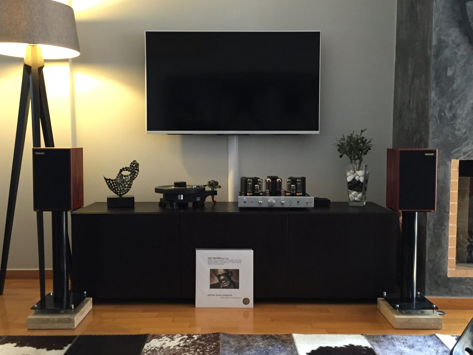

Στην πράξη τώρα επειδή έχω περάσει απο το στάδιο SET ενισχυτής (9 watts monoblock) σε συνδυασμό με ηλεκτροδυναμικό ηχείο (Harbeth P3ESR), μπορώ να σου πώ οτι για ακροάσεις μουσικής σε πολύ χαμηλή στάθμη και εφόσον το ηχείο ΔΕΝ πεφτει κάτω απο τα 6 Ohms ΚΑΙ η ωμική διακύμανση του είναι ομαλή ΚΑΙ η απόσταση ακρόασης είναι μικρή τότε είναι μια χαρά.

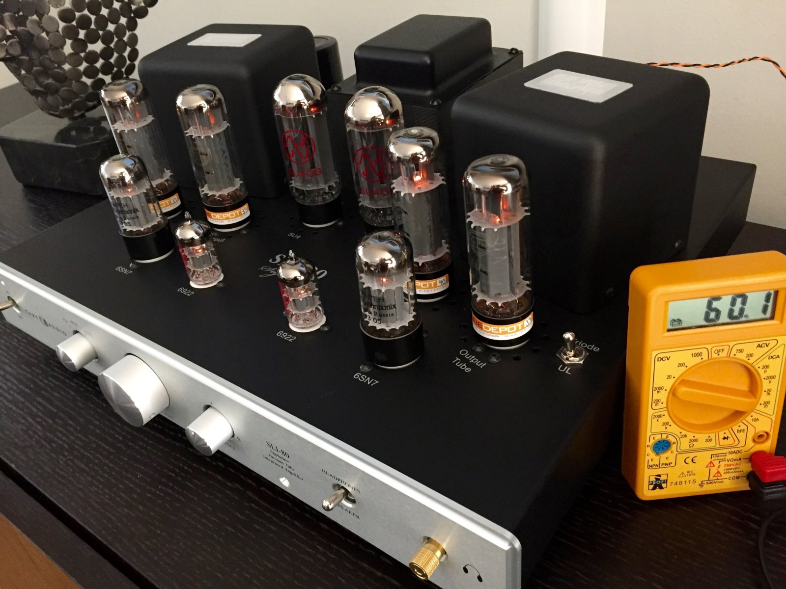

Λιγότερο ενδιαφέρον δεν θα το έλεγα, μάλλον διαφορετικό.
Για παράδειγμα τώρα ακούω με έναν ενισχυτή Cary SLI-80, του έχω βάλει πάνω EL-34 και με έναν διακόπτη που έχει πάνω του ο ενισχυτής όποτε θέλω παίζω σε τριοδική λειτουργία και όποτε το επιθυμώ γυρίζω τον διακόπτη σε ultralinear πέντοδική λειτουργία.
93939_8274f688b8b54869c78e0860f884a102.jpg 94781_51e6bdf788be46dec7fc4f752ecb6880.jpg
Δες εδώ (μέσα στο νήμα αναφέρω και κάποιους άλλους ενισχυτές που χρησιμοποιούσα κατα καιρούς) http://www.avsite.gr/forum/threads/hi-fi-σύστημα-σε…-τρείς-πράξεις.146950/
Ο ενισχυτής Simply Italy που κοιτάς ειναι λίγο..."μπασταρδεμένος" (όπως και ο δικός μου).
Η λάμπα EL34 ΔΕΝ ΕΙΝΑΙ τρίοδος, κανονικά είναι πέντοδος και με ένα τέχνασμα οι σχεδιαστες την χρησιμοποιούν ως τρίοδο.
Τα χαρίσματα της καθαρότητας/αμεσότητας που επιθυμείς εσύ, και που έχει για παράδειγμα η 300Β ως γνήσια τρίοδος, η EL34 δεν τα έχει (όχι σε αυτό το βαθμό τουλάχιστον).
Βέβαια η EL34 έχει άλλα χαρίσματα.
