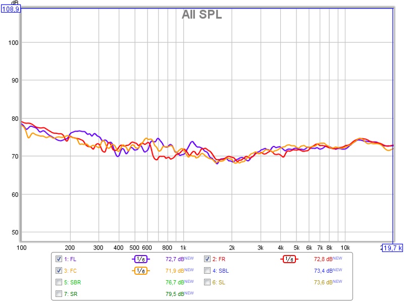

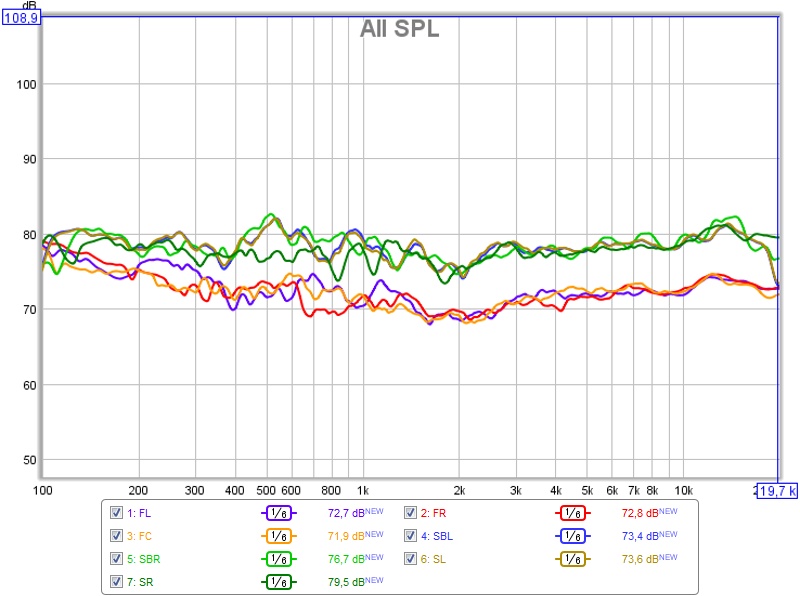

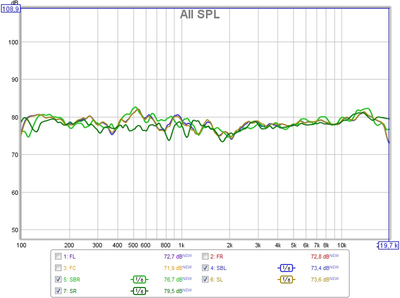

κανενα σε αυτοματη ισοσταθμιση δεν σου δινει αυτο που θελεις ....ακομα και μια νορμαλ καμπυλη.
η χειροκινητη ειναι η πλεον καταλληλη για να παρεις αυτο που θες στον χωρο σου και στα γουστα σου...
π.χ. xt32
εδω ειναι τα 4 περιφερειακα
εδω τα 3 μπροστινα
και εδω ολα μαζι
ξεκινανε ολα μαζι αλλα δυστυχως οι σταθμες στην πορεια ειναι γεια σου :D
ειναι σαν το τραγουδι...αλλος για χιο τραβηξε κι αλλος για μυτιληνη:roflmao:
....εχω και αλλα τετοια απο xt32 με διαφορετικες καμπυλες...αλλα δεν εχει σημασια να της βαλω..
και φυσικα καπως ετσι ειναι και τα αλλα συστηματα αυτοματης ισοσταθιμισης ..
....δεν μπορεις να φτιαξεις την δικια σου καμπυλη οποτε οπως βλεπεις ειναι αχρηστη..
