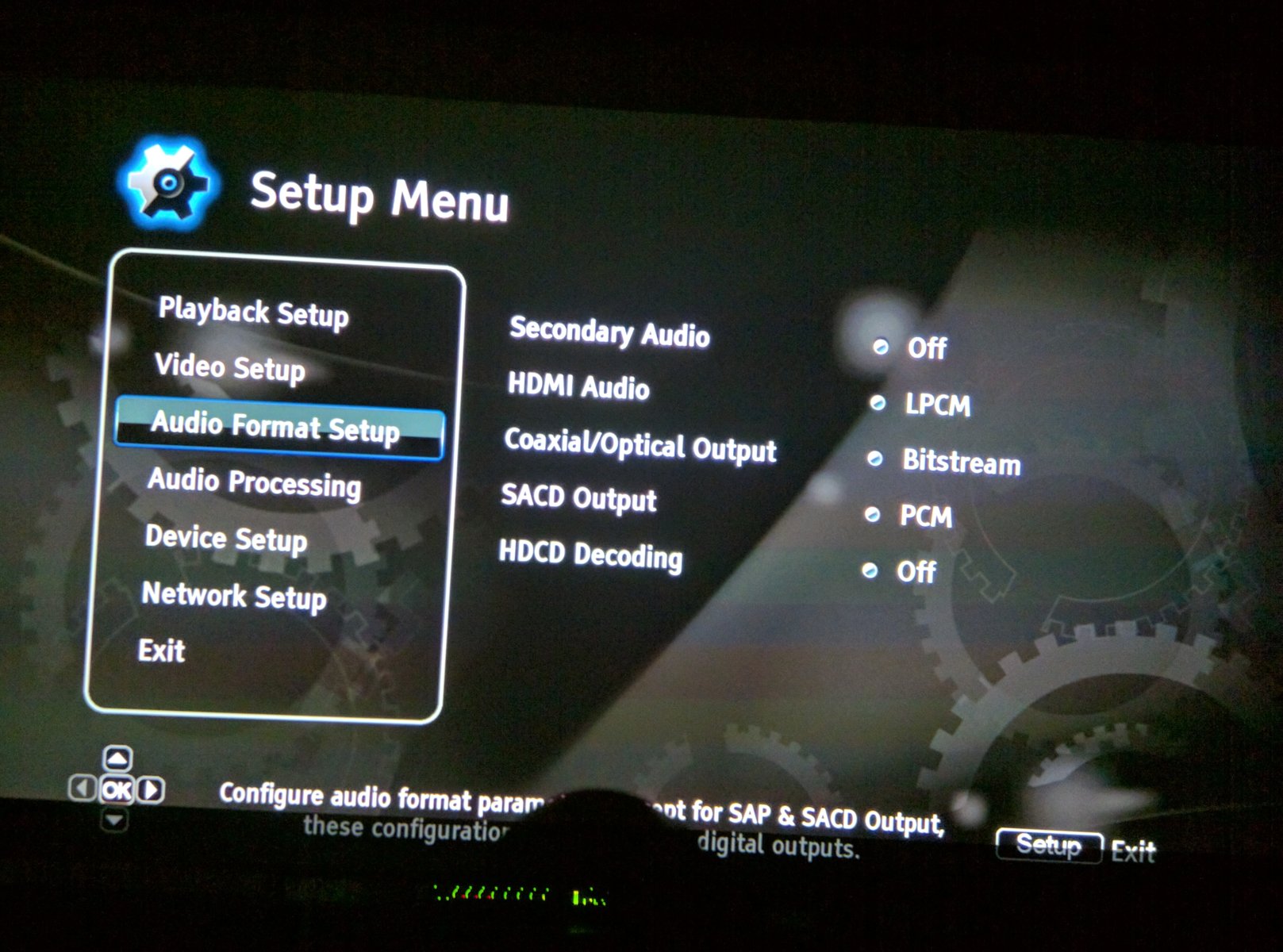

Εγώ έβαλα το OPPO BDP-103D και ρύθμισα το HDMI να βγάζει PCM, όπως φαίνεται στην φωτό, από κει το σήμα πήγε και αναγνωρίστηκε στην μετρικ, σε όλες τις ταινίες και σε όλα τα γνωστά φορμά, έγιναν στη συνέχεια στη μετρικ οι απαραίτητες ρυθμισεις και επεξεργασίες, μετά κατευθείαν στα ενκορ, μετά στα ηχεία, μετά ... συγκίνηση! Απίστευτο το τι ήχο βγάζουν οι ταινίες ρε παιδιά, αλήθεια, είναι σοκαριστική εμπειρία...
Αυτά τα ολίγα. State of the art στον πολυκάναλο. Γουελκαμ του δε κλαμπ της πρωτοπορίας! :)
