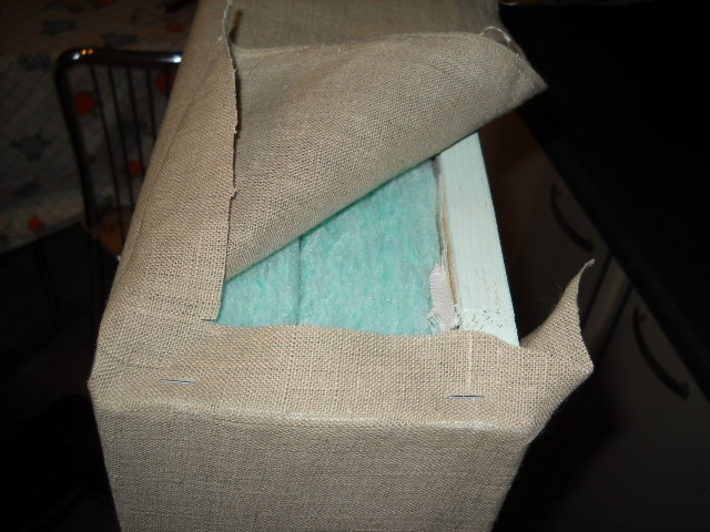

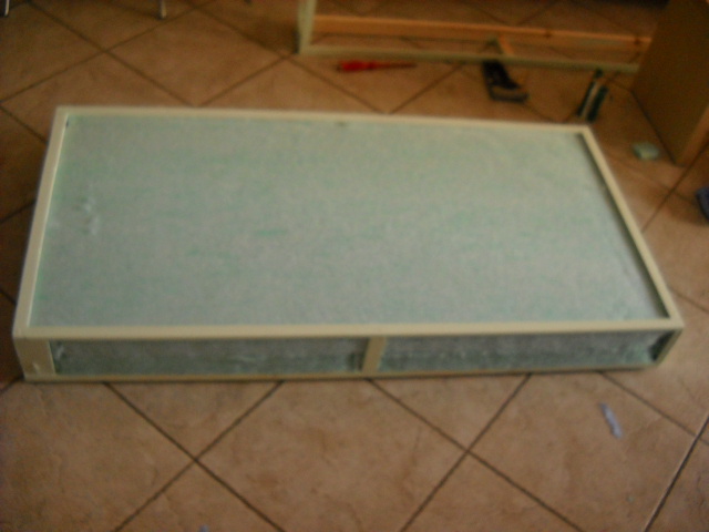

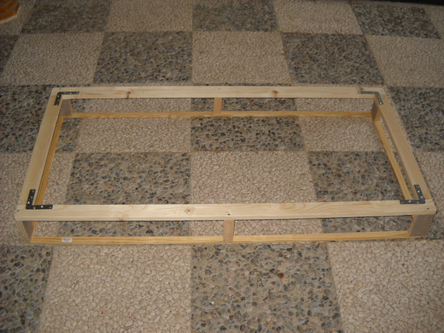

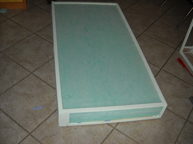

μετα απο καποια βιντεακια αποφασισα οτι ο καλυτερος τροπος να εκμεταλευτεις απορροφηση απο ολες τις πλευρες χωρις να αλλιωθει το σχημα ειναι στο παρακατω..
ηδη εχω φτιαξει ενα και θα συνεχισω και με τα υπολοιπα (θα ακολουθησουν φωτο)
εχω ομως την εξης απορροια με το τι υφασμα να επιλεξω , περαν του
http://www.lazarakis-constructions.gr/products.php?cid=519(eco fabric η eco canvas)
μιας και δε θελω να ειναι ορατος ο σκελετος.
ο λογος απλος, μην μας δημιουργησει αντανακλασεις και να ειναι λειτουργικο σε οσο το δυνατον μεγαλυτερο φασμα, η εαν μπορειτε να δωσετε καποιο γενικο οδηγο για τη σωστoτερη επιλογη αυτου.
για δε γεμισμα τελικα αποφασισα να παω προς aritherm , 2x 50 mm σε καθε trap
http://www.noisecontrol.gr/products.html?app=catalog&view=item&id=12&category_id=7
