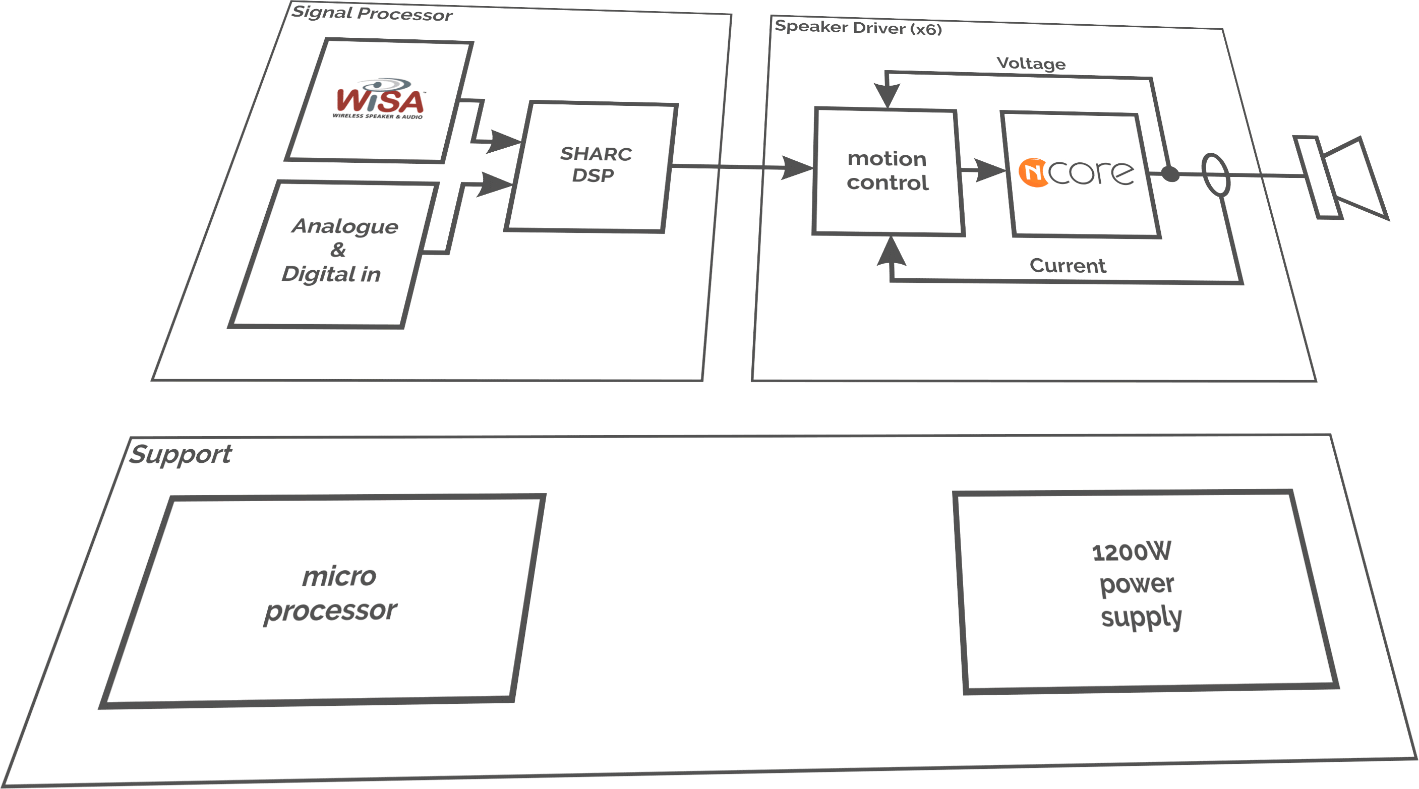

Οιοδήποτε σήμα στις εισόδους των Kii υφίσταται ψηφιακή επεξεργασία διερχόμενο υποχρεωτικώς από τον εσωτερικό μετατροπέα του συστήματος.Προσωπικώς θα προτιμούσα να παραλειπόταν μία επιπρόσθετη εξωτερική βαθμίδα μετατροπής ψηφιακού σήματος σε αναλογικό,όπου το δεύτερο ακολούθως θα έπρεπε να μεταβεί εκ νέου σε ψηφιακό πεδίο προκειμένου να τροφοδοτηθούν καταλλήλως οι ενισχυτικές μονάδες.
Η διπλή μετατροπή στην πράξη δεν θα υποβαθμίζει υποχρεωτικώς την ποιότητα του σήματος.Θεωρώ όμως ότι αξίζει να γίνει δοκιμή με dithered ψηφιακό έλεγχο στάθμης από αντίστοιχο αναπαραγωγό αρχείων -με διαβίβαση USB σε AES/EBU για τα ψηφιακά σήματα και χρήση της αντίστοιχης υποδοχής υπό μορφή αναλογικού XLR για τη διαβίβαση αναλογικών σημάτων.

Το κυριως function που έρχεται να καλύψει το Weiss 203 και το kii control συντόμως , κατα την προσωπική μου άποψη, ειναι το ποιοτικό digital volume control (και με τηλεχειριστήριο παρακαλω), και έπειτα δευτερευόντως η συνδεσιμότητα επιπλέον πηγών με το kii control.
Υπάρχουν βέβαια και αξιόλογες λύσεις dithered digital volume control απο προγράμματα οπως το Amarra κ.ά
Δεν γνωρίζω αν η metric απο ψηφιακή έξοδο εχει καλο volume control σε ψηφιακό επίπεδο. Ας πει κάποιος απο τους κατόχους/γνώστες.
[DOUBLEPOST=1471128516][/DOUBLEPOST]Kii control:
Lossless volume control inside the DSP of the Kii THREEs.
Mute and dim functions.
Touchsensitive switches for input source selection.
IR remote capabilty.
Additional inputs: SPDIF, TOSLINK and USB.
SPDIF/TOSLINK Inputs: up to PCM 24/192kHz
USB Input: up to PCM 24/384kHz and DSD64 / DSD128

Ο καθεις με τον πονο του αλλα εγω αυτο που θα ηθελα απο το kii comtrol ειναι δυνατοτητα συνδεσης sub που θεωρω απαραιτητη για τα kii - βλεπε κλασσικη μουσικη, headroom, χαμηλη παραμορφωση, κλπ.
Η μετρικ προσφερει τετοια δυνατοτητα, μαλιστα υποστηριζοντας χρονικη ευθυγραμμιση που ειναι must για συστημα επιπεδου kii.

Τι συστήνει η εταιρία για αυτο το θέμα, ξέρει κανεις; Απο ο,τι καταλαβαίνω, ενα απο τα βασικά ατού του kii ειναι το Active Wave Focusing:
http://www.kiiaudio.com/en/tech-acou.html
Αυτός ο σχεδιασμός επεξεργασίας/ακυρώσεων του μπάσου ταιριάζει με χρήση sub;

Το active wave focusing σημαινει απλα οτι ειναι χρ. ευθυγραμμισμενο και καρδιοειδες μεχρι περιπου τα 100-200hz (καπου αναφερουν την ακριβη συχνοτητα αλλα τωρα απο την παραλια δεν το βρισκω) Στις πολυ χαμηλες συχνοτητες ειναι κλασσικο μονοπολο. Αρα δεν υπαρχει κανενας λογος να μην ταιριάζει με κλασσικο σαμπ. Αν καποιος ειναι μερακλης μπορει να φτιαξει και u-frame sub και να το κανει και αυτο καρδιοειδες για super αποτέλεσμα.
Φυσικα τα παραπανω θελουν καλο μικροφωνο, μετρησεις και καλο dsp. Αλλιως καθεται κανεις στα αυγα του και απολαμβανει το kii ως εχει, με τους όποιους συμβιβασμούς στις πολυ χαμηλες.

Και φυσικά -εφόσον ο χρήστης προβεί στην εν λόγω διαδικασία- σύσταση σημείου crossover στο απώτερο άνω όριο της δεύτερης οκτάβας,ούτως ώστε να μη δέχονται τα ίδια τα Κii σήμα περιέχον τις κατώτατες οκτάβες.

Εννοείται. Γι αυτο και η αναγκη καλου dsp. Και για το time alignment.
Λογικά ο μπρουνος θα δωσει τετοια δυνατότητα, ετσι εκανε στο γκριμ. Αλλιως μετρικ και ξερο ψωμι!
