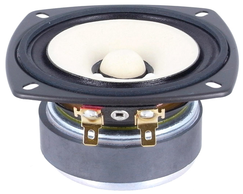

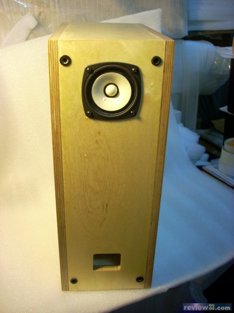

Τώρα τελευταία, έπεσαν στα χεράκια μου δύο χειροποίητα ηχειάκια υλοποιημένα γύρω από το full-range τρί-ινστο μεγαφωνάκι της fostex fe83en.
Άλλη προσέγγιση από τα τρίδρομα 50ρια ATC του κυρίως συστήματος...
Έχω μείνει τελείως %$@λ@&! με τον δρόμο που προτείνουν για την αναπαραγωγή του μουσικού γεγονότος.
Τα θέματά τους τα έχουν, κυρίως μία υποψία σκληρών μεσο-υψηλών (εκτός από την σχετική έλλειψη μπάσου και στάθμης ακρόασης - η υψηλή περιoχή είναι μια χαρά - για τα αυτάκια μου πάντα) , κάτι που λύθηκε σχετικά αποδεκτά με ένα software PEQ με το οποίο εφαρμόστηκε μια σχετική εξασθένιση στην συγκεκριμένη περιοχή.
Αλλά ομολογώ με έχουν ενθουσιάσει!!!!!
Τόσο, ώστε το ΄ρηξα στο διάβασμα για να κατασκευάσω κάτι αντίστοιχο με μεγαλύτερη full range μονάδα.....και ο δρόμος είναι μακρύς.

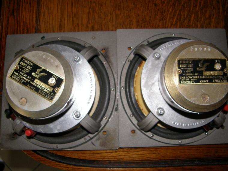

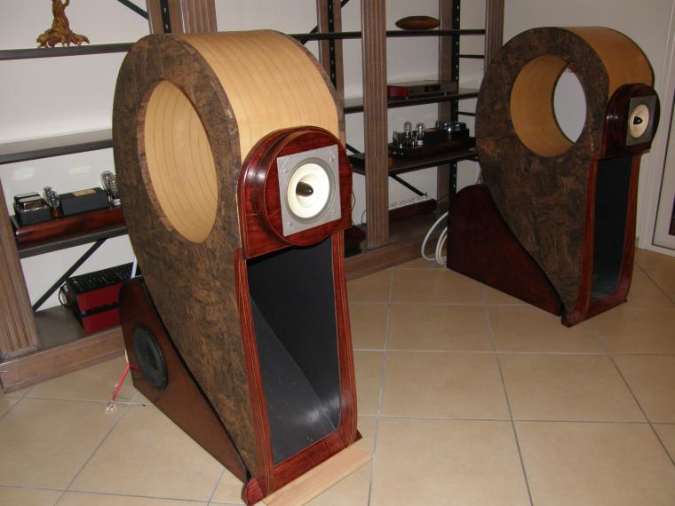

Τιποτε λιγοτερο απο ενα Lowther σε οπισθια κορνα η σε ανοιχτη μπαφλα με επιπλεον subwoofer.
Eιδικα τα PM5 σε καμπινα Duelund ειναι μοναδικη εμπειρια.
Eγω εχω τα P6M Ticonal (1957) σε καμπινα Carfrae Little Big Horn (Tractrix) με ενεργα Peerless 10XLS και πειραματιζομαι με ενα Seas Exotic T35 (Alnico) tweeter και διαφορα x-over.
Γενικα τα full range ειναι ενα πολυ ενδιαφερον κεφαλαιο και για τους περισσοτερους που το προσεγγισαν, το mainstream hi-end εκλεισε για παντα.

Το ATC SCM 50 που αναφερθηκε σαν μετρο συγκρισης, εχει πολλαπλασια τιμη απο το PM5A/Duelund ακομη και αν προστεθουν ενεργα subwoofer και το ακριβοτερο RAAL 140-D15 dipole tweeter με Duelund Cast Copper 4.7μF/100V (8.4Khz) πυκνωτη.
Κατω απο Lowther κατηγορια, δεν αξιζει τον κοπο κατασκευης της καμπινας. Ειναι πραγματι πολυ περιορισμενα τα ορια που μπορει να φτασει ενα Fostex.
