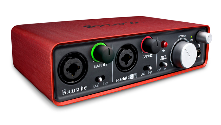

Ένα από τα καλύτερα μικρόφωνα λοιπόν γι'αυτή τη δουλειά είναι το Earthworks M30 το οποίο και πήρα. Για τη λειτουργία του απαιτείται phantom power 48V μέσω mic preamp και ένας Α/D converter. Σε χαμηλό κόστος (144 Ευρώ) το κάνει η Focusrite Scarlet 2i2 η οποία μετράει και άψογα μέχρις τα 10Hz. Εδώ να σημειώσω ότι για αξιόπιστες μετρήσεις δεν φτάνει μόνο το μικρόφωνο να μετρά σωστά αλλά και το Audio interface που χρησιμοποιούμε. Στο μέλλον η Scarlet θα αντικατασταθεί από τη Metric Halo που σκοπεύω να πάρω και τους κορυφαίους προενισχυτές μικροφώνου που διαθέτει. Για την ώρα η Scarlet είναι άψογη.

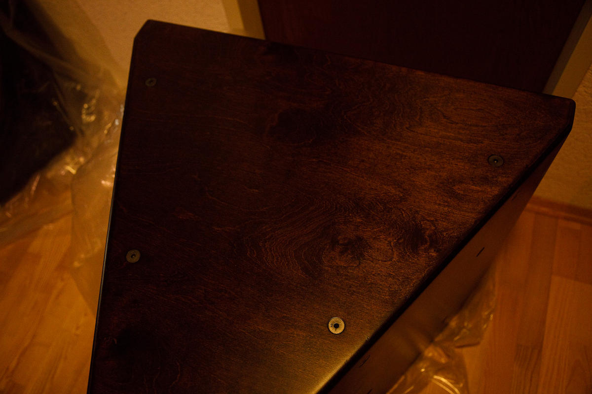

Κανονικά η όψη τους είναι αυτή:
Αλλά τα δικά μου είναι με custom finish:

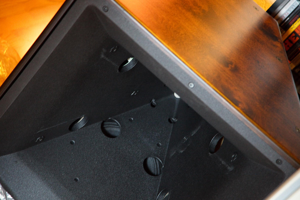

Τα ηχεία έχουν:
2X12" Woofers
4Χ 5" Midrange
1x1" Compression driver Tweeter
Επίσης είναι 4 Ohm
Έχουν ευαισθησία 100db και σηκώνουν στάθμες μέχρι 133db ενώ τρώνε μέχρι 1800-2000 Watt που σε οικιακό περιβάλλον είναι αδύνατο βέβαια.
Αυτή τη στιγμή τα οδηγό με τον Bryston 14BSST ο οποίος βγάζει 900 Watt στα 4 ohm αλλά φυσικά δεν αντέχω ούτε για πλάκα να δοκιμάσω τέτοιες στάθμες.
Οι πρώτες παρατηρήσεις για τα Danley σύντομα. Αυτό που μπορώ να πω με σιγουριά από τώρα είναι ότι όποιος τα πάρει θα χρειαστει και βάσεις και μάλιστα ακριβές ρυθμιζόμενες καθ'ύψος τηλεσκοπικές βάσεις αν θέλει την τέλεια τοποθέτηση. Περισσότερα επί του θέματος αργότερα.

Δες το από πάνω μήνυμα. Φυσικά και χρειάζεται κεντρικό. Δεν υπάρχει το "δεν χρειάζεται κεντρικό" στο Home Cinema. Και τώρα που έχω ακριβώς τρια ίδαι είναι απίστευτο το πόσο συμπαγές είναι το front stage.
Τα Danley έχουν επίσης το εξής καλό χαρακτηριστικό. Μπορείς να τα τοποθετήσεις με την κεκλιμένη πλευρά τους σε οποιοδήποτε room boundary (τοιχο - πάτωμα) και ως point source με απίστευτο directivity control δεν βγάζουν αντανακλάσεις. Έτσι μπορείς να κάνεις το soundstage πραγματικά τεράστιο αλλά πρέπει φυσικά να μαζέψεις τις χαμηλές. Προσωπικά τα κόβω στους 80 κύκλους οπότε τα υπόλοιπα και μέχρι 200Hz θα τα μαζέψω πρώτα με absorption /difussion και μετά με FIR φίλτρα.
Θέλουν πολύ πειραματισμό γιατί και το ύψος και η κλίση τους παίζουν σημαντικό ρόλο. Θα τα αναλύσω όμως καθώς θα καταλήγω στην ιδανική τοποθέτηση. Για την ώρα είναι σε προσωρινές βάσεις τα L&R και το κεντρικό 15 πόντους από το έδαφος (λόγω οθόνης) με την κεκλιμένη του πλευρά προς τα πάνω (άρα πρέπει να δω τις αντανακλάσεις πατώματος - ταβανιού).
Με τα L&R το θέμα είναι το ύψος και η κλίση. Η ιδανική τους τοποθέτηση είναι το tweeter λίγο πάνω από τα αυτιά, με μικρή κλιση προς τα κάτω και η ακτινοβόληση τους να τέμνεται ακριβώς μπροστά από τη θέση ακρόασης.
Θέλω λοιπόν βάσεις που να ρυθμίζονται σε ύψος, να έχουν και tilt.
