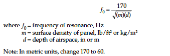

To πρόβλημα μου είναι με τη μικρή επιφάνεια των ξύλινων κοματιών που έβαλε ο Πλάτων. Το βιβλίο του Everest λέει: "The surface area of a panel absorber should be at least 5 ft2". Ο καλκουλάτορ του dimifoot βγάζει επίσης μεγάλες επιφάνειες, με συγκεκριμένες διαστάσεις.
Ο βασικός τύπος υπολογισμού της συνχ. συντονισμού των panel resonators δεν έχει επιφάνεια πάντως:
Τα μικρά δοκάρια συνήθως χρησιμοποιούνται για slat resonators, με διάκενο μεταξύ τους.

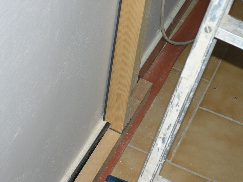

Oh yes .......ετσι εγινε...
Κολληθηκε ελαστικη ταινια σε ολο το σκελετο που ακουμπαει στον τοιχο, και ξανα ταινια στα πηχακια που ακουμπησαν τα ραμποτε.
