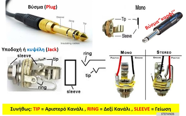

Όπως αναλύω παραστατικά στις παρακάτω 2 φωτογραφίες, ένα τέτοιο stereo jack (των 3 pins) χρησιμοποιείται κατά κόρον στα πεντάλ εφφέ κιθάρας (pedal effects) και ενσωματωμένους σε έγχορδα μουσικά όργανα προενισχυτές (guitar preamps) που τροφοδοτούνται με μπαταρίες (Συνήθως 9V) .
Σ' αυτές τις συσκευές χρησιμοποιείται τέτοιο stereo jack (ενώ το μουσικό όργανο είναι mono) για να εξαλείψει την ανάγκη για ένα ξεχωριστό εξωτερικό διακόπτη ON/OFF .
Σ' αυτήν τη σύνδεση, η εσωτερική 9V μπαταρία έχει τον αρνητικό πόλο της συνδεδεμένο στο pin, SLEEVE της υποδοχής.
Όταν ο χρήστης συνδέσει 2 αγωγών βύσμα (mono – ‘’καρφί’’ κιθάρας ή μικροφώνου), η προκύπτουσα βραχυκύκλωση μεταξύ του SLEEVE και του RING συνδέει την εσωτερική μπαταρία 9V στα κυκλώματα του προενισχυτή, εξασφαλίζοντας αυτόματα την τροφοδότηση ή τη διακοπή της κάθε φορά που το βύσμα ‘’καρφί’’ εισάγεται ή αφαιρείται αντίστοιχα απ' την stereo υποδοχή (jack).
Ένα μειονέκτημα αυτής της σύνδεσης είναι ο κίνδυνος ξελιγώματος της μπαταρίας, αν ο κιθαρίστας δεν αφαιρέσει μετά το παίξιμο το ‘’καρφί’’ .
