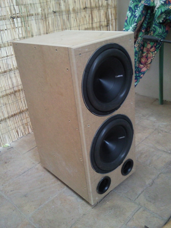

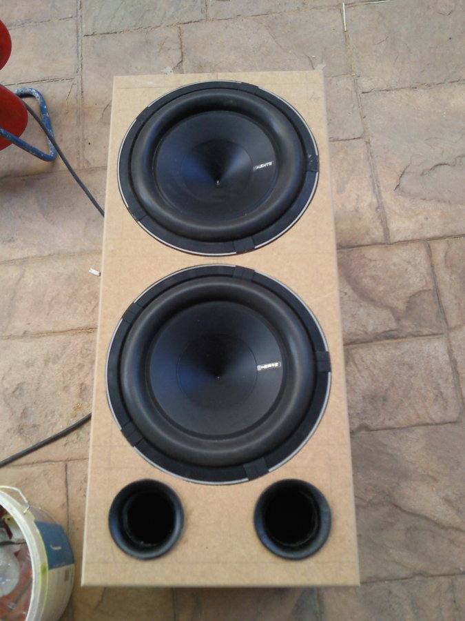

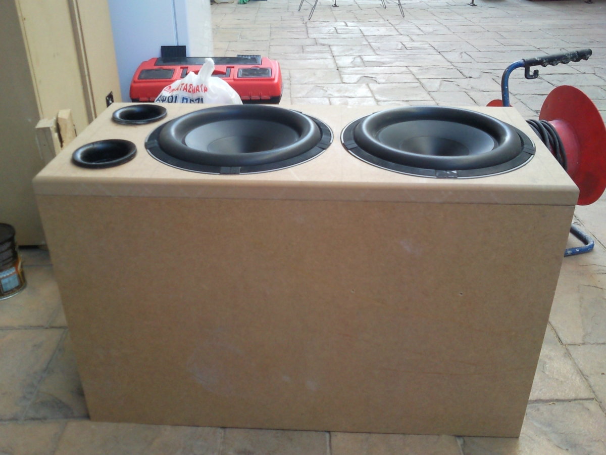

σημερα τελειωσε η κατασκευη του sub που θα μπει στο σαλονι και θα δουλεψει σε setup 2,1 με ηχεια βασης.. drivers 2 x hx 250d της hertz που βρισκοταν στην αποθηκη μου.. η χαρα του απληστου...
επεται βαψιμο με χρωμα 2κ μαυρο... και μερικες φωτο

Πόσα λίτρα είναι οι καμπίνες και που συντόνισες τους σωλήνες.
Ρωτάω επειδή είναι αυτοκινητάδικα μεγάφωνα και έχουν τις ιδιαιτερότητες τους.

τα ειχα στο αμαξι μου.. και δν ηθελα να τα πουλησω.. ετσι τωρα που με επιασε παλι η φαγουρα οπως παντα αλλωστε τα αξιοποιησα.. παιζουν εξισου καλα και στο σπιτι.. μην ακουτε αυτα που λενε για τα ηχεια αυτοκινητου οτι δν παιζουν στο σπιτι.. οταν τελειωσω την κατασκευη θα κανω και τις μετρησεις μου... παρεπιπτωντος θα δουλεψει στα 2ohm...

η εταιρεια δινει για το best performance σε reflex mode 38hz με 70φ και 25cm σωληνα στα 20,6lt.. καμια σχεση δηλαδη με το gain που θα επαιρνε απο το χωρο στο πορτμπαγκαζ αφου θα εμπαινε σε σπιτι.. η καμπινα ειναι τυπου κυψελης με διαχυση και για τα 2 sub με χωριτικοτητα τα 70-75lt καθαρα περιπου.. οι σωληνες ειναι 80φ και 35cm.. κατασκευη με mdf 25mm και μπαφλα 5cm για τις ταλαντωσεις .. λογικα πρεπει να ειμαι κοντα στο 40αρι hz απο οτι μου εδειξε το προγραμμα.. περιμενω τον ενισχυτη να κανω test tone και σταθμες .. ετσι προχειρα που επαιξε σε σαλονι 45 τετρ. με αποκοπη σταδιακα απο 80 εως 50hz γεμιζε τον χωρο πολυ ευκολα με πολυ ελεγχομενο το χαμηλο του σε σχετικα μετριες σταθμες .. εθελοντης ενισχυτης nu1000 dsp(ενοικιαση) εθελοντης καλλιτεχνης chris jones - long after you're gone.. εντελει θα παιζει με αυτον ton ενισχυτη..

γιατι το διορθωσες ? πως ειναι η συνδεσμολογια τους?
o ενισχυτης θα ειναι ο nu 1000dsp και στη γεφυρα εχει 1000w στα 4ohm.. ειναι το καθενα σε παραλληλη και τα δυο μαζι σε σειρα δηλαδη 2+2ohm
