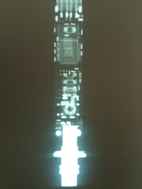

μια μικρη απαγοητευση ηταν και το hiface!
τελικα ομως ειχε καποια δικαιλογια!
λογω επαγγελματος του εβγαλα ακτινογραφια!!!!
ηταν η "βλαμενη" παρτιδα με το "κακο" ρολοι!!

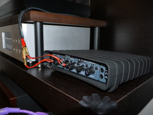

το tc impact twin πηρε θεση στο ραφι τοιχου μαζι με τις πηγες.
Συνδεθηκε ψηφιακα (s/pdif) στο dac, αλλα και αναλογικα κατευθειαν στον προενισχυτη και με firewire στον iMac μου.
Τα κοκκινα καλωδια πανε κατευθειαν στο linn sondek lp12.
και αρχισαν οι ακροασεις και τα πειραματα....
Μπορείς να πείς λεπτομέρειες για τα κόκκινα καλώδια;Τα έφτιαξες εσύ;Παίζεις με το pure vinyl;Αν μπορείς να βοηθήσεις γιατί κι εγώ θέλω να παίξω με το Linn και μια Metric.
παιζω με Pure Vinyl. εσυ μπορεις να παιξεις και με την Riaa της μετρικ.
τα καλωδια τα εφτιαξα εγω.
ενας πυκνωτης και μια αντισταση παραλληλα για κεφαλες MM.(εδω φαινεται μονο ο πυκνωτης)
Η μια αντισταση για κεφαλες MC, συμφωνα με αυτο.
κοιτα και αυτο
