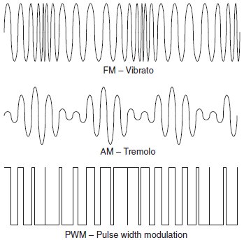

Ο όρος ΄΄vibrato΄΄ (προερχόμενος από το ρήμα που σημαίνει ΄΄δονώ΄΄ ή ΄΄δονούμαι΄΄ στην ενεργητική ή παθητική φωνή αντίστοιχα) αναφέρεται τυπικά στο φαινόμενο περιοδικών μικροδιακυμάνσεων του τονικού ύψους στον ήχο ενός φθόγγου ενώ το πλάτος του θα παραμένει σταθερό.Το ΄΄tremolo΄΄ σε μικροδιακυμάνσεις του πλάτους (ενεργειακό περιεχόμενο) χωρίς να μεταβληθεί το τονικό ύψος.Το μεν vibrato θα μπορούσε να εκληφθεί ως διαμόρφωση συχνότητας του σήματος,το δε tremolo ως διαμόρφωση πλάτους.
Η ερμηνεία με vibrato έγινε πολύ δημοφιλής και γενικεύθηκε κατά τη διάρκεια του 20ου αιώνα,με αποτέλεσμα οι συνθέτες να επισημαίνουν στην παρτιτούρα με τον όρο ΄΄senza vibrato΄΄ τα κομμάτια εκείνα γιά τα οποία επιθυμούν ρητά να μην αποδίδονται με τη συγκεκριμένη τεχνική.
Η ακριβής αναπαραγωγή του αρμονικού περιεχομένου της ΄΄σταθερής κατάστασης΄΄ μιάς νότας από έγχορδο ή πνευστό μουσικό όργανο ή φωνή απουσία όμως του vibrato/tremolo οδηγεί σε άμεση ακουστική αντίληψη διαφορετικής χροιάς:Οποιαδήποτε μετάπτωση είτε στο τονικό ύψος είτε στο πλάτος της θεμελιώδους συνιστώσας μιάς νότας,επιφέρει ανάλογη ποσοστιαία μετάπτωση στα αντίστοιχα μεγέθη των αρμονικών αυτής.
http://www.tar.gr/content/content/print.php?id=2342
Αν και το vibrato με το tremolo αποτελούν ξέχωρα μεταξύ τους φαινόμενα,δεν θεωρούνται ΄΄διακριτά γεγονότα΄΄.Συνήθως μάλιστα εναλλάσσονται μεταξύ τους με τις διακυμάνσεις που αυτά συνεπάγονται να υφίστανται ταυτόχρονα.Στην πράξη είναι εξαιρετικά δύσκολη η επίτευξη αμιγούς vibrato ή tremolo γιά έναν μουσικό ερμηνευτή και ακουστικό (μη ηλεκτρονικό) όργανο-της φωνής συμπεριλαμβανομένης.Η ικανότητα προσθήκης tremolo διατηρώντας ακλόνητο (ή με αμελητέες διακυμάνσεις) το ύψος της αποδιδόμενης νότας αποτελεί σπουδαίο προσόν στο ρεπερτόριο ενός τραγουδιστή όπερας.
http://mil.mcgill.ca/docs/VerfailleEtAl2005CIM05Vibrato.pdf
18.110
60.251
Απάντηση: Αποκρυπτογράφηση των χροιών
http://www.5min.com/Video/Vibrato-Exercise-on-the-Violin---Sound-Waves-250197204
Η τεχνική του vibrato στα έγχορδα με δοξάρι υλοποιείται με ταχύτατες εμπρόσθιες και οπίσθιες παλινδρομικές κινήσεις ενός από τα δάκτυλα του αριστερού χεριού που πιέζει τη χορδή κατά τη διεύθυνση του επιμήκη άξονα του λαιμού του οργάνου.Κατ'αυτόν τον τρόπο μεταβάλλεται κυκλικά το εμπλεκόμενο μήκος και-σε μικρότερο βαθμό- η τάση της παλλόμενης χορδής,με αποτέλεσμα ανάλογη κυκλική διακύμανση του αποδιδόμενου τονικού ύψους.Κάθε μικρή διαφοροποίηση στο τονικό ύψος της θεμελιώδους οδηγεί σε ολοένα και μεγαλύτερη αριθμητική διαφοροποίηση όσο ανέρχεται η τάξη των αρμονικών.
Η τεχνική του tremolo στην ίδια κατηγορία οργάνων υλοποιείται με ταχύτατες εναλλαγές της διεύθυνσης κατά την οποία ολισθαίνει εγκάρσια το δοξάρι ενώ παραμένει σ'επαφή με τη χορδή.Συχνά οι δεξιοτέχνες των εγχόρδων δονούν το σύνολο του καρπού πίσω από την άκρη του δακτύλου.Παρεμφερής είναι και η πραγμάτωση της τεχνικής γιά τα έγχορδα που διαθέτουν τάστα στο λαιμό τους(κιθάρα,μπάντζο,μαντολίνο).Σε τούτη την περίπτωση όμως,λόγω της ύπαρξης των τάστων που παρεμποδίζουν τη μεταβολή του ενεργού μήκους της χορδής στις κινήσεις του δακτύλου,οι τονικές αυξομειώσεις επιτυγχάνονται χάρη στις διακυμάνσεις τάσης της χορδής.
Εφαρμοζόμενης της πίεσης από τα δάκτυλα του κιθαρίστα,αυξάνεται ο βαθμός τεντώματος της χορδής με συνεπαγόμενη αύξηση του τονικού ύψους στο οποίο αυτή δονείται.Όταν η πίεση χαλαρώσει,καταλήγει πίσω στο πρωταρχικό (και όχι σε κατώτερο) τονικό ύψος.Δύο συνήθεις παράγοντες παραλλαγής της χροιάς στη συγκεκριμένη κατηγορία οργάνων,είναι και οι εξής:Η συνεχής τριβή χορδών με τάστα,σε βάθος χρόνου δημιουργεί κοιλότητες με ανομοιόμορφη κατανομή στην επιφάνεια των δευτέρων.Επίσης η ξύλινη ταστιέρα δύναται να υποστεί διαστολή ή συστολή ανάλογα με το βαθμό υγρασίας του περιβάλλοντος με αποτέλεσμα μετακίνηση των τάστων.
Οι εκτελεστές των ορειχάλκινων πνευστών οργάνων γιά παράδειγμα,μπορούν να μεταλλάσσουν τον τρόπο εφαρμογής των χειλέων (διαφοροποιώντας έτσι το σχήμα της διεπαφής-΄΄lip vibrato΄΄) και της γλώσσας πάνω στο επιστόμιο μέσω μικροσυσπάσεων στους μύες του προσώπου και της γλώσσας.Οι προκαλούμενες διακυμάνσεις πίεσης και ταχύτητας της στήλης αέρα εντός του οργάνου με τη σειρά τους οδηγούν σε tremolo που όμως δύναται να συγχέεται με vibrato.Οι σαξοφωνίστες έχουν την εναλλακτική ευχέρεια ν'αποδίδουν vibrato ρυθμίζοντας τις κινήσεις της κάτω γνάθου,ενώ τα χείλη παραμένουν προσαρμοσμένα στο επιστόμιο.Παρεμφερή δυνατότητα έχουν στη διάθεσή τους και οι κλαρινετίστες.
Στα ξύλινα πνευστά το vibrato υλοποιείται διαμορφώνοντας τη ροή του αέρα μέσα από το όργανο.Αυτό κατορθώνεται με έλεγχο της παρεχόμενης σ'αυτό στήλης αέρα μέσω υποστήριξης από το διάφραγμα και τους ανώτερους κοιλιακούς μύες συνοδεία κατάλληλων συσπάσεων από τους μύες του λαιμού.Άλλη μέθοδος διαμόρφωσης (γιά φλάουτο,όμποε,φαγκότο) είναι η παλινδρομική κίνηση της ράχης της γλώσσας εντός της στοματικής κοιλότητας.Στα πνευστά γενικά,vibrato επιτυγχάνεται ανακινώντας το ίδιο το σώμα του οργάνου (εναλάσσοντας έτσι έμμεσα την εφαρμοζόμενη πίεση των χειλιών τους) ή μεταβάλλοντας το σχήμα της στήλης αέρα εντός αυτού με τη χρήση σουρντίνας.Ανάλογες μικροδιακυμάνσεις του τονικού ύψους μ'εκείνες των εγχόρδων επιτυγχάνονται ειδικά στο τρομπόνι μέσω ολίσθησης του τηλεσκοπικού φορέα.
Όργανα με αυλούς,πιάνο,κρουστά δεν μπορούν ν'αποδώσουν vibrato στην ακουστική (μη ηλεκτρονική) τους μορφή.

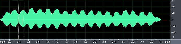

Παλμογράφημα tremolo βιολιού:
Ηχητικά αρχεία tremolo

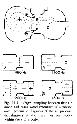

Το κέρδος ενίσχυσης που επιφέρει το σώμα του εγχόρδου συνδέεται στενά με τη συχνότητα.Συνιστώσες ορισμένου συχνοτικού ύψους δύνανται να ενισχύονται περισσότερο από άλλες από τη μεταβίβασή τους μέσω της γέφυρας στο κυρίως σώμα του εγχόρδου λόγω φαινομένων συντονισμού.Επομένως,ακόμα και μιά ήπια μεταβολή στο συχνοτικό ύψος έστω και μίας από τις ανώτερες αρμονικές μιάς νότας,δύναται να μεταλλάξει-ανάλογα με την περίπτωση- αποφασιστικά την ηχηροτητά της.Κατά τη διάρκεια κάθε κύκλου vibrato/tremolo η φασματική περιβάλλουσα του ήχου παρουσιάζει σημαντική διακύμανση.

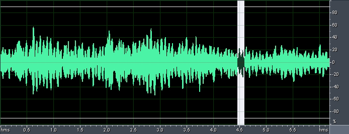

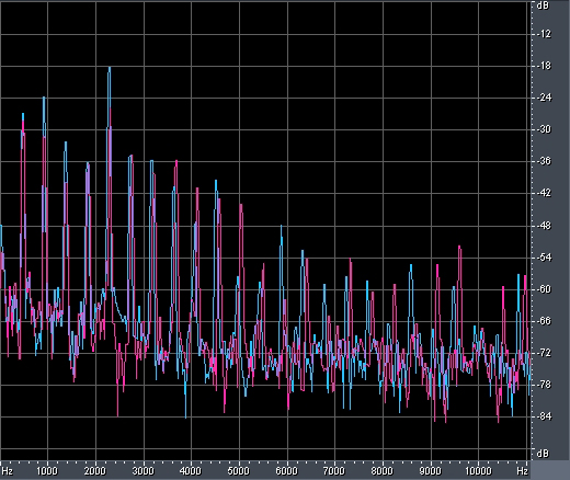

Στο παλμογράφημα του ήχου της νότας με vibrato από το ανωτέρω παράδειγμα,οι διακυμάνσεις της περιβάλλουσας ακολουθούν κυκλική εναλλαγή περίπου 6 φορές το δευτερόλεπτο,ένας ρυθμός τυπικός γιά vibrato κι ευχερής στην εκτέλεση γιά τα δάχτυλα ενός σολίστ.
Σε καθεμία από τις χρονικές στιγμές που σημαίνονται με τις κάθετες διακεκομμένες γραμμές υπολογίζεται το φάσμα της αποδιδόμενης νότας.Τα δύο φάσματα αντιπαραβάλλονται στο παρακάτω σύνθετο γράφημα,με τη μορφή μπλε και φούξια καμπύλης,οι οποίες αντιπροσωπεύουν αντίστοιχα το φάσμα πλάτους γιά την ΄΄κοιλάδα΄΄ και την ΄΄κορυφή΄΄ της κυκλικής εναλλαγής.
Η διαφορά τονικού ύψους είναι πιό έκδηλη ανάμεσα στις ανώτερες αρμονικές εκάστοτε χρονικής στιγμής, αφού η σταθερή ποσοστιαία μεταβολή μεταφράζεται σε μεγαλύτερες μεταβολές στις απόλυτες αριθμητικές τιμές όσο ανερχόμαστε συχνοτικά στο φάσμα.Παρατηρούνται όμως και ουσιαστικές διαφορές πλάτους μεταξύ των φασμάτων.Οι υπάρχουσες αρμονικές 2-3-5-13 στην κοιλάδα της εναλλαγής (μπλε φάσμα) είναι κατά αρκετά dB ισχυρότερες των ομολόγων τους από την κορυφή της εναλλαγής (φούξια φάσμα).
Συμπερασματικά λοιπόν οι κυκλικές μικροδιακυμάνσεις που συνεπάγεται το vibrato/tremolo στον ήχο του βιολιού συνοδεύονται από σημαντική διακύμανση του φάσματος αυτού που οδηγεί με τη σειρά της σε διαφοροποίηση της αντιλαμβανόμενης χροιάς.
