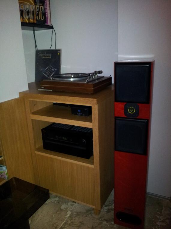

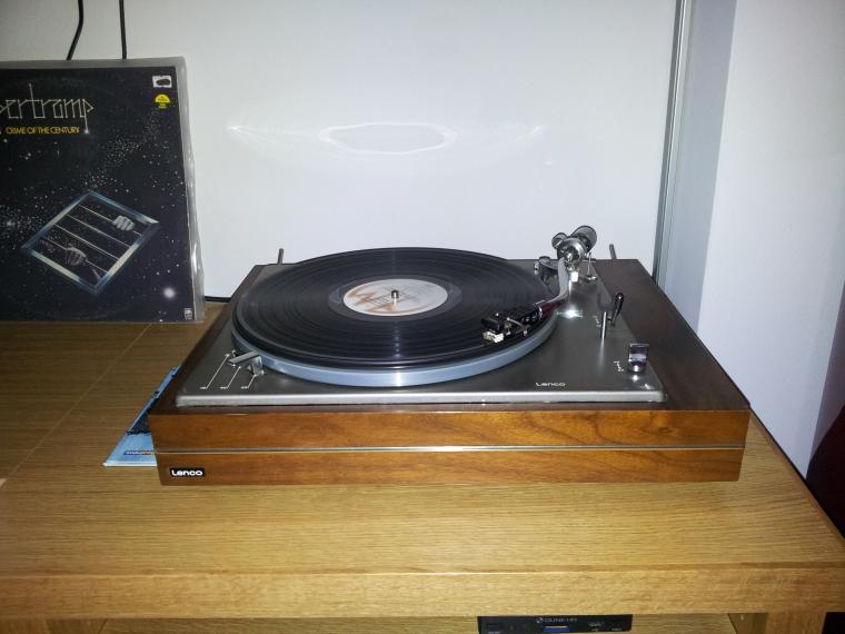

Μπήκε στη θέση του και το πικάπ
Lenco L78 SE

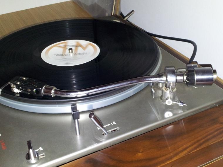

δεν ξέρω τι νούμερο χέρι είμαι, το πήρε κάποιος κύριος από το δίπλα φόρουμ από τον κ. Πετρόπουλο ο οποίος του είχε κάνει κάποιο service από ότι καταλαβαίνω...δεν έχω καταφέρει να τον βρω στο τηλέφωνο και να μιλήσω μαζί του να μάθω περισσότερα...αν διαβάζει ας στείλει ένα pm με τις ώρες που μπορώ να τον βρω.
Παίζει καλά θα έλεγα. Εχω ένα θέμα με το αλφάδιασμα γιατί δεν έχει ποδαράκια ρυθμιστικά και δεν ξέρω αν ρυθμίζεται η οριζοντίωση του πλατώ από τα ελατήρια αναρτήσης του και πως.
Παρακαλώ οι γνώστες ας μου δώσουν μερικά στοιχεία για το βραχίονα που βλέπουν στις φωτο. Εχει μια κεφαλή shure Μ44ΜΒ πάνω...το μόνο που μπορώ να διακρίνω είναι κάποια χαλαρότητα συναρμογής του πλαστικού που φέρει τη βελόνα με το πλαστικό που είναι το λοιπό κέλυφος και αν έχω καταλάβει το λέμε κεφαλή.
Τα στοιχεία που ψάχνω είναι τι ρυθμίσεις γίνονται σε αυτό το βραχίονα και πως, τι βάρος θέλει αυτή η κεφαλή για να δουλεύει σωστά.
Επίσης ποια τεχνικά χαρακτηριστικά πρέπει να κυττάω όταν βλέπω στις αγγελίες κεφαλές ώστε να καταλαβαίνω αν μου κάνουν ή όχι και ποια χαρακτηριστικά αντίστοιχα στο βραχίονα.
Φαντάζομαι ότι μια πρώτη αλλαγή που θα έκανε κανείς είναι στη κεφαλή ώστε να ξέρει ότι έχει πάνω κάτι που δεν έχει ταλαιπωρηθεί ή φθαρεί έντονα και μετά ως βελτίωση ίσως στο βραχίονα.
Εχω δει και διαβάσει αντίστοιχα τοπικς με εκτεταμμένες αλλαγές σε plinth και όλα τα άλλα. Επειδή είναι σε πάρα πολύ καλή κατάσταση το ξύλο του δεν ξέρω αν θα επέμβω ποτέ στο plinth, ίσως μόνο για αισθητικούς λόγους αν βαρεθώ το vintage style, ή από 'βλακεία'...δεν ξέρει κανείς πότε μωραίνεται!
Παίζει καλά σας το είπα; :wink:

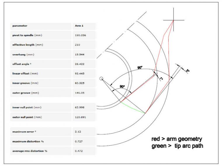

Γεωμετρία βραχίονα. Από ότι διαβάζω φημολογείται ότι είναι της jelco.
κλικ
με τη οριζοντίωση δεν έχω βγάλει άκρη για την ώρα, κάτι βίδες που φαίνονται και έχουν μια σχισμή για κατσαβίδι δεν γυρνάνε με τίποτα, και ένα περικόχλιο που φαίνεται θέλει κάποιο ειδικό εργαλείο για να το στρίψω που δεν έχω και δεν είμαι και σίγουρος αν θα κάνω έτσι τη δουλειά.
Παρατηρώ ότι ακούγεται πολύ η βελόνα!!! αν πλησιάσω στο πικάπ στο μισό μέτρο ακούω τη μουσική κατευθείαν από τη βελόνα...είμαι καλά γιατρέ μου; :unsure:

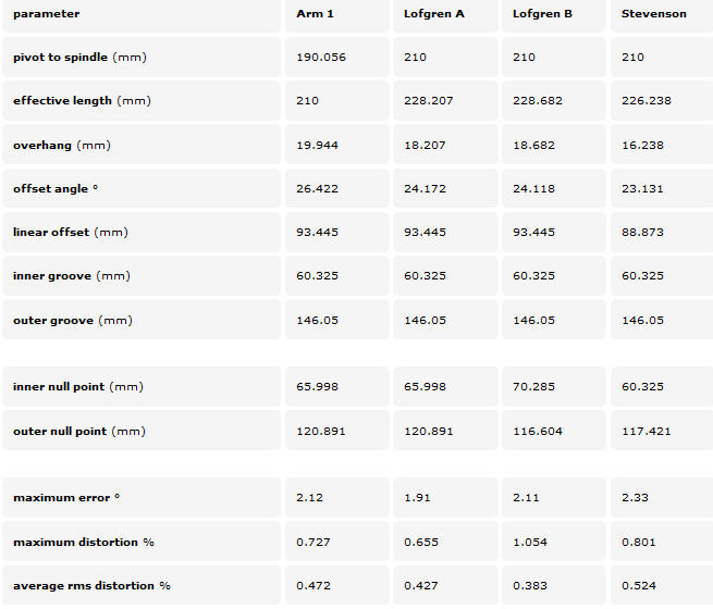

Ενα θέμα που έχω είναι τι προτράκτορα να χρησιμοποιήσω με αυτό τον βραχίονα. Αν και δεν επιτρέπει να περιστρέψω το βραχίονα μέχρι το κέντρο του άξονα περιστροφής με πρόχειρους τρόπους βγάζω ότι πρέπει να έχει περίπου 10mm overhung εκεί που είναι τώρα. Ο βραχίονας σχεδιαστικά έχει 210mm effective length και μετράω spindle to pivot (όχι με μεγάλη ακρίβεια) περίπου 200 mm.
Εχεις καμιά ιδέα τι να χρησιμοποιήσω;
Βάζω τα νούμερα και στο παρακάτω υπολογιστήρι αλλά δεν βγάζω άκρη γιατί στο τέλος που βγάζει κάποια συγκεντρωτικά νούμερα δίνει άλλες αποστάσεις και offset γωνία από αυτές που έχω. Πως δουλεύει αυτό το πράγμα;
http://www.vinylengine.com/tonearm_...=iec1&ogv=&ig=iec&igv=&cal=y&submit=calculate

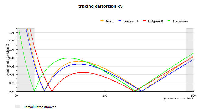

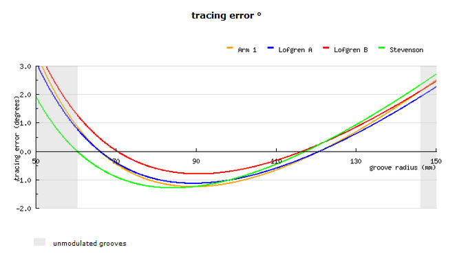

Λοιπόν πάω στο vinylengine calculator pro βάζω τα δικά μου νούμερα (effective length 210mm, overhung 10mm, offset angle 19), πατάω calculate και βγάζει τα παρακάτω γραφήματα και αποτελέσματα (arm1 ο δικός μου).

Μετά πάω και σχεδιάζω την όλη κατάσταση για να φτιάξω ένα προτράκτορα δικό μου, βάζω τα null Points που βγάζει (τα οποία όμως είναι με άλλο offset και overhung) προσπαθώ να τα πιάσω με τη γεωμετρία του δικού μου βραχίονα και από ότι βλέπετε αυτό δεν γίνεται με τίποτα, στο ένα σημείο θέλει στρίψιμο 3 μοίρες και στο άλλο 1, αντίστροφα όμως, όπερ 4 μοίρες διαφορά από θέση σε θέση.
Τι δεν έχω καταλάβει και δεν κάνω σωστά;

OK το βρήκα, έχει μια επιλογή ο calculator που λέει custom. Αν επιλέξεις αυτό και βάλεις τα δικά σου στοιχεία κάνει τους υπολογισμούς σύμφωνα με αυτά και εμφανίζει το αντίστοιχο γράφημα δίπλα στα άλλα.
Δεν μπορώ τώρα από εδώ που είμαι να βάλω τις εικόνες αλλά τα πράγματα είναι απογοητευτικά ως αναφορά τη γεωμετρία του μαμά βραχίονα.
