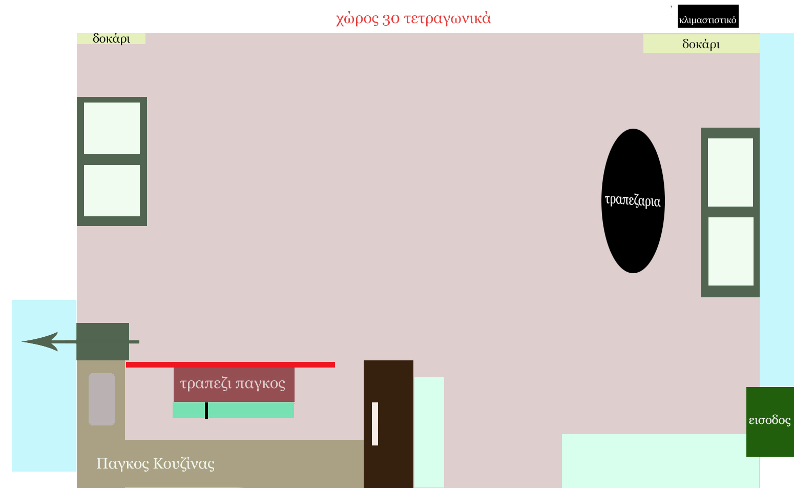

Γειά σας, σας παραθετω τον χώρο μου λοιπον μέχρι τώρα δεν είχα καποιο σύστημα να ακούω μουσική, αν και είμαι μουσικός! ο χώρος είναι 6 χ 5 μέτρα και θελω να με βοηθισετε να στήσω ενα σύστημα στο οποιο θελω να εχω μια καλή πηγή για sacs και ενα πικαπ μαζί με οτι αλλο θα χρειαστώ οπως προενυσχητή καποια καινουργια βελόνα για lp και ηχεία στα οποία θελω να ακούω κυρίως jazz, blues και παλιο ελληνικο ροκ τυπου σιδηρόπουλου και παλιά ρεμπετικα.
Τωρα αν και την tv την χρησιμοποιω μόνο για να ακουω ψηφιακό ράδιο καλό ειναι να υπάρχει και ενα κομπακτ συστημα dolby για κανεναν αγώνα καμια ταινία άλλα θα ήθελα να ρίξουμε το βάρος σε 2 καλά ηχεία στερεο τα οποία θα είναι συνδεμένα και με το πικαπ αλλα και με τον ραδιοενισχυτή (θελω και πηγή και ραδιο ενισχυτή?? , ΑΣΧΕΤΟΣ!!) στον οποίο θελω να ακούω οπωσδήποτε ψηφιακό ραδιοφωνο και sacs και στην τηλεόραση να πάω σε κάτι κόμπακτ. το μπατζετ που μπορώ να διαθεσω ειναι κοντα στα 3000 ευρώ , άντε να φτιάξουμε το σαλονάκι μας σιγά σιγά...

Στο σχέδιο που ανέβασες, που είναι η TV και που κάθεσαι για να βλέπεις ταινίες ή να ακούς μουσική;
Η τηλεόραση είναι ακριβώς κατω απο τα γράματα που λεει 30 τετραγωνικά και στα 2 μετρα ειναι ο καναπές.

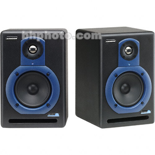

Για κυρίως ηχεία μου προτίνεις studio monitor? Εχω 2 samson 7αρια αλλα ακους μουσική φλατ απο αυτά, εγώ τα χρησιμοποιώ για mastering . midia player εννοεις κατι σαν το pop corn ? Exω ενα κινεζικο αλλα δεν ξέρω δεν με βολευει η φαση με το χειριστηρια και τηλεκοντρόλ, θα προτιμουσα κατι ποιο σαλονάτο άλλα συνεχισε την σκέψη σου μπορει το τελικό αποτελεσμα να ειναι καλό!

ασχετο αλλα εχω ενα ζευγάρι, αλλα το ηχείο δεν πρέπει να χρωματίζει τον ήχο? μπορώ κανω ισοστάθμιση με τετοιου είδους ηχεία με καποιο είδος eq και πως θα συνδεθεί ?
Samson Resolv 50a

Όχι βέβαια, γιατί να χρωματίζει τον ήχο; Καλά, ποιος στα'πε αυτά;
Φυσικά μπορείς και χρειάζεται να κάνεις ισοστάθμιση, από τον av ενισχυτή γίνεται.
Τα ηχεία που έχεις μία χαρά κάνουν για πίσω ηχεία, και πολύ είναι.
