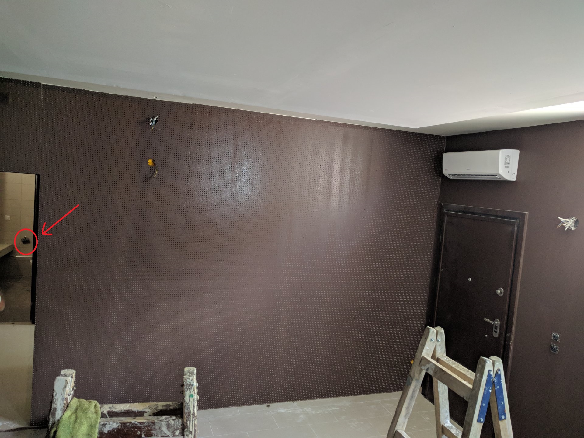

H μία από τις 2 διαστάσεις, δεν ισχύει. ;)
Η γυψοσανίδα, δεν υπάρχει. Δεν αποτελεί τοιχωματικό όριο, boundaries παραμένουν το ύψος και το πλάτος.
Με χρώμα:
βάλε βρε ματζίρη και ένα κwλόχαρτο στο μπάνιο !!
μαστόρια έχεις σπίτ...αν τους πιάσει που θα σκουπιστούν?
στον τοίχο?:p:lol::lol::lol:

Ο εσωτερικός τοίχος είναι άψογος, τα είπαμε.
Θέλουμε περισσότερες πληροφορίες για την κατασκευή στην οροφή. Δε βλέπω συνηχητή ακόμη...Αλλά έχω υπομονή ;-)
61.064
147.974
Δημήτρη, πάνω έχει γίνει ένα κλειστό κουτί.
Εντελώς κλειστό, γύρω γύρω.
Όχι μπας ριφλεξ, ακουστικής ανάρτησης κουτί.
Γέμισε απορρόφηση μεγάλου βάρους, κι έκλεισε.
Δεν έχει πολύ σκληρό σκελετό η κάτω επιφάνεια, να είναι "βράχος".
Δες παλιότερη φωτογραφία που φαίνεται ο σκελετός, είναι μινιμαλ.
Οι διαστάσεις της επιφάνειας είναι 3*3,6μ, οπότε έχει 2 συχνότητες (για τα 2 μήκη) που θα συντονίζει και θα δονείται ολόκληρη η κάτω επιφάνεια, δηλαδή συνήχηση.
Αυτό είναι το σκεπτικό.
Αυτή τη στιγμή, όταν την χτυπάω με το δάχτυλο, βγάζει ένα ωραιότατο μπάσο. Αυτό θα βγάζει.
Τύμπανο.
Πάνω σε αυτήν την επιφάνεια, όπως είπα, θα κολλήσω (σιλικόνη) τους διαχυτές skyline, διαστάσεων 60*60cm, 30 τεμάχια.
Αυτοί, δεν θα επηρεάσουν την δουλειά στις χαμηλές συχνότητες, απλώς θα προσφέρουν διάχυση στα μεσαιοπρίμα.

Ok, λογικά θα δουλέψει αν και οπως ξερεις δεν είναι σύνηθες να χρησιμοποιείται γυψοσανιδα για τέτοιες δουλειές (συνηχηση χαμηλών συχνοτητων).
Φοβερός χωρος πάντως!
:drinks:
61.064
147.974
Πολύ σωστά.
Αλλά δεν ήθελα να παίξω με μια τάβλα ξύλο, θα έκανε κοιλιά, είναι αναπόφευκτο. Και δεν ήθελα να δώσω κι ένα σκασμό λεφτά, δε χρειάζεται..
Όσο δουλέψει. Δε θα σκάσω κιόλας, μη νομίζεις.. :p
Απλώς ταβάνι άδειο, δεν αφήνω. Άδειο; Ίσιο; Δεν είμαστε στα καλά μας...:D
Όπως γνωρίζεις, το μπας ριφλεξ είναι προτιμότερο. Για διάφορους λόγους.. ;)
Είναι εύκολο να ανοίξω σε δεύτερο χρόνο μικρές τρύπες με δράπανο, να κάνει και φςςς φςςς στο μπάσο! :)
Θα λύσει ο ζαπ τα απαραίτητα μαθηματικά όταν και αν, εγώ δεν...:p

Με τις χαμηλες συχνοτητες ποτε δε μπορεις να εισε απολυτα σγουρος, μονο σε περιοχες μεγιστης ενεργειακης συσσωρευσης μπορεις να εχεις τα μεγιστα αποτελεσματα οποιας παθητικης εφαρμογης ,ουτε φυσικα εφαρμογη στο ταβανι ειδικα κεντρο σημαινει μειωση στασιμων που προερχονται απο τη διασταση του ταβανιου ;) ψαχτε καλυτερα συμβολη τοιχου-πατωματος ή γωνια φυσικα.

Για φροντιδα ρευματος δεν βλεπω κατι και ψιλο-ανησυχω.
Έχει σούκο μπρίζες σε κάθε τοίχο, τι άλλο να κάνω;
Ευχέλαιο;
:drinks:
Ελπίζω μόνο να μη μου βγάλουν παράσιτα τα λεντ. Αν τυχόν βγάλουν, θα τα πνίξω! :p

Ευχελαια , φιδελαια, εξωτικα καλωδια. Δεν μιλαω για τετοιες χαρντ κορ καταστασεις. Το προβλημα των καλωδιων συσκευασιας ειναι οτι συνηθως ειναι χειριστης ποιοτητας. Μια αυτονομη ηλεκτρικη εγκατασταση με απευθειας γραμμη απο τον πινακα, ενα power conditioner στο τελος , σαν αυτα που χρησιμοποιουν ολα τα στουντιο παγκοσμιως, μερικα καλοφτιαγμενα (diy) καλωδια τροφοδοσιας και ενας τυπικος ελεγχος της γειωσης ειναι αρκετα. Μην υποτιματε το ρευμα, ρευμα ακουμε ετσι και αλλιως, η οχι .
