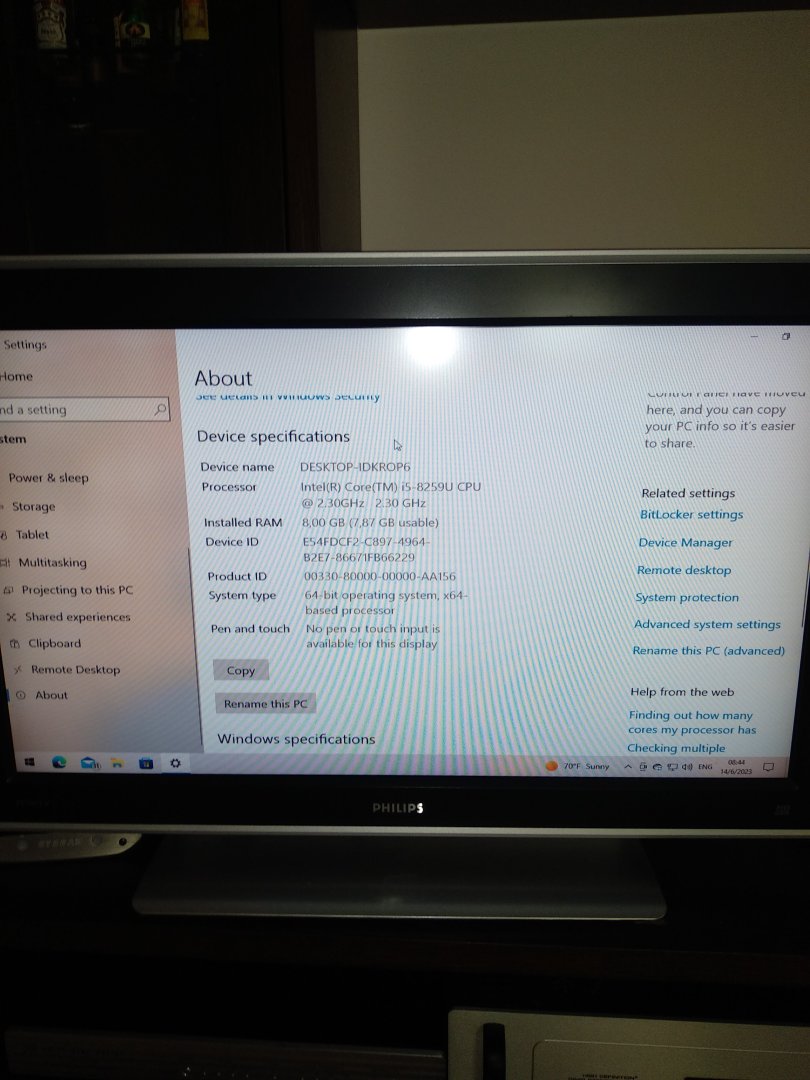

Χρησιμοποιώ ένα Nuc 8i5BEK για roon core και σαν streamer το ifi zen stream , με γραμμικό τροφοδοτικό Keces.
Τον τελευταίο καιρό υπερθερμαίνεται και σβήνει μετά από μικρής διάρκειας ακρόαση, κάτι που δεν έκανε παλαιότερα.
Έχω διαβάσει για εξωτερική θήκη με ανεμιστηράκι τύπου akasa, συμβουλευόμενος και το φίλο Astronaut jr. αλλά δεν έχω ιδέα πως γίνεται.
Επίσης θα ήθελα κάποια στιγμή να μετατρέψω το nuc σε roon rock, γιατί τώρα ανοίγω το roon από τα windows.
Δεν έχω πολύ σχέση με αυτά, θέλω μόνο να παίζω με roon γιατί με βολεύει αφάνταστα, τα έχω δει όλα τώρα που παίζω με tidal connect από το ifi.
Καμία ιδέα, τί μπορεί να φταίει, από τους guru;
Τα χαρακτηριστικά του nuc είναι στην εικόνα
Μήπως να βάλω περισσότερη ram;
Ευχαριστώ για την κάθε βοήθεια.
