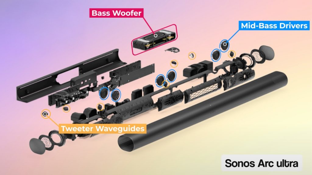

To κεντρικό μέρος της Arc ή της Arc Ultra δεν είναι μικρό ηχείο;
Δεξιά-αριστερά-επάνω, όλα ακυρώνονται.
Παραπλήσιο με τα Era100 είναι.
Έστησα αυτί:
Παίζοντας μουσική στέρεο από tidal, δουλεύουν εκτός των αναμενόμενων μεγαφώνων:
- τα heights των era 300.
- τα heights της arc.
- πολύ σιγά, αλλά παίζουν τα ακραία μεγάφωνα της arc.
Περίεργα πράματα.
7.245
5.748
Ναι, που είπα ότι ακυρώνονται τα height εννοούσα στα Era300 όταν με το hack χρησιμοποιούνται ως FL/FR.
Ένας λόγος παραπάνω να χρησιμοποιούνται τα Era100 με το hack για μπροστινά και όχι τα Era300.
