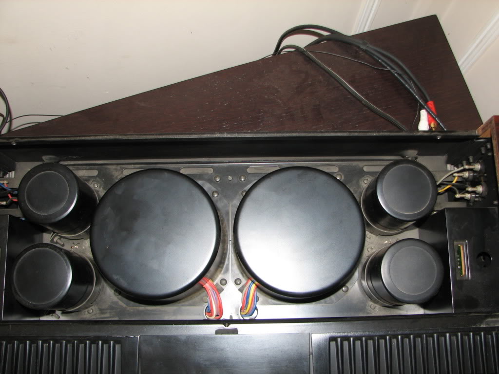

Πάντως ο δικός μου αν και παλιός φοράει δυο τοροειδείς μέσα σε κατσαρόλες ο τελικός, και EI o pro.

Δια του λόγου το αληθές.:114:

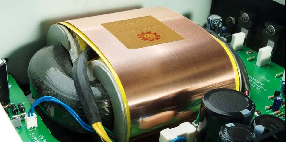

Aγαπητέ Γιάννη άκου πως έχει, κατά την άποψή μου, το θέμα:
Περίπτωση Α
1)O κατασκευαστής του δικού μου ενισχυτή, έβγαζε μηχάνημα με...κατσαρολάτους, διπλούς και ξεχωριστούς τοροειδείς, κατά τις επιταγές της επιστήμης.
Ιδού:
2)Στην πορεία, το μοντέλο αυτό τελείωσε και η τεχνολογία εξελίχτηκε, οπότε περάσαμε σε αυτό το...Rcorato:
Περίπτωση Β
1)O κατασκευαστής του δικού ΣΟΥ ενισχυτή, έβγαζε μηχάνημα με...κατσαρολάτους, διπλούς και ξεχωριστούς τοροειδείς, κατά τις επιταγές της επιστήμης.
2)Στην πορεία, το μοντέλο αυτό τελείωσε, η τεχνολογία εξελίχτηκε, η SANSUI τελείωσε και έτσι ΔΕΝ περάσαμε σε αυτό το...Rcorato:
Τhis space is kept intentionally blanc, for an imaginary, iconic SANSUI model!
Περίπτωση Α
Ιδού:
Περίπτωση Β
