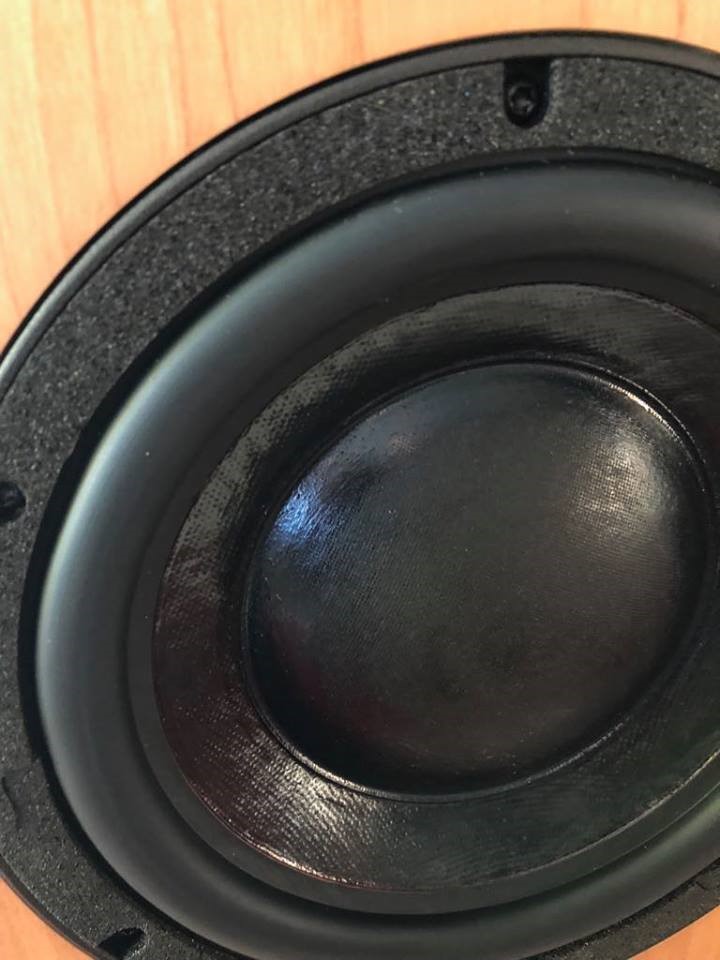

Ακούμπησα με την άκρη της παλάμης μου το dust cap του γούφερ του ATC SCM 40 που αγόρασα το Σάββατο.
Στην άκρη της παλάμης μου, λοιπόν, υπήρχε ελάχιστη ποσοτητα νερού (ήταν απλά «νωπή») και εκει που ακούμπησε έγινε ένα σημάδι σαν γάλα!
Πανικοβλήθηκα και πήρα ένα βρεγμένο βέτεξ νομίζοντας ότι θα το αφαιρέσω και το αποτέλεσμα ήταν: όπου ακουμπούσα το υγρό βέτεξ να γίνεται αυτή η κολλώδης επίστρωση σαν γάλα.
Τελικά, το πέρασα με το βέτεξ σε όλο το dust cap και έφυγε αυτο το κολλώδες (υδατοδιαλυτό) γυαλιστερο "βερνίκι" και απλά το dust cap έγινε πιο «ματ».
Ο ήχος δεν έχει επηρεαστεί καθόλου, ούτε έχει γίνει ζημιά στο dust cap.
Εκτός από την αντιπροσωπεία και την ίδια την ATC, ξέρει κανείς τι είναι αυτή η κολλώδης επίστρωση, τι χρησιμότητα έχει (εκτός από το να μαζεύει σκόνη και μύγες) και αν μπορεί να βρεθεί πουθενά στην αγορά;
Σ'εσάς όλους με τα ATC, έχει συμβεί κάτι παρόμοιο;

Θα δώσεις καινούργια ηχεία, απλά και μόνο για μια επίστρωση του dust cap του γούφερ;
Το βερνίκι του έφυγε, όχι το ίδιο το dust cap.
Κατά τη γνώμη μου πολλή φασαρία για το τίποτα.
Δεν παθαίνει απολύτως τίποτα το ηχείο επειδή έφυγε λίγο βερνίκι.

Ανέβασε μιά photo από το άλλό ηχείο που δεν το έχειs κάνει με το βέτεξ , γιά να δούμε την διαφορά που εσύ βλέπειs .
Ευχαριστώ .
[DOUBLEPOST=1516013019][/DOUBLEPOST]Γία μένα δεν είναι τίποτα αυτό που σου συνέβει στό ηχείο .
Κάποια στιγμή θά τα καθάριζεs από την σκόνη !
Απλά έφυγε ή " καινουργίλα " πιό γρήγορα .
Μήν ανχώνεσαι !

Αν προσέξεις τη φωτό, η περίμετρος του dust cap έχει την "γυαλάδα" που χάθηκε.

Φτιάχτο μόνος σου! Μην πληρώσεις ούτε Ευρώ! Πάρε λίγο διάφανη κρυσταλική κόλλα ξύλου και πέρασε το dustcup με ένα πολύ μαλακό πινέλο. Αν σου φανεί πολύ παχύρευστη, αρραίωσέ την με λίγο νερό. Βάλε το ηχείο οριζόντια και πέρασε ήρεμα την κόλλα. ΜΗΝ φοβηθείς που ρευστή είναι άσπρη! 'Όταν στεγνώσει θα γίνει διάφανη και το μεγάφωνο θα είναι σαν καινούργιο! Αν άφηνες και το αρχικό, γνήσιο υλικό της επίστρωσης να στεγνώσει, τώρα δεν θα το συζητάγαμε...

Δες τι λένε στο φόρουμ της ATC, κάποιοι που την πάθανε, σαν κι εμένα.
Που μπορώ να το βρω αυτό το υδατοδιαλυτό "Oppanol" στην Αθήνα;
http://atcforums.co.uk/viewtopic.php?f=32&t=6492#p37843
The coating used is called Opanol.
I purchased a second-hand pair of SCM7 some years ago which had obvioulsy been used without the grilles in place and so the drivers had a coating of dust on them! I contacted ATC who sent me a small pot of Opanol. I gave the drivers a fresh coating with a brush and bobs-your-uncle, good as new!
