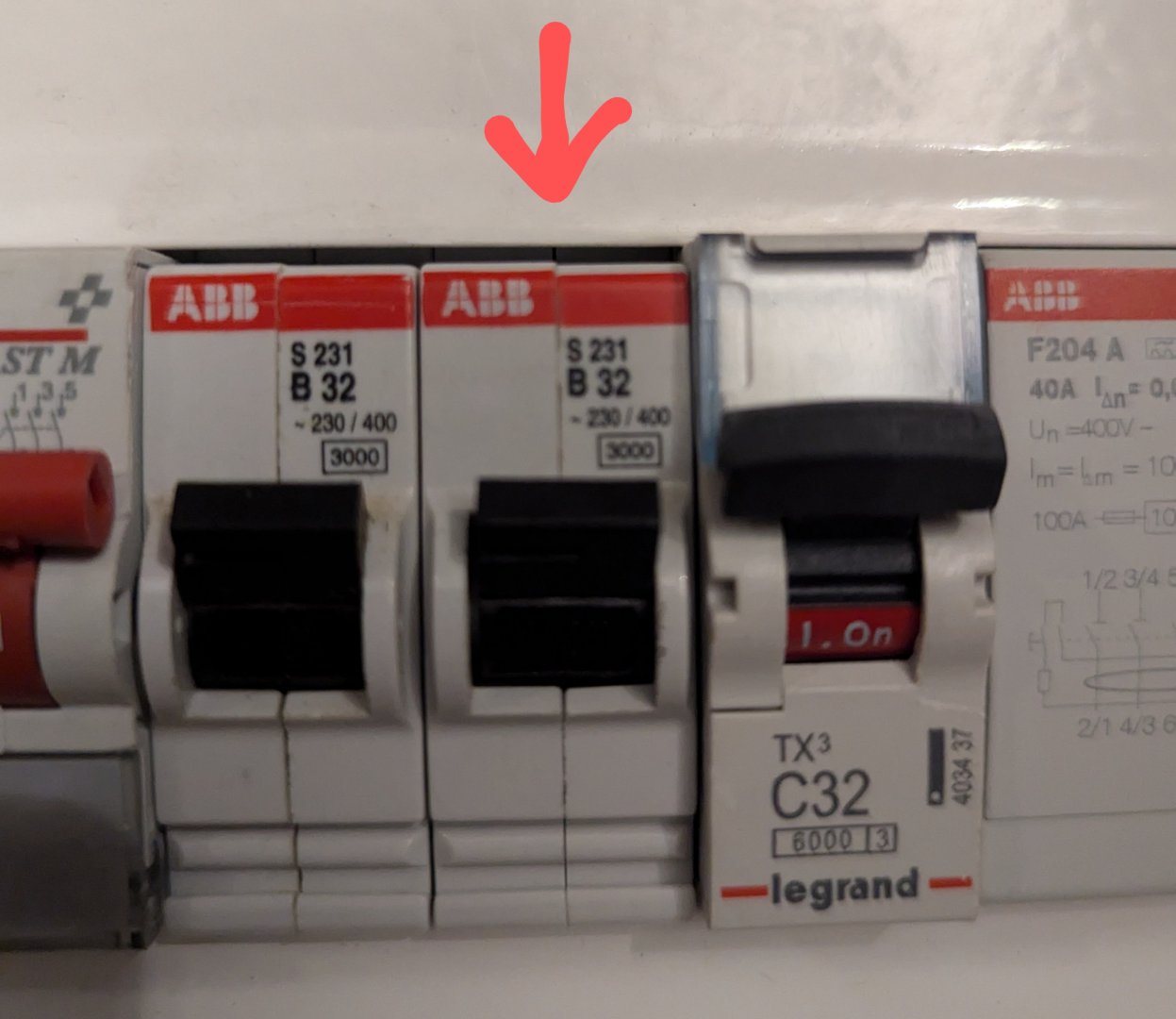

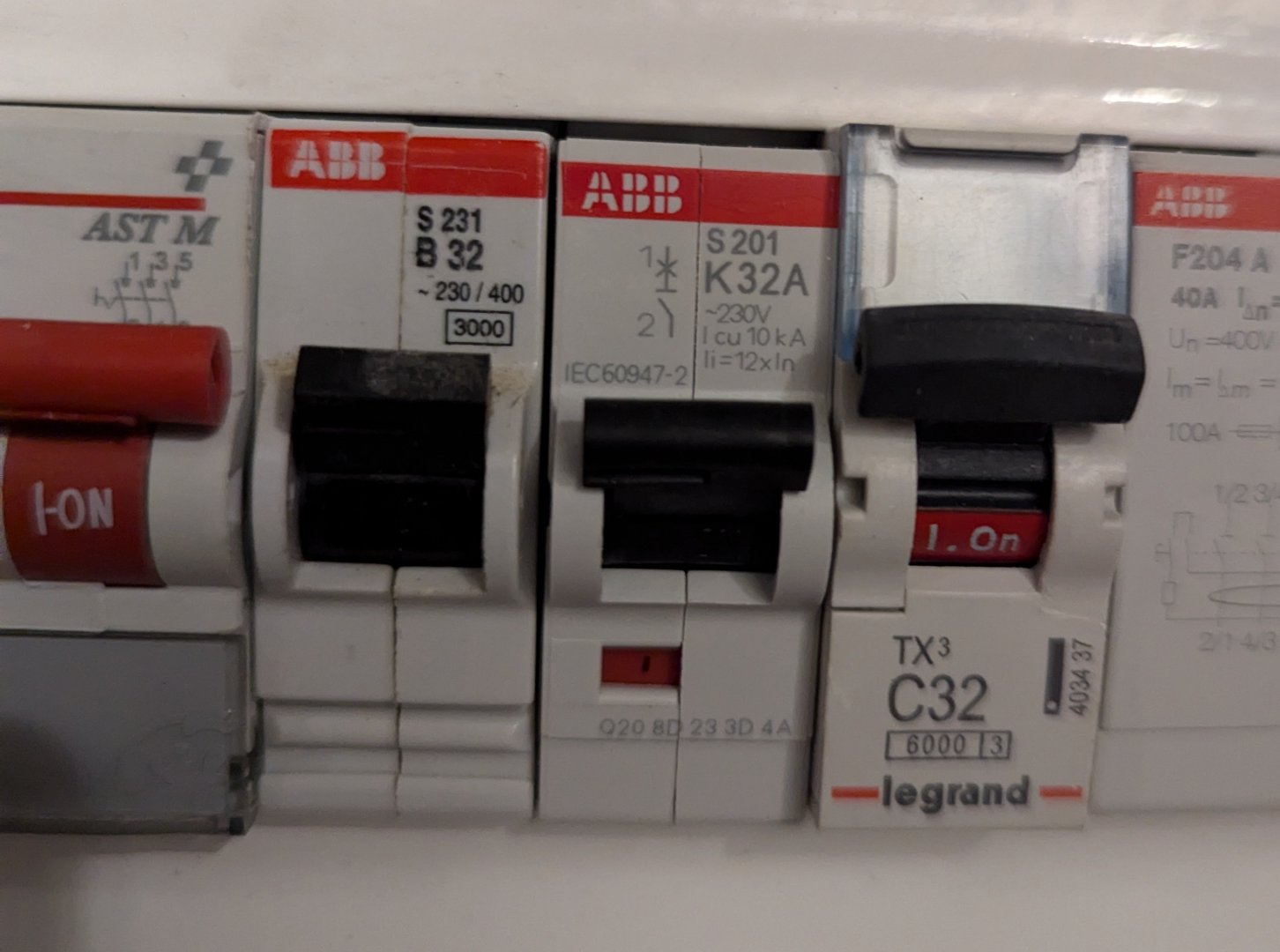

Τέλος πάντων, το ποστ ήταν ενημερωτικό, όποιος έχει προβλήματα παρόμοιας φύσεως (να πέφτουν ασφάλειες στον πίνακα), η λύση βρίσκεται στα τύπου "Κ" αυτοματάκια.
Να μαζί το "πριν" και το "μετά":
Ομολογουμένως με ζόρισε λιγάκι να το αλλάξω εκεί μέσα, στριμώχνονται..
