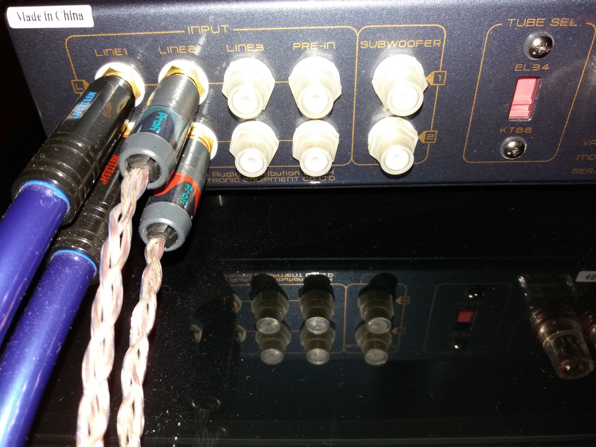

    Καλησπέρα και πάλι σε όλα τα παιδάκια .κάθε τρείς και λίγο επανέρχομαι με καινούργιες σκέψεις, ιδέες, μ@λ@κιες όπως και να τις αποκαλέσει κάποιος. Τέλος πάντων έχω έναν ολοκληρωμένο λαμπατο ενισχυτή Cayin cs100a ο οποίος δίνει την ευκαιρία Εάν θέλεις να συνδέσεις καλύτερο προενισχυτη. Όμως δεν έχει έξοδο προενισχυτη να βάλεις τελικό.Και ρωτάω τώρα εγώ ...Μπορει Τεχνικός να βγάλει έξοδο προενισχυτη για να συνδεθεί με τελικό τρανζίστορ παρακαλώ και με τι κοστος και αποτέλεσμα????? Σας ευχαριστώ θερμά για τις απαντήσεις . Έχει κάνει κανένας κάτι παρόμοιο?

    Μπορείς ν'ανεβάσεις μια φώτο;

  6. wnet
    Εγγραφή:
    18 Μαϊου 2010
    Μηνύματα:
    191
    Likes:
    253
    άραγε εκτός του ότι το ονομάζει "pre-in" να έχει καμιά διαφορά από τα διπλανά "line"... ;;

    Οι λαμπάτοι ολοκληρωμένοι ενισχυτές, λόγο των χαρακτηριστικών εισόδου τους, δεν χρειάζονται τμήμα προενίσχυσης.
    Υπάρχει ο επιλογές, το ρυθμιστικό όγκου και στην συνέχεια το κύκλωμα εισόδου της τελικής βαθμίδας.
    Προφανώς η είσοδος που περιγράφεται ως pre-in είναι η είσοδος του ενισχυτή, έχοντας παρακάμψει επιλογέα και ρυθμιστικό.

    Από την στιγμή που δεν έχει βαθμίδα προενισχυτή δεν μπορεί να υπάρξει έξοδος παρά μόνο σε παθητικό επίπεδο, δηλαδή μετά το ποτενσιόμετρο φωνής, με ότι αυτό συνεπάγεται.

    Το pre-in είναι είσοδος που επιτρέπει την χρήση του ενισχυτή σου ως τελικού.
