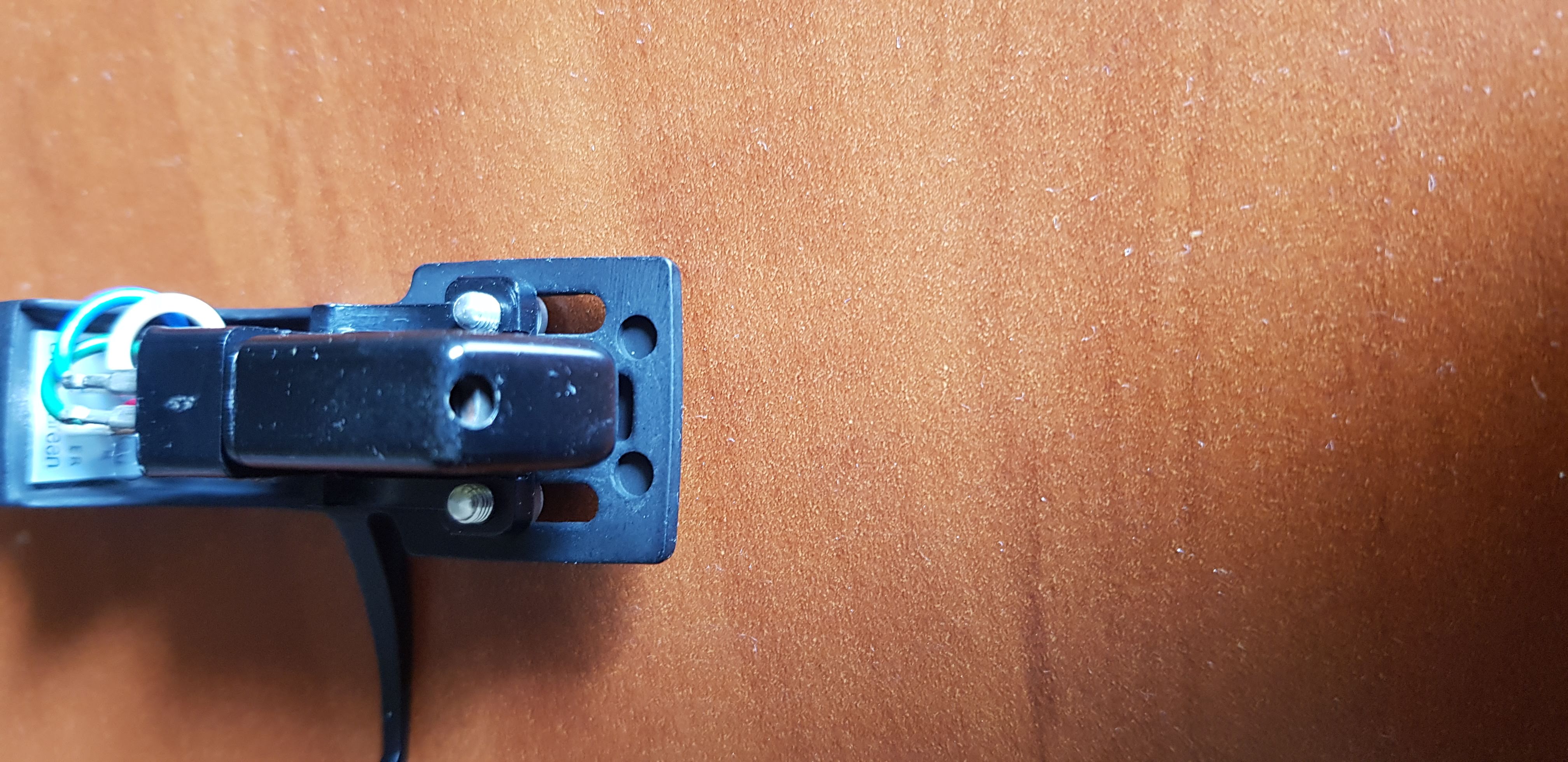

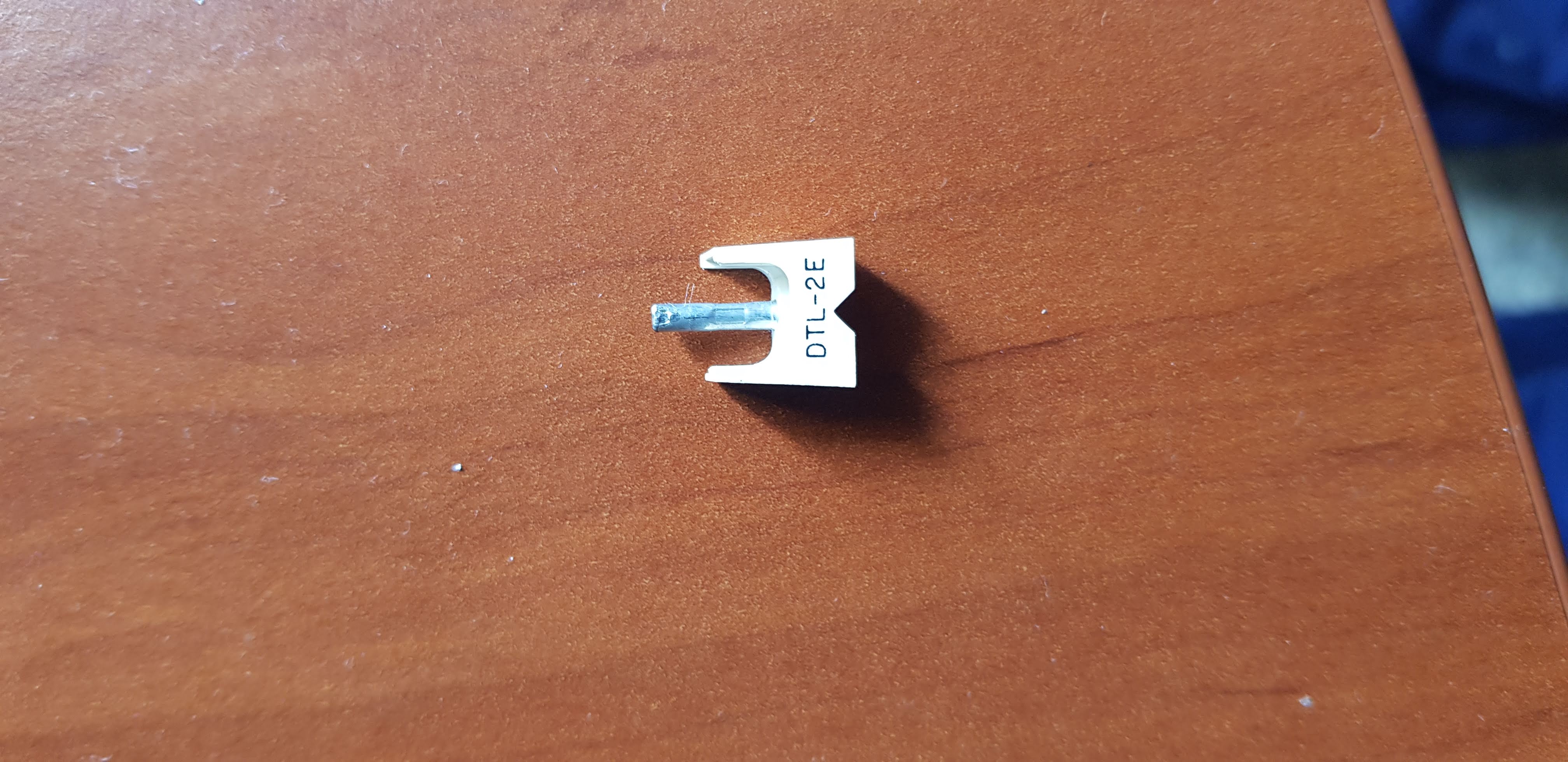

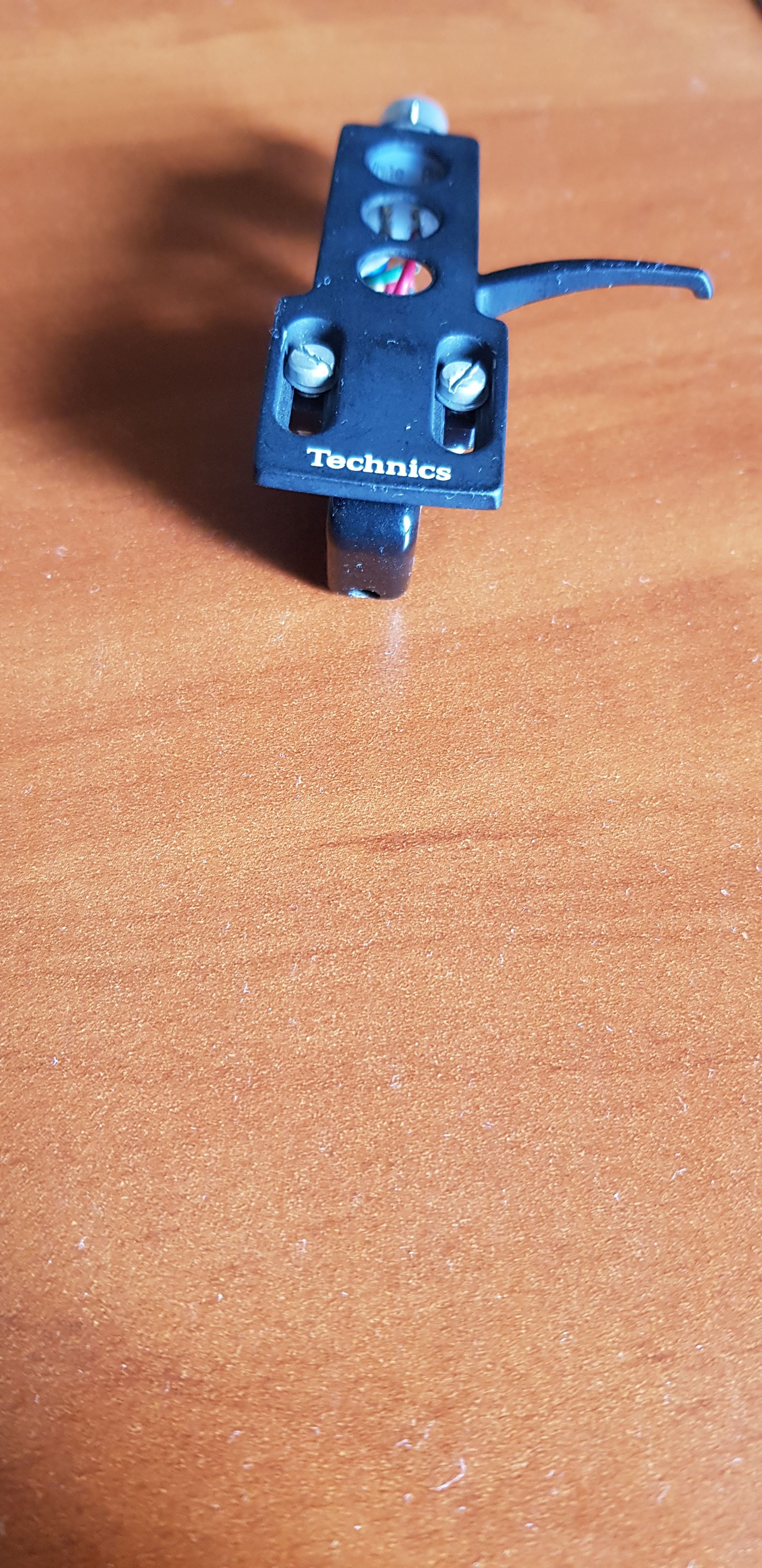

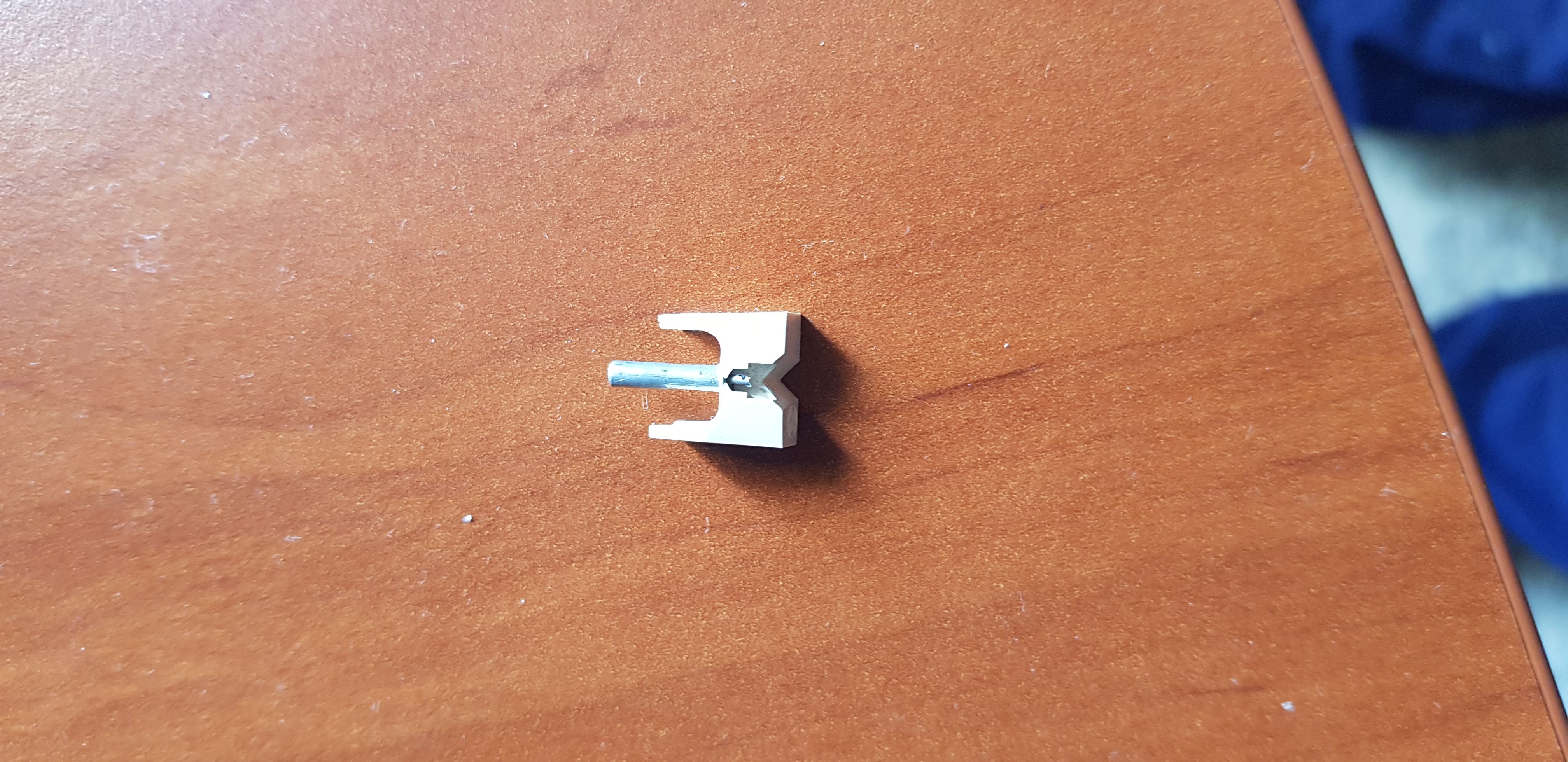

βάζω δίσκο,άκουγα φυσήματα και διάφορα,βγάζω να τη φυσήξω ,ήταν στραβή και με το που της έβαλα λίγο δαχτυλάκι έσπασε,ποια να πάρω τώρα σε λογική τιμή,βάζω φωτογραφίες την βελόνα και την κεφαλή,ευχαριστώ

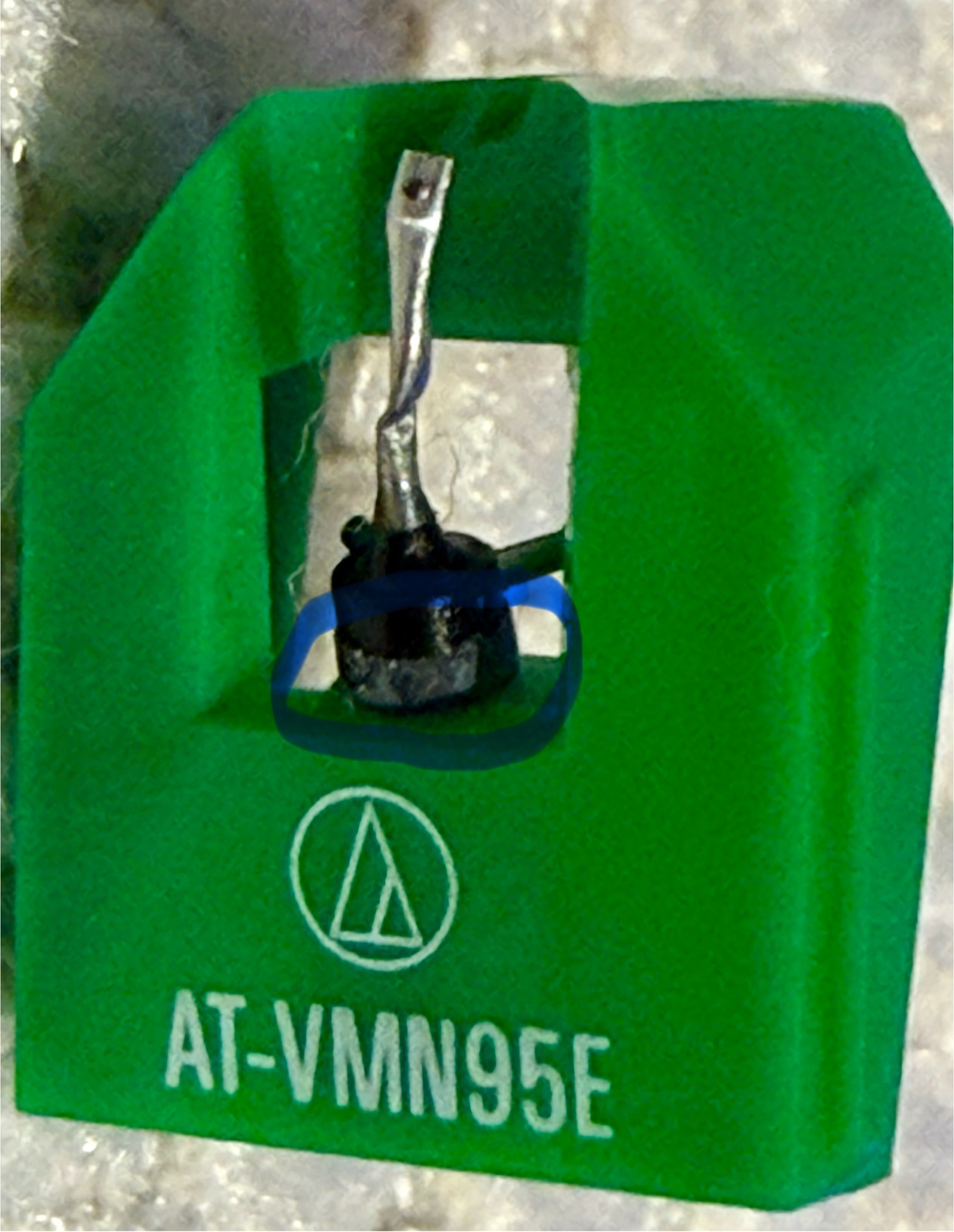

Το πλαστικό κέλυφος της βελόνας εξωτερικά είναι μια χαρά. Ουσιαστικά η βελόνα όμως εκεί που πιάνει στη βάση της δεν είναι σταθερή, αλλά κουνιέται ολόκληρη στο πλαστικό της σώμα αν την κουνήσεις ελαφρά με το δάχτυλο.
Με το που βάλεις ένα δίσκο και την αφήσεις να ακουμπήσει στο δίσκο, βυθίζεται ολόκληρη μέσα μέχρι που το πλαστικό της σώμα ακουμπάει πάνω στον δίσκο.

Τσάκισε για τα καλά, απορώ πως έμεινε ίσια.
Στο σημείο που έχω σημειώσει με μπλε μαρκαδόρο λυγίζει και δεν κρατάει το βάρος του βραχίονα. Εκει φοβάμαι μήπως την έχει "ακούσει" εσωτερικά η κεφαλή λόγω πίεσης που μεταφέρθηκε από τη βελόνα.
