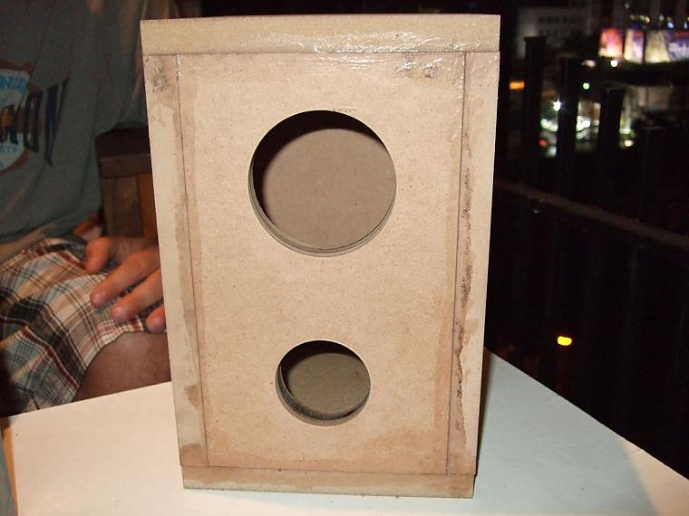

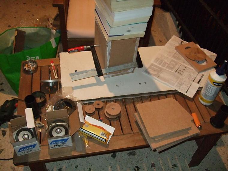

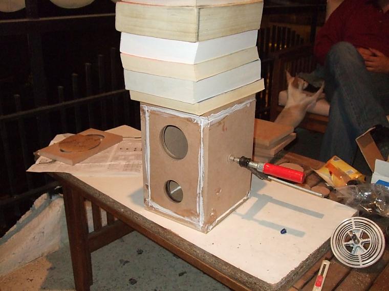

Το πρωτο απογευμα περιειχε το κολλημα των ξυλων μαζι με αφθονο ουισκι και πιτσα.
Κολλησαν σχετικα ευκολα με εναν μονο σφυκτηρα και πολλα βιβλια απο πανω.
Συνεχισαμε με ουισκυ χαζευοντας τα και περιμενοντας να κολλησουν.

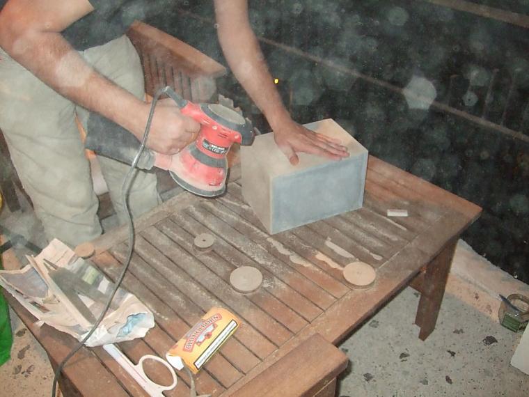

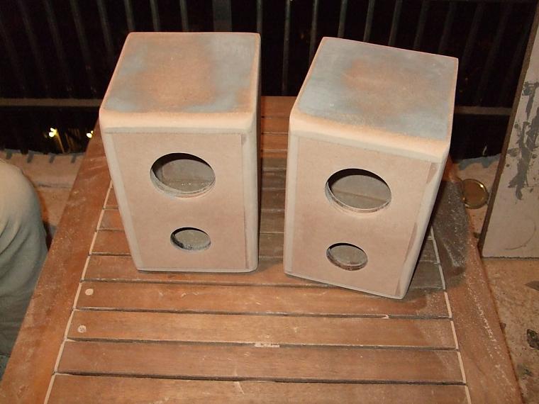

Το δευτερο απογευμα επιασα το τριψιμο με γυαλοχαρτο αλλα δουλεια δεν γινοταν.
Ετσι μετα απο καμια ωρα παιδεματος , αρχισα το περασμα με διπλο χερι επιστρωματος.

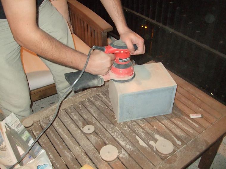

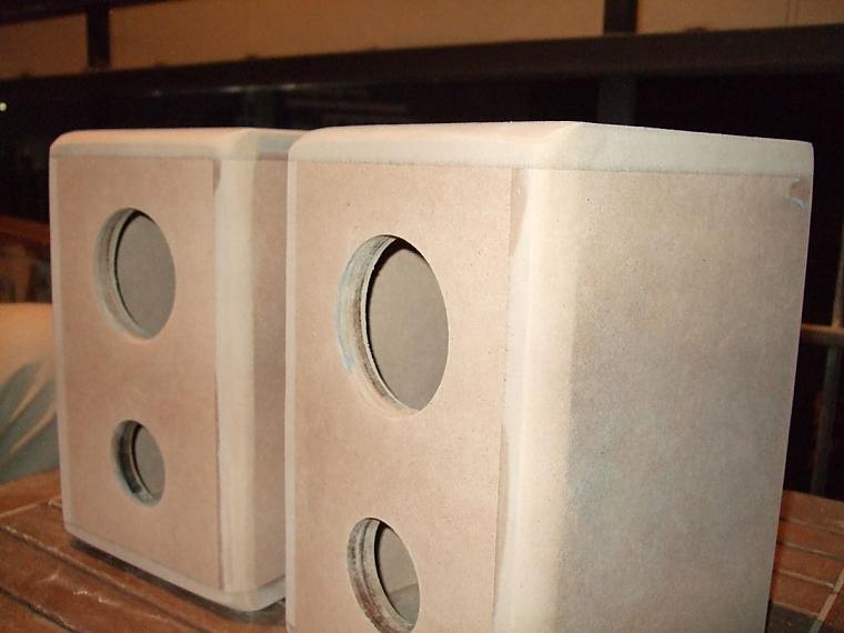

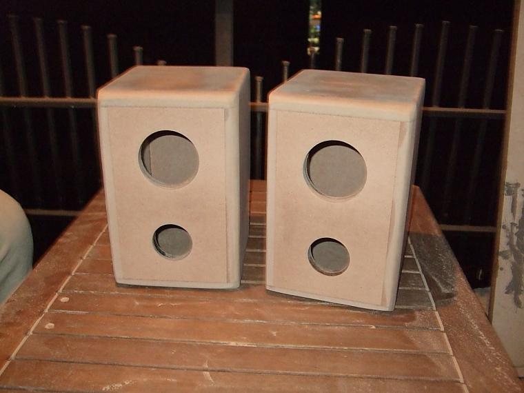

Τριτο απογευμα ξαναερθε ο Τασος να σωσει για αλλη μια φορα την κατασταση.
Εφερε μαζι του τριβειο και τα φεραμε στα ισια τους.
Εγιναν και οι απαραιτητες φαλτσογωνιες που ειχα φαγωθει να γινουν .

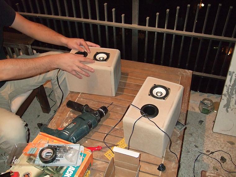

Το ιδιο βραδι τα κοιταγαμε και τα ξανακοιταγαμε και μια οι ρακες και μια τα γελια , δεν μπορουσαμε να κρατηθουμε και ειπαμε να γινει η πρωτη δοκιμη!!! :114:
Αρχισε λοιπν το μονταρισμα.
Βγηκαν τα klipsch απο τις βασεις τους και μπηκαν τα πιτσιρικια :137:

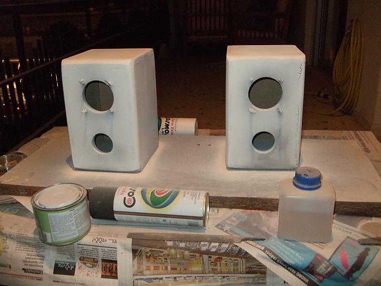

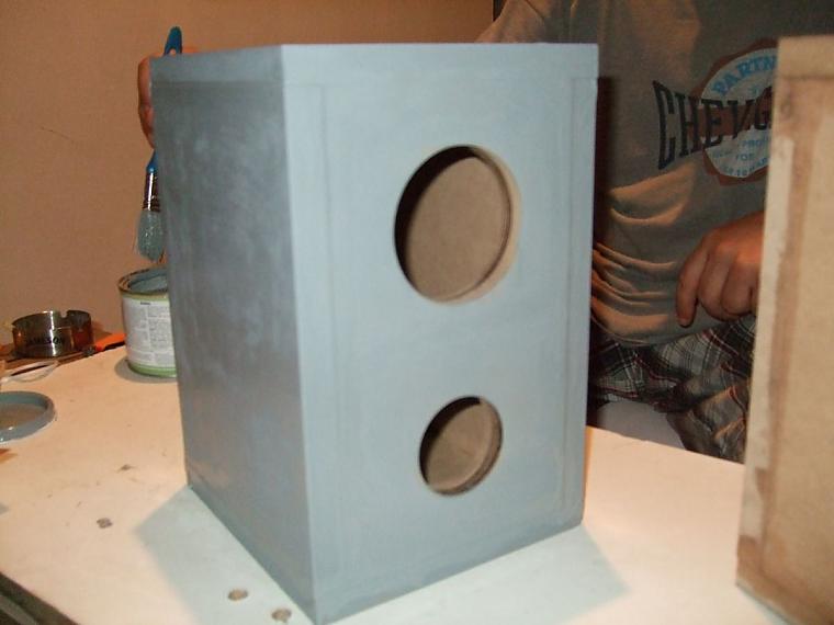

Οι επομενες μερες κυλησαν με το να τα βαφω πριν παω το πρωι στην δουλεια και το βραδυ πριν πεσω για υπνο.
Συνολικα 6 χερια μεσα σε 3 μερες.
Ηθελα για παραπανω αλλα δεν κρατιομουν και ηθελα να τα ξανακουσω!!!
(καπως εχασα τις υπολοιπες φωτος και εχω μονο μια που τα ειχα βαψει στο ενδιαμεσο Ασπρα :142: γιατι μου ειχε τελειωσει το χρωμα και δεν γινοταν να μην βαψω εκεινη την μερα)

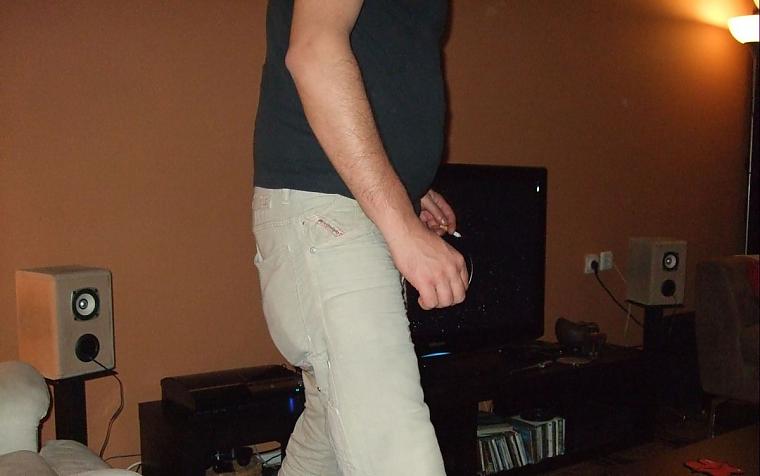

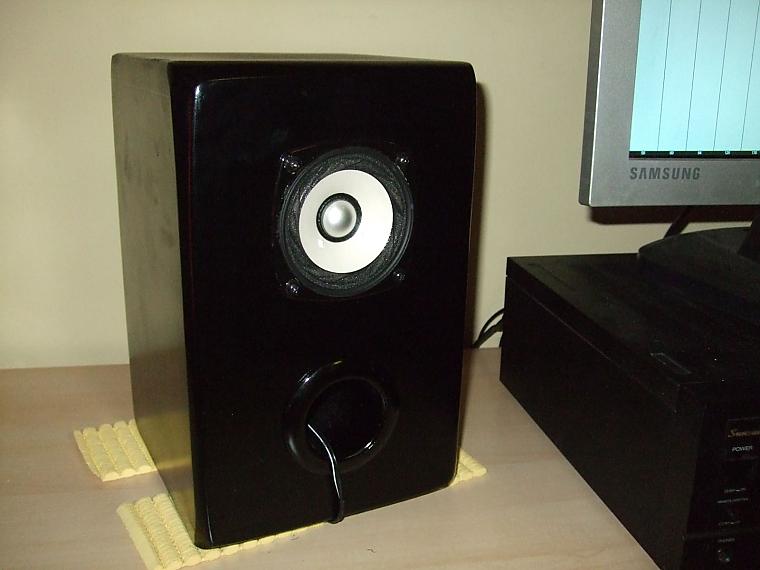

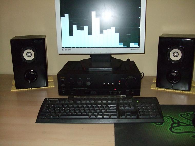

Βουαλα η τελικη τους μορφη και στην φυσικη τους θεση. :137:
Εδω να πω οτι λειπουν ακομη οι μπορνες και τα καλωδια οπως βλεπετε περνανε ακομη απο τα reflex.
Δυστυχως τα bass reflex ειναι μεγαλα (5mm) και οσο και να εψαξα δεν βρηκα 4mm οποτε θα σφηνωθουν στο στομιο των ηδη υπαρχων reflex , υδραυλικοι σωληνες.

Τελικο ποσο με τα παντα μεσα = 130 ευρω !!!!!!!
Το πως ακουγονται?
Να πω την αληθεια δεν περιμενα απο τοσο μικρο ηχειο να φτασει κατι στα αυτια μου.
Ολο ελεγα στον Τασο αν θα παιξει αυτο το χαρτονακι που ειναι σαν ηχειο Tv's?
Δεν θα το πιστευεις μου ελεγε.
Το αποτελεσμα ειναι περα απο τις προσδοκιες μου.
Δηλωνω ερωτευμενος και δεν τα χορταινω.
Εχουν εθιστικο ηχο.
Καθε μερα βεβαια ακουγοντα ολο και καλυτερα οσο στρωνουν γιατι ειναι κουτσουρα.
Κελαηδουν και ειναι ταχιστα και με αξιοπρεπεστατο μπασο!! Ναι μπασο!!
Στις μεσαιες δινουν ρεστα βεβαια.
Μεγαλο τους προσον η ομοιογενεια και ο ξεκουραστος φυσικος ηχος τους.
