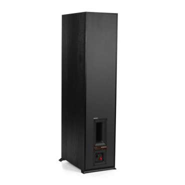

Έχω ένα πρόβλημα μετά ηχεία Klipsh R-820 f

Παρουσιαζουν μια παραμόρφωση ( βουητο ) στο πίσω μέρος έψαξα τα πάντα δεν γνωρίζω τη συμβαίνει
Να διευκρινίσω όταν.τα πήρα ηταν κσλα. Μετά από κάτι αλλαγές που έκανα στο έπιπλο άρχισε το προβλημα. Μόνο στα τραγούδια.οχι στο home cinema και συγκεκριμένα όταν παίζω στερεό

Τα ηχεία σου έχουν την οπή εκτόνωσης, σωλήνα bass reflex, στη πλάτη και χαμηλά. Αν μείωσες ή έκλεισες το χώρο που <<βλέπει>> η πλάτη του ηχείου σου, είναι λογικό να μειωθεί και η ευκρίνια του χαμηλού.
Έγινε κάτι τέτοιο;
