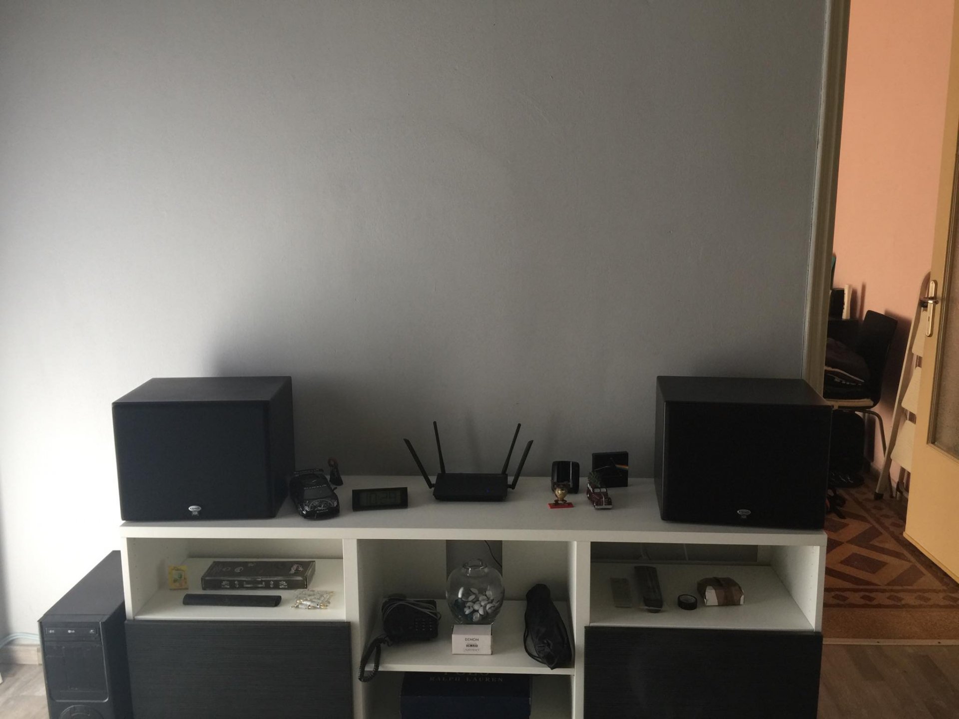

Θα ήθελα και εγώ αν και αργοπορημένα να σας παρουσιάσω το δικό μου χώρο. Ο χώρος λοιπόν είναι ένα σαλόνι 20 τ.μ. περίπου ο οποίος παρέμενε συνεχώς ίδιος χωρίς επεμβάσεις ενώ όλες οι αλλαγές με τα χρόνια γίνονταν μόνο στα μηχανήματα. Σιγά σιγά διαβάζοντας στο forum κατάφερα να λάβω κάποιες γνώσεις αλλά και βοήθειες από διάφορα μέλη ώστε να φθάσω στο σημερινό αποτέλεσμα το οποίο προχωράει πολύ καλά αλλά δεν έχει φθάσει στο τελικό στάδιο. Αυτή τη στιγμή αποτελείται από τα εξής:
Denon AVR 4310
Rotel RB985 MKII
LCR: Klipsch THX ULTRA 2 KL650
BS: Klipsch THX ULTRA 2 KL525
SUB: B&W ASW 600
Epson EH-TW3500
Πανί Προβολής 110 ιντσών
Nvidia Shield 2017
Καλώδια ηχείων: Supra PLY 3.4/S
Καλώδιο HDMI: Supra HF100
Πολύπριζο: Supra MD-06
Μερικές φωτογραφίες από το σημερινό χώρο:
29693504_10216513866425541_630481037_o.jpg 29746272_10216513867625571_425197862_o.jpg 29747110_10216513867065557_789350053_o.jpg

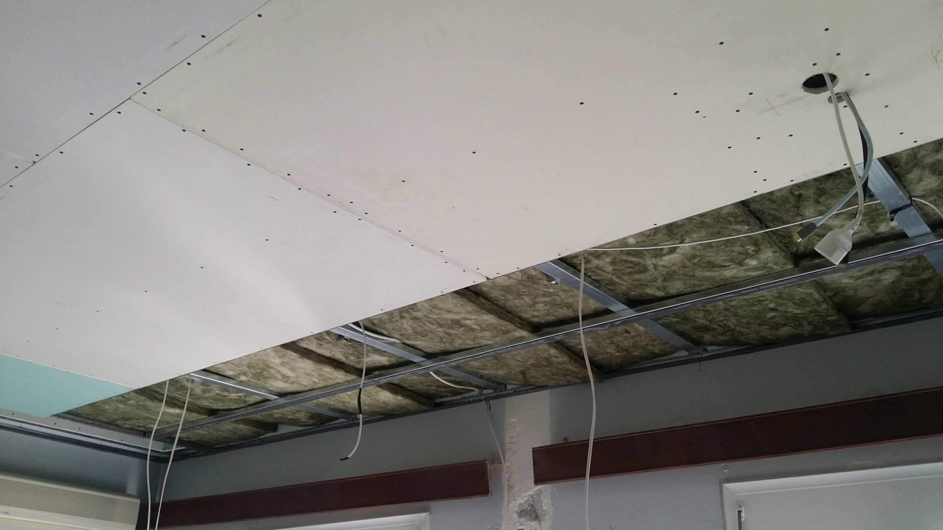

[DOUBLEPOST=1522320474][/DOUBLEPOST]Αναμένονται βάσεις από τον Μελίδη για τα LR και ο Marantz SR 7009 για αντικατάσταση του Denon λογικά μέσα στην επόμενη εβδομάδα. Επίσης όσον αφορά το χώρο σιγά σιγά ξεκίνησα να τον φτιάχνω τον τελευταίο καιρό οπότε από τα 3.10 μέτρα ύψος με γυψοσανίδα κατεβήκαμε στα 2.75 μέτρα. Τραβήχτηκαν καλώδια για 4 ηχεία χωνευτά για μελλοντικό Atmos ενώ έγινε απαραίτητη πρόσθεση ηχομονωτικού υλικού εσωτερικά της οροφής.

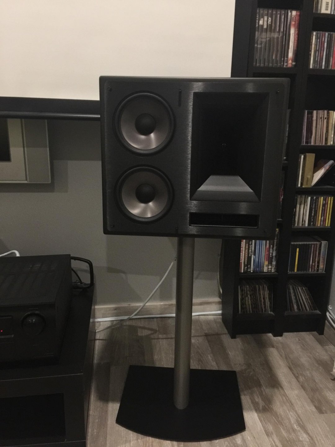

τα ηχεια (3δα) την εχεις στησει σωστα ?
υπαρχουν 2 lr και ενα c......
κανε ενα τσεκ....μιας και τα περισοτερα ειναι λαθος στημενα......

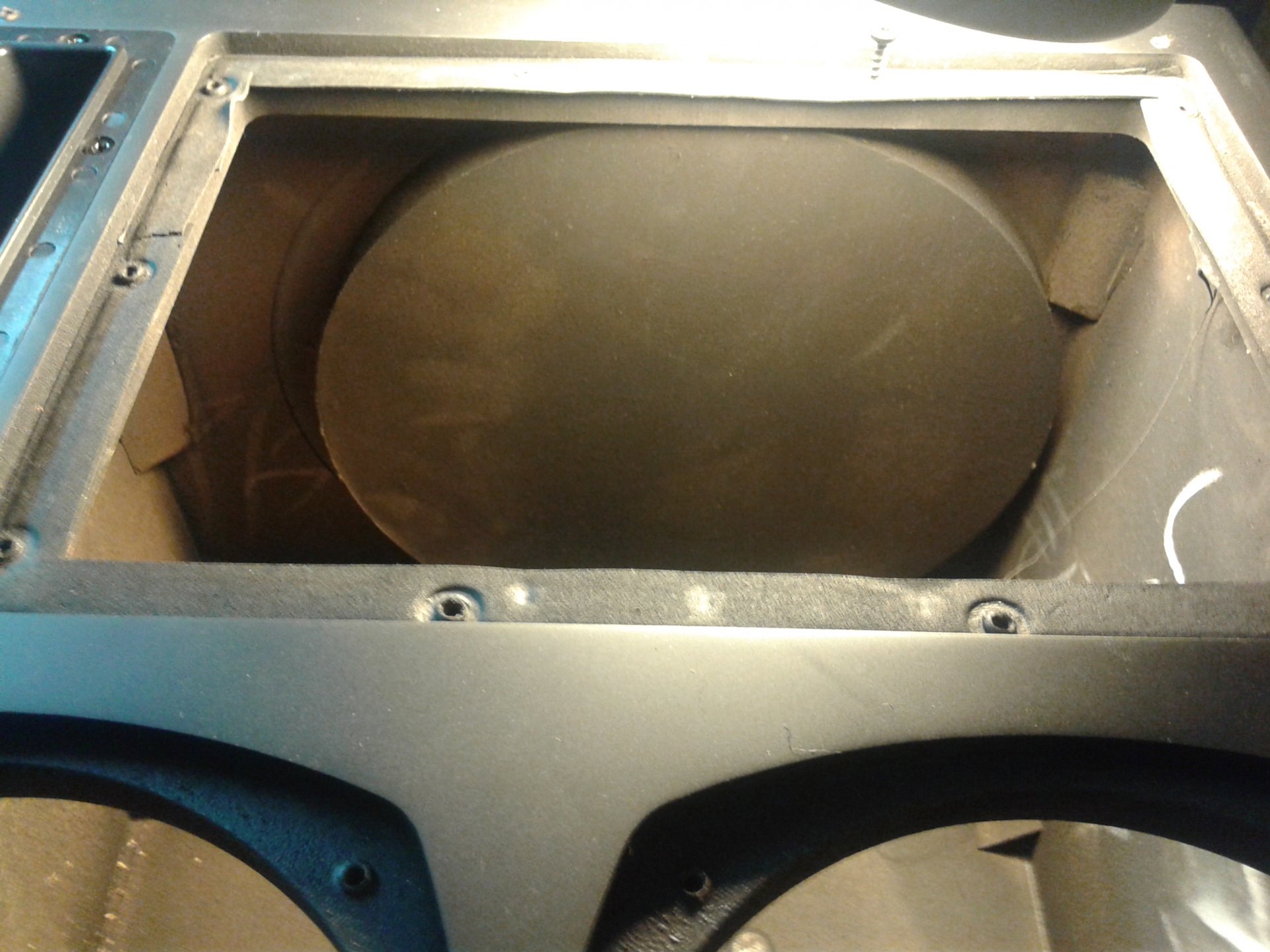

welcom
Τα αγόρασα από μέλος του φόρουμ τα δύο πίσω στον κωδικό έχουν το (L) και το άλλο το (R) , όπως είδα και στο φυλλάδιο της εταιρείας η τοποθέτηση γίνεται όπως την έχω δηλαδή το ένα που λέει (L) το χω σαν Left το (R) σαν Right και το κεντρικό είναι άλλο ένα (L) ώστε η κόρνα να είναι στο αριστερό σημείο. Ελπίζω να μην έχω κάνει κάτι λάθος. Όποιος γνωρίζει ας μας δώσει τα φώτα του. :)
argi
30.024
6.876
υπαρχουν 2 που εχουν το αυτοκολλητο στην ιδια πλευρα
αυτα ειναι τα lr
το αλλο c
δυστυχως πρεπει να ανοιξεις καμπινες για να δεις τις διαφορες....
αλλα αν ακνεια αυτο καταλαβαινεις ποιο ειναι ποιο
το βραδυ φωτο (ειχα βελτιωσει μια τετοια 3δα) χρονια πισω.....
αυτα ειναι τα lr
το αλλο c
Αυτά που έχω δυστυχώς δεν είναι έτσι όσον αφορά τα αυτοκόλλητα. Είναι όλα στην ίδια μεριά κολλημένα σε κάθε ηχείο. Απλά στο τέλος τα δύο έχουν το (L) και το άλλο το (R). Τι διαφορές έχουν εσωτερικά; Θα ξανακοιτάξω πάντως τα αυτοκόλλητα μήπως κάνω κάτι λάθος. :)

περιμενε γιατι ειμαι στο φευγα ...αν προλανω να βρω την φωτο
εχουν διαφορα στην καμπινα ,,,και στο κρος (τουλαχιστον σε αυτα που ειχα λυσει)...........
(μπα δεν την βρισκω τις αλλες θα τις δεις στο θεμα κλιπς).....

κεντρικο....τα αλλα δεν εχουν αυτη την < φλαντζα > View attachment 93242 ......
αλλα πρεπει να βγαλεις μοανδες για να το δεις
