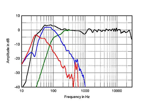

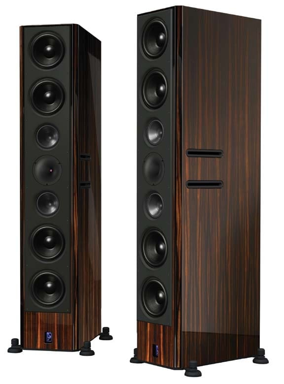

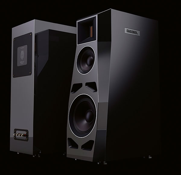

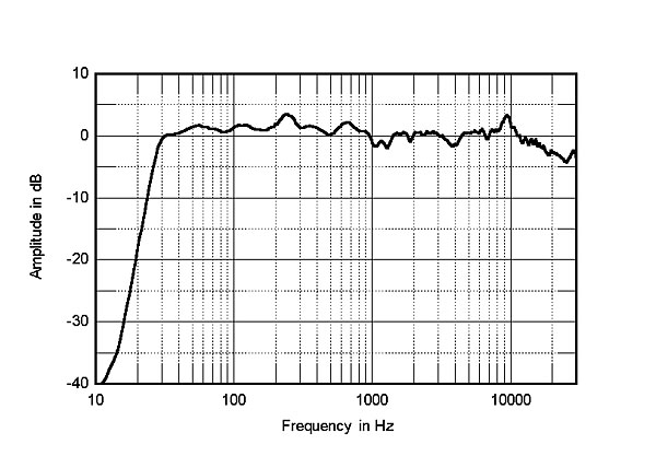

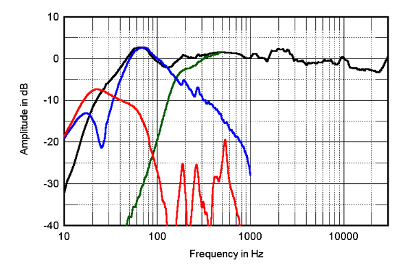

Ξεκινώ με μια εταιρεία της οποίας μοντέλα είχα ακούσει σε εκθέσεις με πολύ καλές εντυπώσεις...Δημιουργός τους ο πολύς Laurence Dickie (Β&W Nautilus)
Giya Audio G3

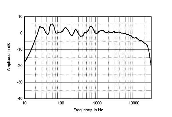

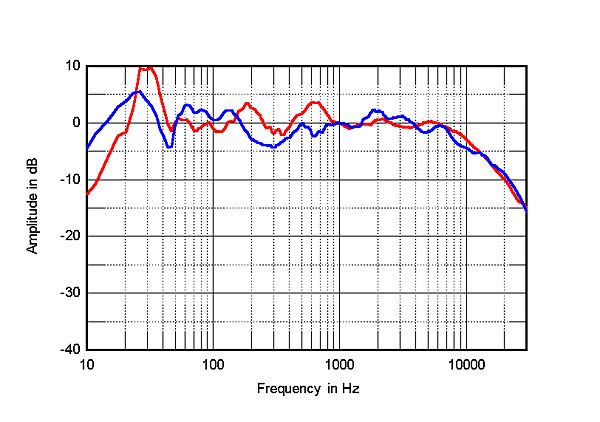

Κόκκινη καμπύλη μέσος όρος λήψεων υπό μη ανηχοϊκές συνθήκες κι εξομάλυνση 1/6 οκτάβας στο χώρο του JA (με τον ανεξέλεγκτο ιδιορρυθμό να κάνει σταθερά το ΄΄θαύμα΄΄ του και μπλε καμπύλη ανήκουσα στα Wilson Alexia ) :
΄΄Form Follows Function΄΄...
Εννοείται ότι παρατηρήσεις και σχόλια είναι ευπρόσδεκτα,ενώ τώρα δεν απαιτούνται αιτιολογήσεις με την προηγούμενη αυστηρότητα,αφού οι κρίσεις θα έχουν θετικό χαρακτήρα...

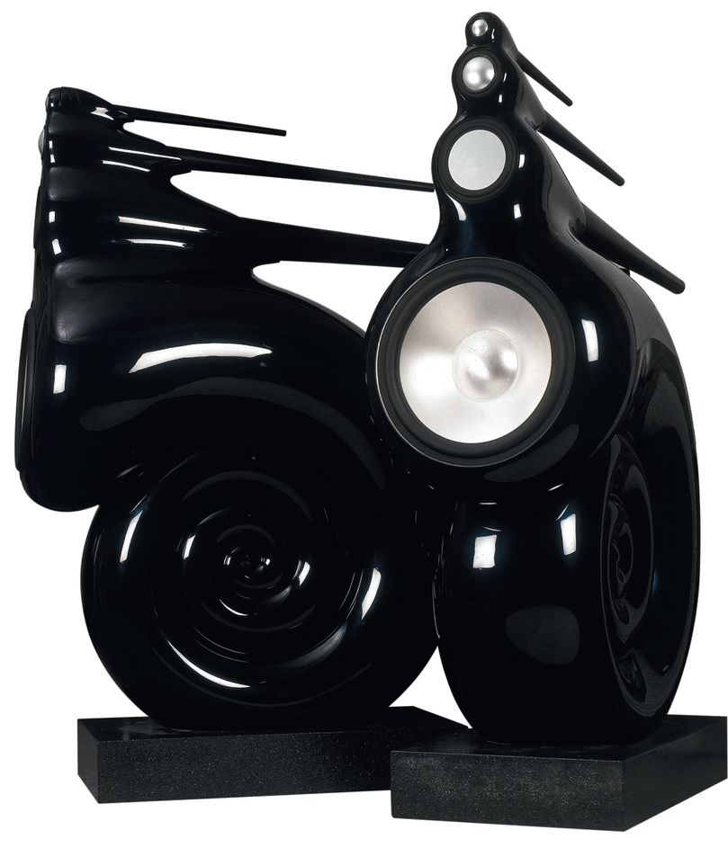

Αντιπαραβάλλεται και η ευρεθείσα ανηχοϊκή απόκριση από το αυθεντικό B&W Nautilus:

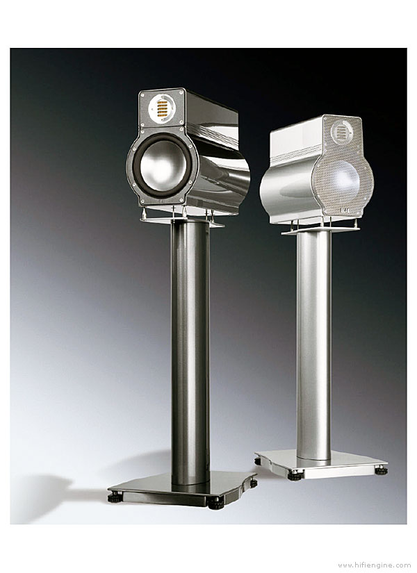

Θα ήταν ενδιαφέρον μια αναφορά για το Divin Noblesse και το μεγαλύτερο αδερφάκι του
Είσαι ΄΄κρυφό ταλέντο΄΄...Αυτή η εταιρεία ήταν η επόμενη που είχα κατά νου...
Goebel Divin Marquis
Κατά τα γνωστά στο υπό μη ανηχοϊκές συνθήκες στο χώρο του JA :

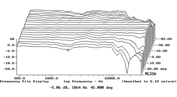

Εκτός από κρυφό ταλέντο έχεις και...ακριβά γούστα...Για το Wilson Benesch Eminence δεν εντόπισα μετρητικά στοιχεία....Ούτε για το Lansche no.7 ...Αναπόφευκτος όρος για το παρόν νήμα είναι η παράθεση μετρητικών δεδομένων.

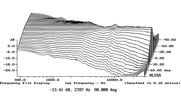

Αυτό που βρήκα ήταν μετρήσεις για το μοντέλο Lansche Audio 5.1 ,το οποίο είναι από άποψη αρχιτεκτονικής ΄΄μισό΄΄ no.7 ,αφού το δεύτερο είναι υψηλότερο,έχοντας κατανεμημένο το tweeter ιονισμένου αερίου με τη φόρτιση κόρνας στο κέντρο της μπάφλας και από ένα mid συν ένα ζεύγος woofers από πάνω και από κάτω,σε στυλ διάταξης D'Appolito...
No.7
No 5.1
Η κόρνα που φορτίζεται από το tweeter δεν είναι κυματοδηγός...Η διασπορά χωλαίνει στις μεσοϋψηλές και η απόκριση μας τα χαλάει στο μέσο όρο ψευδοανηχοϊκών λήψεων από 10 διαφορετικές θέσεις εντεταγμένες σε πλέγμα με επίκεντρο τα αυτιά του JA από το χώρο του (κόκκινη καμπύλη με την οριστική ρύθμιση στο κρος)...
Εφόσον η μονάδα υψηλών είναι ίδια μεταξύ των μοντέλων,δεν θα περίμενα δραματική βελτίωση στην κλίση της καμπύλης από μεσοϋψηλες και άνω,έχοντας κιόλας υπ'όψιν ότι οι διατάξεις ΜΤΜ δεν αναμένεται να βελτιώνουν το εύρος διασποράς,μάλλον το αντίθετο...

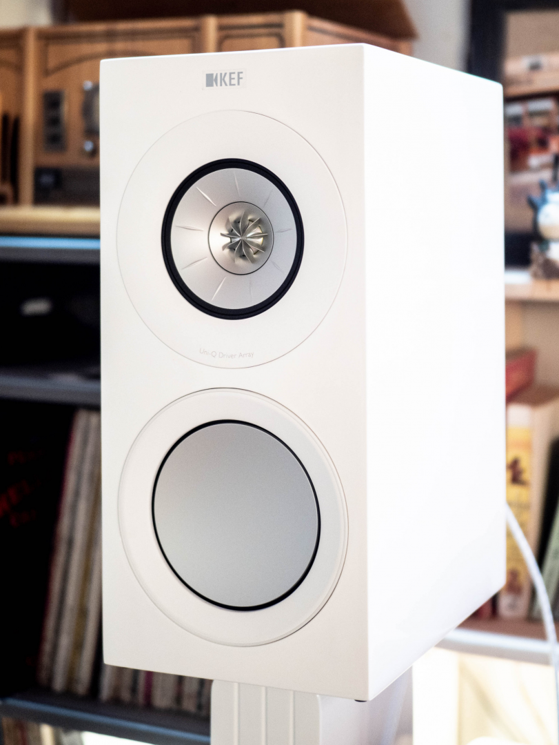

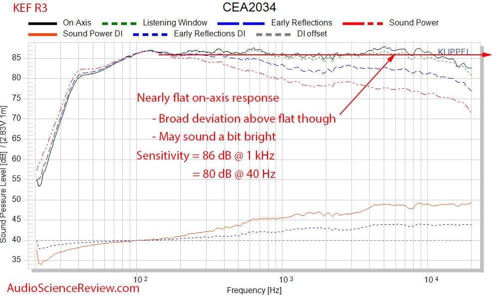

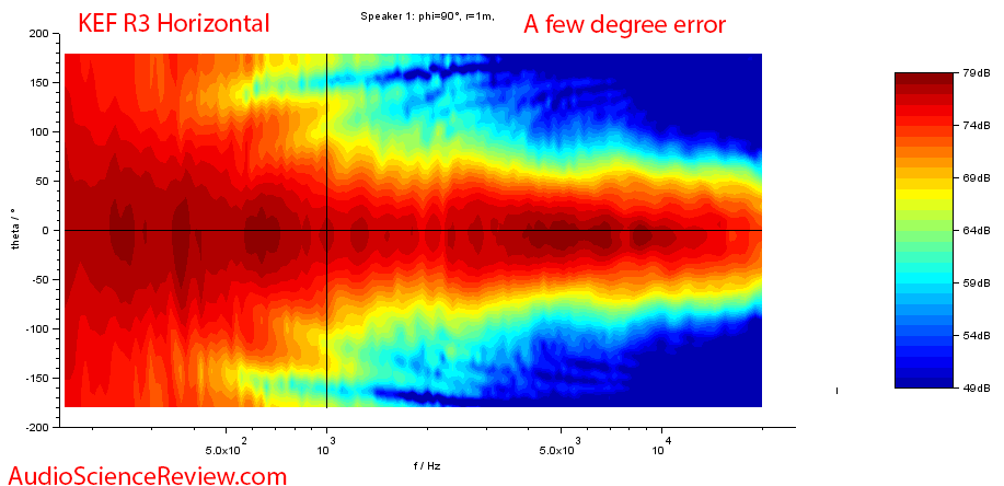

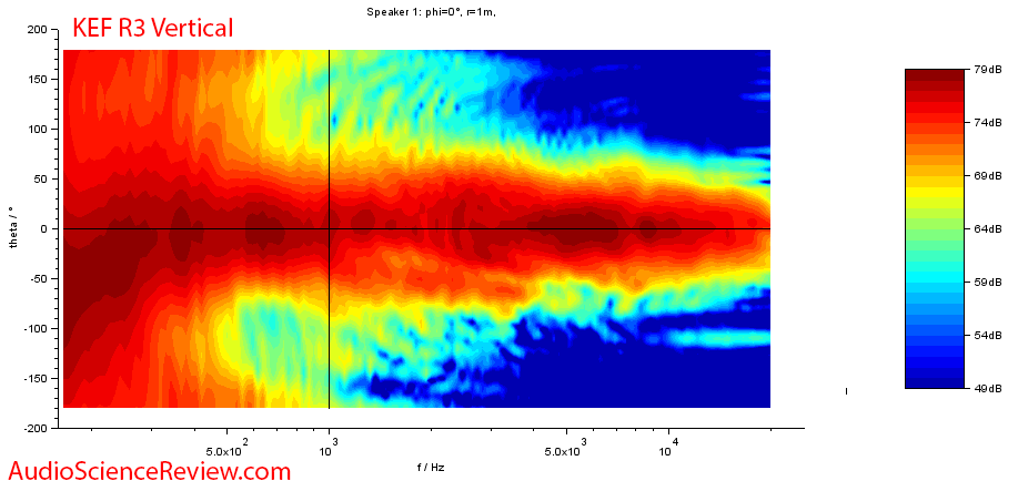

KEF R3
H ΄΄Δύναμη΄΄ ενός καλού ομοαξονικού μεγαφώνου:
΄΄ May the Force be with us...΄΄

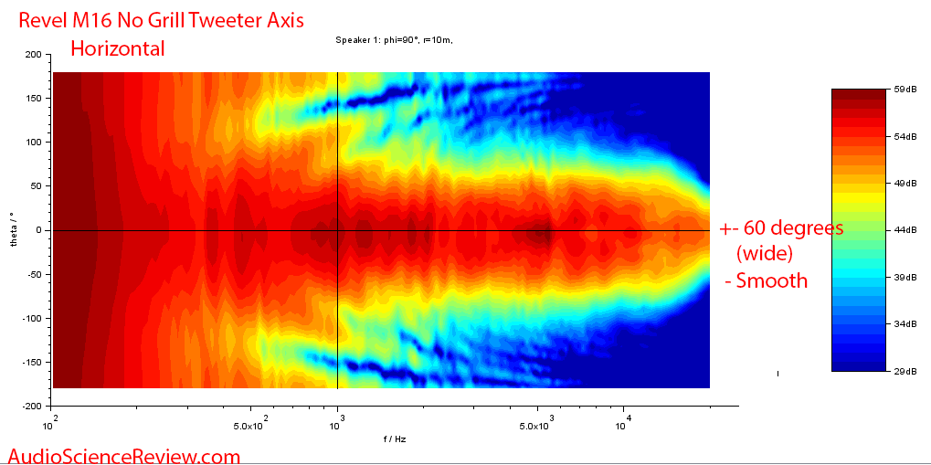

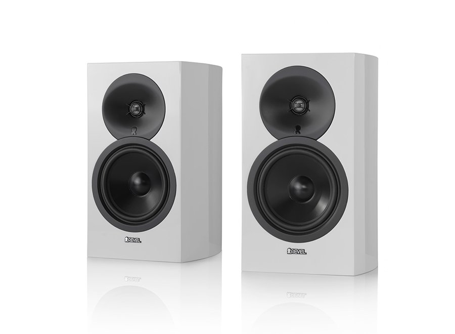

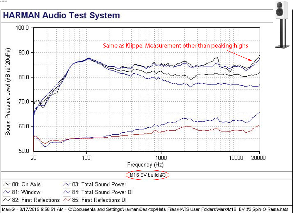

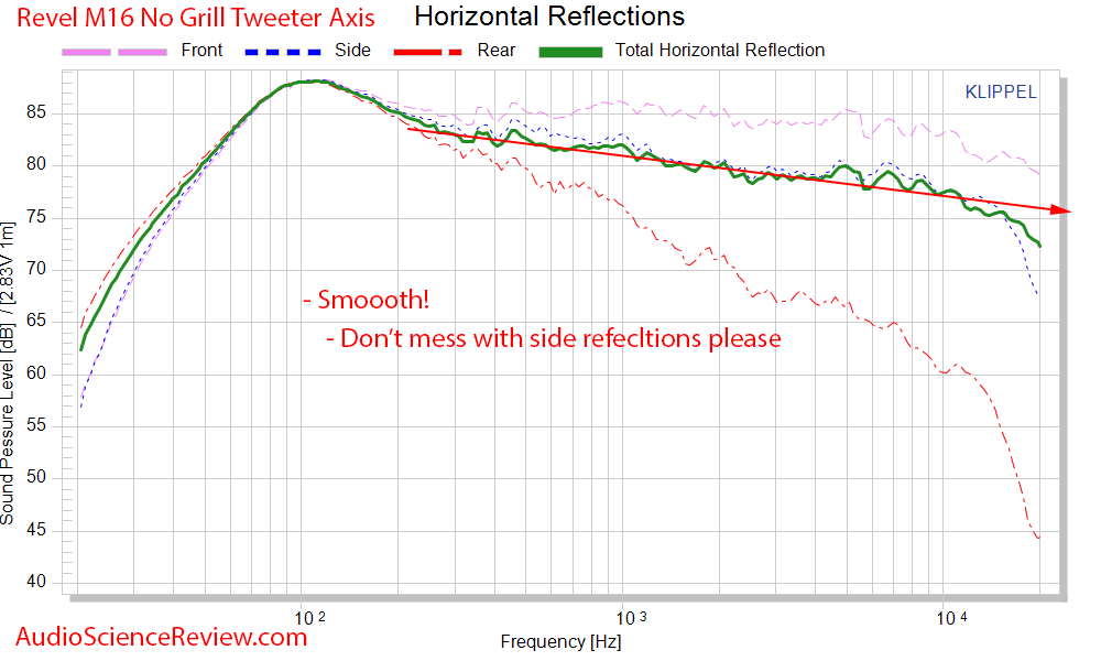

Προφεσόρ πες για τα revel m16 που ζαχαρώνω για δεύτερο (παθητικό)σύστημα
Όποτε και αν μπορέσεις…
16.932
54.806
Μπορείς κι εσύ να τα ΄΄πεις΄΄ άνετα για το συγκεκριμένο μοντέλο :
Άμα τα εγκαταστήσεις κολλητά σε οπίσθιο τοίχωμα αναμένεται να θέλουν γενναιόδωρη ισοστάθμιση,στις πρώτες οκτάβες ενώ χωρίς ευρυζωνικά απορροφητικά πάνελ ανάμεσα σ'εκείνα και τον τοίχο θα προκύπτει πιθανότατα υποχώρηση μεταξύ τέταρτης και πέμπτης οκτάβας.Αφήνουμε επίσης απείρακτη την on-axis τόνωση στη ζώνη 5000-6000 Hz...Η κατακόρυφη διασπορά...διασπάται στη ζώνη κρος...Αναμένεται όμως καθαρή στερεοφωνική απεικόνιση για τον καθιστό ακροατή - όπως θα λέγαμε...΄΄΄Καθιστός Βούβαλος΄΄. :roflmao:
