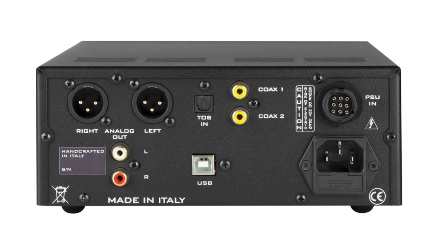

Για ξεκούραστο και πλούσιο ήχο υπάρχει και το gold note dac 7
http://www.goldnote.it/wordpress/dac-7-2/
Mπορείς να το βρεις στον Χάιτα κάτω απο τα 700€
