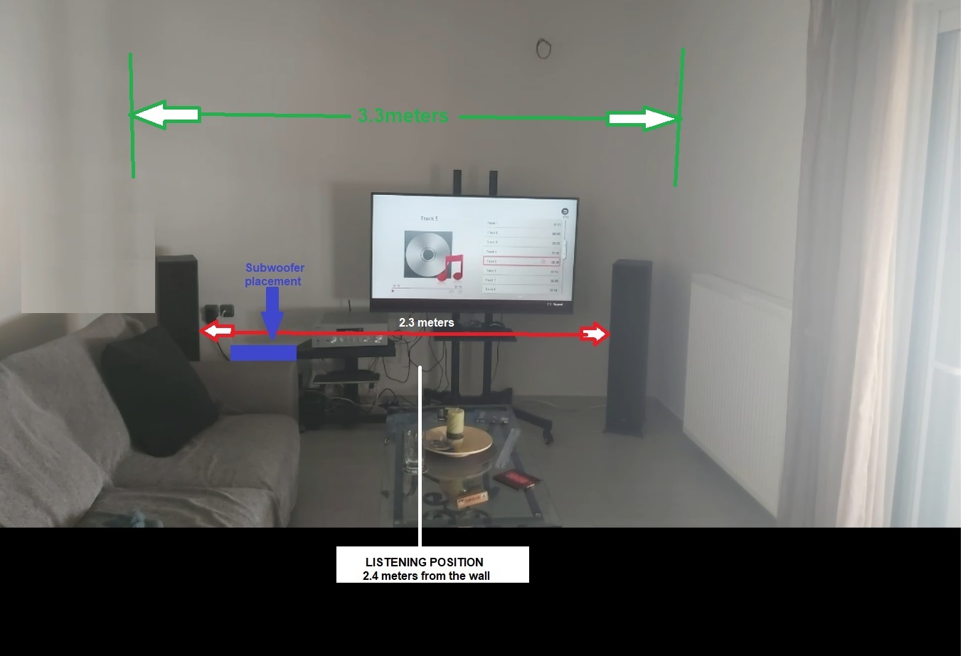

Έχω ζεύγος Klipsch R-620F και θέλω να προσθέσω subwoofer με ακροαση κυριως για μουσικη,blues-rock-metal.Απόσταση ακρόασης μαξιμουμ 3 μετρα. Δοκιμάσα με δανεικό subwoofer crystal audio THX και ο ηχος του sub είναι πιο αποδοτικος στο μπλε σημειο.

Μία ερώτηση σύμφωνα με τη φώτο που έχεις βάλει.
Έχεις κάνει τη δοκιμή να αλλάξεις το επιπλάκι με τον ενισχυτή στα δεξιά της TV σου και δίπλα το σαμπ, μήπως αναπνέει καλύτερα.

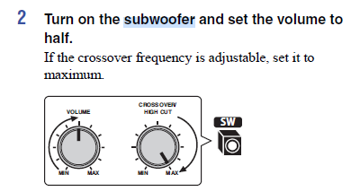

Στο μανουαλι παρεμπιπτόντως υπάρχει μόνο αυτό, καμία πληροφορία για το αν ενεργοποίεται κάποιο φίλτρο (και στα πόσα hz) οταν κουμπώνεις το σαμπ αουτ...
Τέσπα, πονεμένη ιστόρία ειναι τα κονσιουμερ σαμπς σε συνδιασμό με σχεδόν ολα τα κονσιουμερ ενισχυτάκια ...

Δεν ξέρω ακόμα για μπλε σημεία,ενόσω παρατηρώ ότι το στήσιμο των main ηχείων παραπέμπει σε...μπλε πίτσες.Η εκπεμπόμενη ηχητική ακτινοβολία από το αριστερό βολεύεται στον απορροφητικό καναπέ,ενώ η αντίστοιχη από το δεξί ΄΄χτυπιέται΄΄ στα πατώματα...Σε λίγο θ'ακούμε ...΄΄μπζζζννν΄΄ - που λέει ο Ear - βλέποντάς τα και μόνο. :roflmao:
Προτιμότερο το ζεύγος subs για καλύτερη προοπτική εξομάλυνσης στην απόκριση στις πρώτες οκτάβες,αλλά χρειάζεται μικρόφωνο για λήψη μετρητικών δεδομένων.Δεν βασιζόμαστε αποκλειστικά στο πώς θα μας ακούγονταν ή στις καμπύλες προσομείωσης από το λογισμικό του AV.Αλλιώς η όλη διαδικασία θα μοιάζει με...Οδύσσεια. :sneaky:
