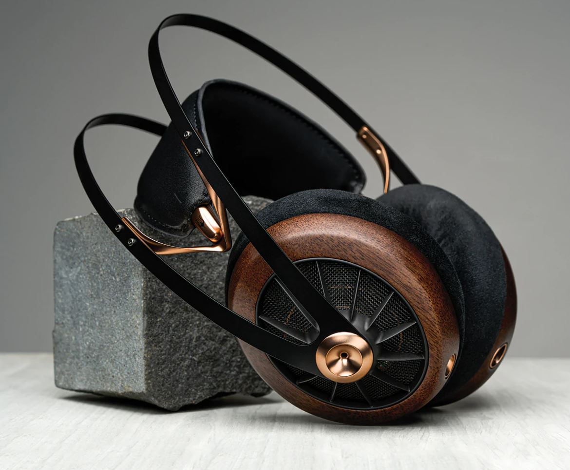

Μόλις είδα πως βγήκε στην αγορά το Meze Audio 109 Pro. To πρώτο ανοιχτό τους ακουστικό.
Πολύ θα ήθελα να τα δοκιμάσω για να μην παώ πάλι σε τυφλή αγορά.
Πάντως είναι πανέμορφα.

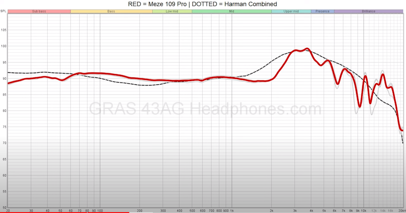

Για αυτά τα πανέμορφα, νέα και ανοιχτά ΜΕΖΕ (€ 800), διαβάζω όλο και καλύτερα σχόλια, αλλά πραγματικές δοκιμές χρηστών και μετρήσεις υπάρχουν ελάχιστες ως καθόλου.
Αν επαληθευτεί αυτή η απόκριση συχνοτήτων θα είναι πολύ ενδιαφέρουσα περίπτωση:
Παρμένη από το SBAF:
24.784
21.573
