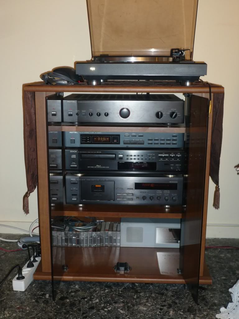

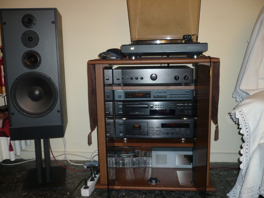

Είμαι κάτοχος ενός παλιού συστήματος (1992) και λάτρης του βινυλίου
Το σύστημα μου αποτελείτε :
AMPL ROTEL RA-940BX
PHONO DUAL CS 505-4
SPEAKER AUDIO SPECTRUM CM 3
DECK YAMAHA KX-360
RADIO ROTEL RT-845AX
CD PLAYER DENON DCD-625

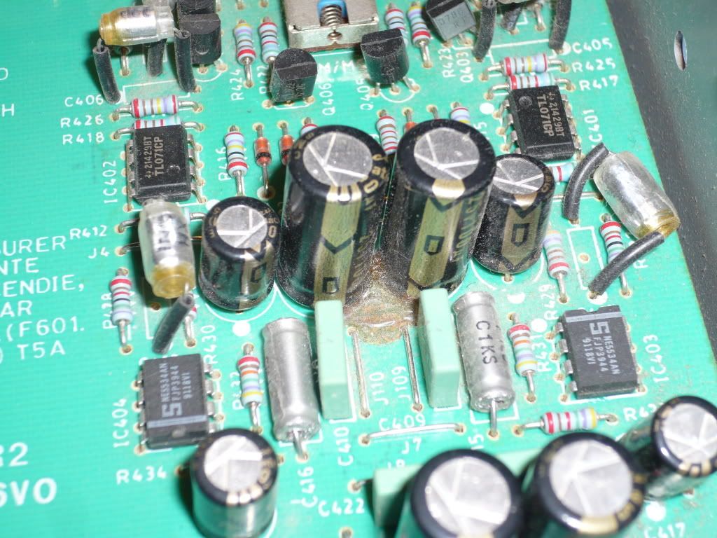

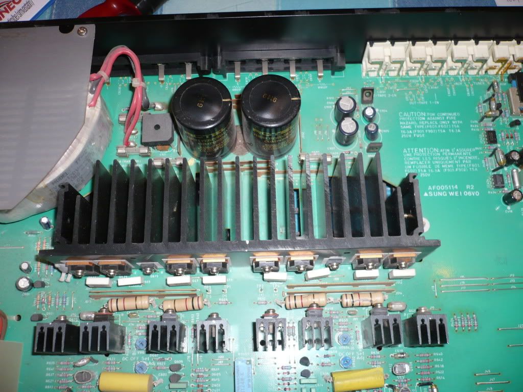

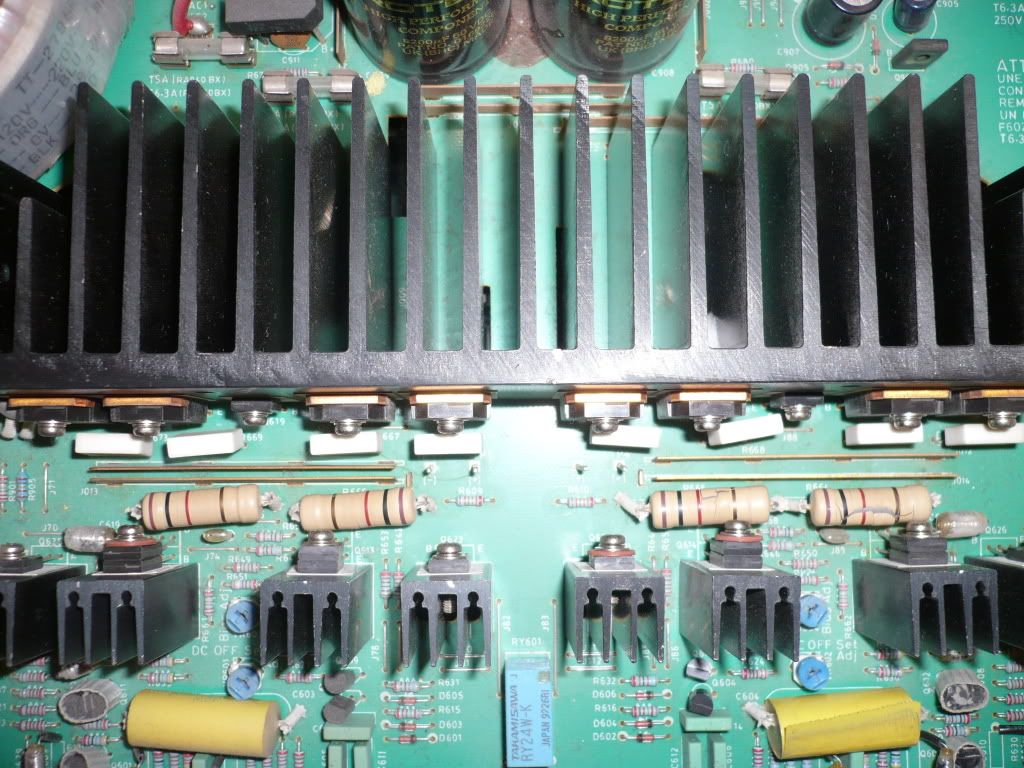

Πρόσφατα άνοιξα τον ενισχυτή μου (ROTEL RA-940BX) και δείτε παρακάτω τις φωτογραφίες
Όλοι οι ηλεκτρολυτικοί πυκνωτές δείχνουν να έχουν ‘’ξεράσει’’ και οι αντιστάσεις κοντά στις ψήκτρες σκασμένες.
Επηρεάζουν αυτά την απόδοση του ενισχυτή ??? και τι μπορώ να κάνω ??

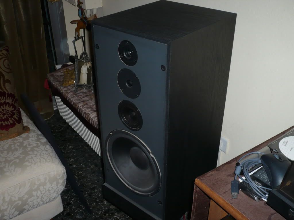

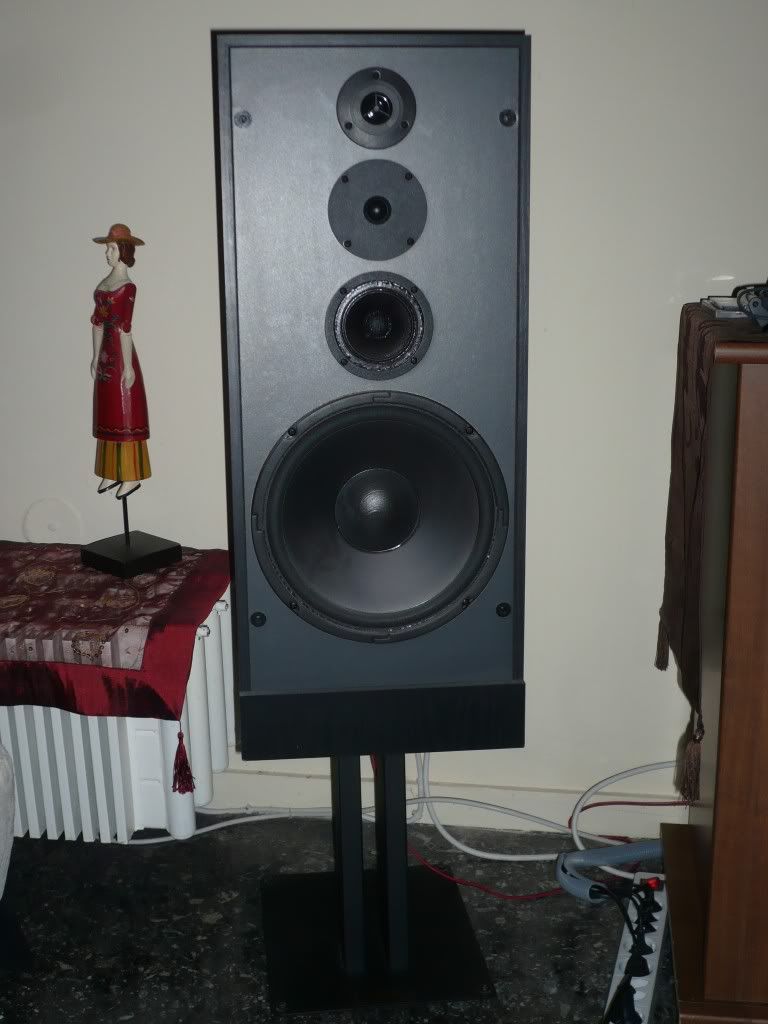

Θα μπεις στη διαδικασια να κανεις αλλαγη σε τοσα εξαρτηματα σε εναν ενισχυτη 15ετιας περιπου? Οι ενισχυτες που αναφερεις ειναι μια χαρα και εχουν και την ευκολια του τηλεχειρισμου κατι που δεν εχει ο 940.Ετσι και αλλιως χρειαζοσουν μια αλλαγη.Αν βεβαια μπορεις να ανεβεις λιγο μπορεις να αγορασεις ενα σημαντικα καλυτερο ενισχυτη.Παντως ο συστημα σου ηταν τελειο απο πλευρας κοστους -αποδοσης για την εποχη του.Αν μπορεις ανεβασε και καμια φωτο απο τα cm3,ηταν απο προσιτη σειρα της εταιρειας αλλα καταπληκτικα ηχεια.
εχω ανεβασει photo

Φίλε μου αυτό που αναφέρεις σαν <<ξέρασμα>> των πυκνωτών είναι οι κόλλες στερέωσης των ηλεκτρολυτικών πυκνωτών.
Βέβαια αυτό δεν αλλάζει το ότι οι πυκνωτές καλό είναι να αντικατασταθούν.

Δε μου λες; Τί σκοπεύεις να αλλάξεις; Εντάξει, υποθέτω θα αλλάξεις τους δύο μεγάλους ηλεκτρολυτικούς. Άλλο;

Θα αλλαξω σιγουρα οπως λες τους μεγαλους οι οποιοι ειναι της rotel -ετσι λενε πανω τους , επισεις θα αλλαχτουν οι αντιστασεις που ειναι κοντα στις ψυκτρες οι οποιες εχουν σκασμενο κεραμικο . Αυτο που δεν γνωριζω ειναι αν οι πυκνωτες που ειναι στο phono stage (πανω δεξια στην φωτογραφια ) ειναι σε λειτουργια κεφαλης MM που εχει σημερα το DUAL μου ή λειτουργουν με MC . Αυτο που γνωριζω ομως ειναι οτι ειναι αριστης ποιοτητας και ειναι της rubicon. Επισεις σε σκεψη ειναι να αλλακτουν οι 2 μεγαλοι πισω απο τον διακοπτη της εντασης οι οποιοι δειχνουν ταλεπορημενοι.
Σε ενα ξενο site διαβασα οτι τους μεγαλους της rotel οι οποιοι ειναι 8200μF 50vdc τους κανουν 10000μF 50vdc για πιο βαθεια πμασα .

Πολύ ωραία. Οι δύο μεγάλοι (και οι δύο μικροί) που είναι πίσω από το ρυθμιστικό της στάθμης, ανήκουν στην τροφοδοσία του τμήματος του προενισχυτή. Άλλαξέ τους όλους, όπως επίσης και τους ηλεκτρολυτικούς του πίσω δεξιά τμήματος, (δεν έχει σχέση αν συνδέσεις κεφαλή MM ή MC). Γενικά, οι ηλεκτρολυτικοί που θα βρεις σήμερα στην αγορά, θα έχουν μικρότερες φυσικές διαστάσεις για την ίδια χωρητικότητα και τάση. Καλό είναι να μην υπερβείς την χωρητικότητα κατά πολύ, δηλαδή, αν ένας πυκνωτής είναι 2200μF, βάλε το πολύ 2700μF, στην ίδια, ή υψηλότερη τάση. (Χαμηλότερη να μην είναι, υψηλότερη δεν πειράζει, αρκεί να χωρούν στην πλακέτα).
Οι δύο μεγάλοι ηλεκτρολυτικοί της κεντρικής τροφοδοσίας μπορούν να αντικατασταθούν με άλλους, αλλά μην πας πάνω από 10000μF, γιατί μπορεί να δημιουργήσουν πρόβλημα στη γέφυρα και την ασφάλεια που προηγείται. Αντί για 2x10000 μπορείς να βάλεις 4x4700 (ανά δύο παράλληλα, στερεωμένοι ξάπλα πάνω στην πλακέτα με θερμόκολλα, και συνδεδεμένοι με ανάλογο καλώδιο, όχι πολύ χοντρό), οπότε ελαττώνεται στο μισό η αντίσταση σειράς.
Αναφορικά με τους μεγάλους, αν πάρεις Rubicon, ίσως να μην είναι η καλύτερη λύση, αλλά δεν θα είναι και η χειρότερη. Αν θέλεις, προσπερνώντας τα στερεότυπα που κυκλοφορούν στο χώρο του hi-fi, μη ψωνίσεις με βάση τη μάρκα, αλλά τα χαρακτηριστικά. Προσπάθησε να βρεις ηλεκτρολυτικούς (4700 ή 10000μF, ανάλογα), που να έχουν κατά το δυνατό μικρότερη ESR και μεγαλύτερη διάρκεια ζωής, μιας και θα βρεις μεγάλες διαφορές. Για παράδειγμα, μπορεί να βρεις Panasonic με διάρκεια ζωής 2000 ώρες στους 85 βαθμούς Κελσίου, και Samsung με εξαπλάσια διάρκεια ζωής στην ίδια θερμοκρασία, σε ανάλογη τιμή βέβαια.
