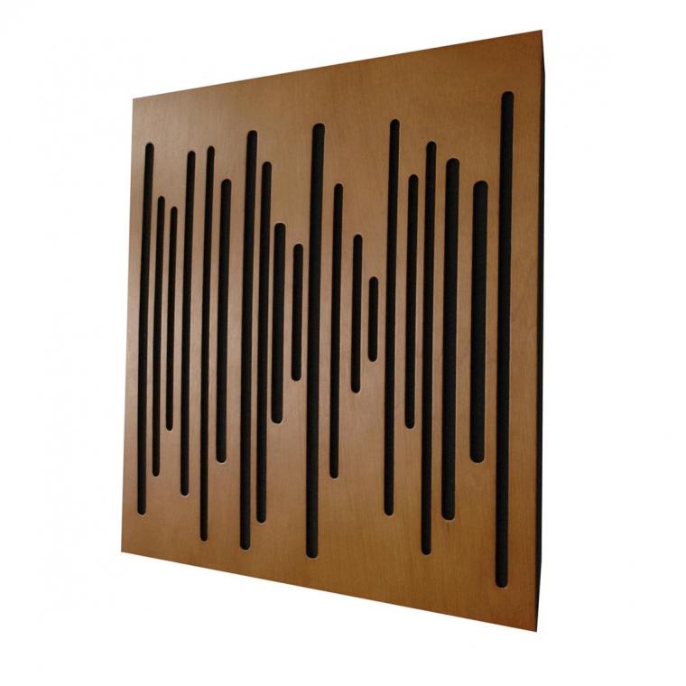

οκ Λευτερη, ευχαριστω, παντως στις οδηγιες που εχω λαβει, η καλυψη με υφασμα ακυρωνει την επιδραση των συγκεκριμενων υλικων τα οποια ειναι αυτα .

Βλάσση το ύφασμα μπαίνει σε πάνελ όχι στα vicoustic που έβαλες φωτο γιατί αυτά έχουν ήδη ξύλο μπροστα και δουλεύουν αλλιώς. Τα απορροφητικά πάνελ θέλουν ύφασμα και μάλιστα εκτός από το κενό πίσω από το υλικό θέλουν και ένα ελάχιστο κενό μπροστά (να μην είναι δηλαδή σφιχτά το υλικό με το ύφασμα) ώστε το απορροφητικό υλικό να πάλλεται για να δουλέψει.

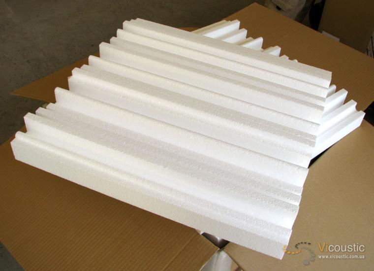

Έχεις αποφασίσει θέση τοποθέτησης των QRD diffusors ?Σε τι συχνότητες δουλεύουν αυτά ;Αν κρίνω από το βάθος τους μάλλον σχετικά ψηλά (από 800Ηζ)
Κ/Π 8 χιλ θα μπορούσες να χρησιμοποιήσεις για πλάτη .
Τα τελάρα με ύφασμα διαπερατό και απορροφητικά είναι absorbers .Καμμιά σχέση με αυτά που δείχνεις .Τέτοια θα δούλευαν καλά στις 4 γωνίες του χώρου η τουλάχιστον στις 2 γωνίες πίσω από τα ηχεία.
