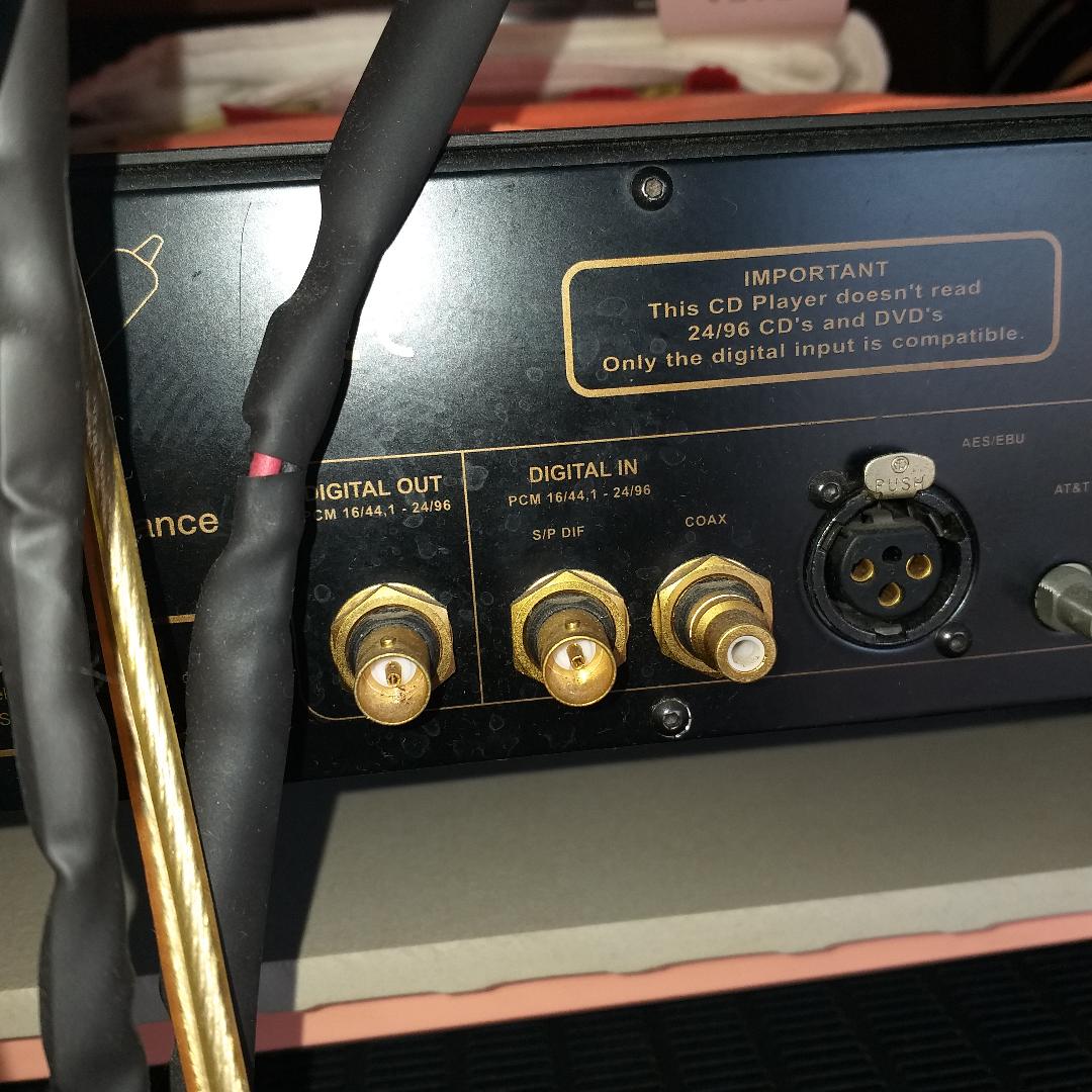

α. Είμαι ιδιοκτήτης μιας τέτοιας συσκευής και η απορία μου είναι η εξής ,εκτός απο συνδρομητικά συμβατά με αυτή τη συσκευή π.χ spotify, μπορεί αν διαλέξω κάτι απο στο κινητό μου να το παίξει π.χ youtube ;
β.Είμαι επίσης κάτοχος ενός εξαιρετικού Audio aero capitole , σκέφτομαι ότι θα πρέπει να έχει αξαιρετικό dac αν κρίνω απο αυτό που ακούω ,θα μπορούσα να το ενώσω με chromecast audio ώστε να χρησιμοποιώ το dac του ,ανεβάζω φωτό της πίσω όψης του capitole.
Ευχαριστώ

α. YouTube όχι, γιατί το Chromecast audio δεν υποστηρίζει εικόνα και έτσι η Google δεν επιτρέπει αναπαραγωγή περιεχομένου από το YouTube. Το κανονικό Chromecast αναπαράγει κανονικά και YouTube.
β. Εκτός της αναλογικής εξόδου, το Chromecast audio έχει και ψηφιακή οπτική έξοδο. Οπότε αν θες να χρησιμοποιήσεις ένα εξωτερικό DAC, θα πρέπει αυτό να έχει οπτική είσοδο. Εκτός βέβαια αν δεν σε πειράζει να "μπλέξεις" με μετατροπή optical σε coax, θα υπάρχει μετατροπέας φαντάζομαι.

Οπότε για να καταλάβω θέλω ένα τέτοιο πραγματάκι για να να μπώ στο coax ,η διπλανή είσοδος τι είναι ;θα βγώ φυσικά προς τον ενισχυτή με RCA, απλά πρέπει απο την πρόσοψη να διαλέξω την κατάλληλη διαδρομή,αξίζει λες η φασαρία;
Η διπλανή είσοδος είναι BNC. Δεν νομίζω ότι μας βοηθάει κάπως.
Γνώμη μου είναι να δοκιμάσεις πρώτα το Chromecast Audio με το ενσωματωμένο DAC, ακούγοντας ένα κομμάτι που γνωρίζεις καλά. Λες πως το Audio aero capitole μάλλον έχει καλό DAC βάσει αυτού που ακούς. Ε, με το αυτί λοιπόν σύγκρινέ το με το Chromecast και αν το δεύτερο σου φαίνεται εξίσου καλό, μην μπεις σε φασαρία.
Απλά για να κάνεις τη δοκιμή άκου το κομμάτι από κάποιο lossless αρχείο (π.χ. FLAC), όπως δηλαδή θα το άκουγες και από το CD. Μην ακούς δηλαδή ασυμπίεστο από το CD και συμπιεσμένο από το Chromecast και βγάλεις λάθος συμπεράσματα.
