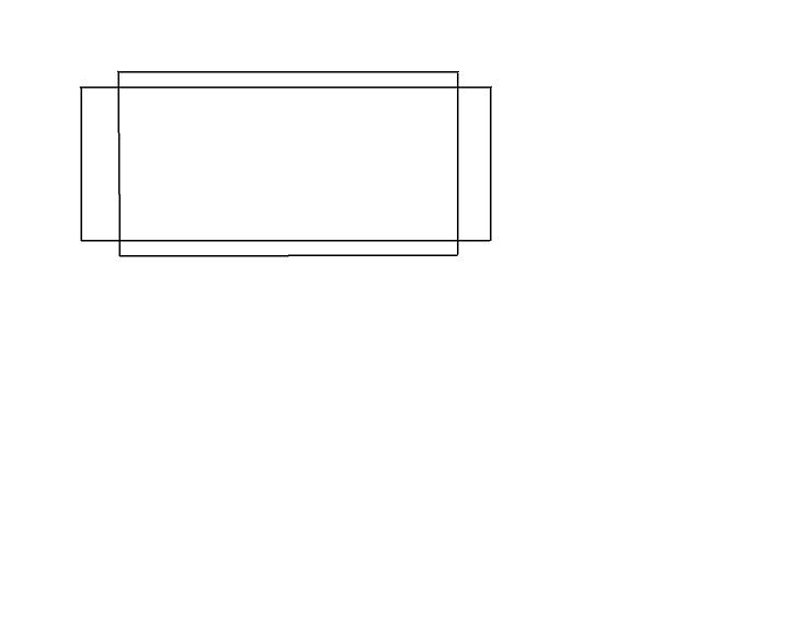

Εγω ειμαι υπερ της ακριβης λυσης με 16/9 οθονη και τα αναλογα masking.....
Το σχεδιο που εκανα δειχνει πως θεωρω οτι πρεπει να ειναι μια εικονα οταν προκειται για καδρο 185/1 και 235/1.....δλδ πως ειναι να βλεπει καποιος απο την ιδια αποσταση θεασεις χωρις να υπαρχουν προβληματα.....
Αυτο μπορει να γινει σε ηλεκτρικη και σταθερη οθονη.....
Το κοστος στην ηλεκτρικη σιγουρα ειναι πολυ μεγαλο....
Εαν εχεις σταθερη πιστευω οτι μπορεις να το φτιαξεις και μονο σου με λιγη δουλεια...
Ο αναμορφικος ειναι κατι εξτρα που μπορεις να το προτεινης η οχι αναλογα στο πως θελει να βλεπει ταινια ο εκαστοτε.......εγω π.χ.θα επαιρνα....στον Π.Βογιατζακη δεν θα το συνηστουσα γιατι μετραει τα πιξελ κ.λ.π.
....οπως καταλαβαινεις προτεινης κατι με βαση το πως αρεσει να βλεπει καποιος.....
