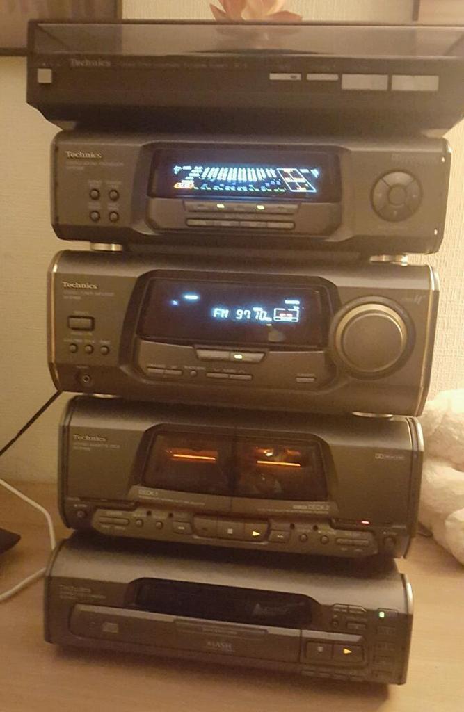

Λοιπόν, βάζω στο παιχνίδι κάτι άλλο.
Μόλις βρήκα ότι έχουμε αυτό:
99% Δουλεύει, θα το σιγουρέψω όμως.
Μήπως αυτό βοηθάει στο να βρώ κάποιο πικαπ χωρίς builtin preamp?

Από ότι φαίνεται έχει Phono αλλά τι phono θα είναι αυτό !
Ψάξε στο forum νομίζω υπάρχει πικάπ στα λεφτά που ζητάς !
Α ! Το μηχάνημα θα θέλει σίγουρα ένα σέρβις...

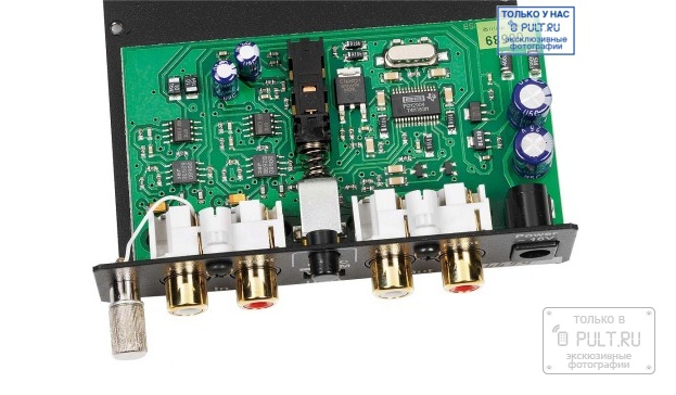

Αν κάνεις μια μικρή? υπέρβαση, μπορείς να πας σε αυτό το σετ:
(Pro-ject Elemental Red-Black / Ortofon OM5e )=210 Eur + Pro-Ject Phono Box MM= 75 Eur, Total= 285 Eur

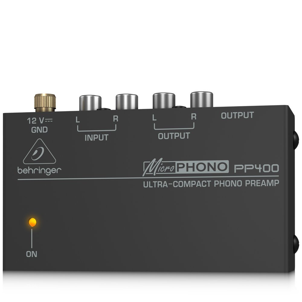

Και εναλλακτικά αν δεν φτάνεις εκεί, Behringer PP400 Phono Preamp (με επιφύλαξη γιατί φαίνεται τελείως άδειο το κουτί :lolsign:) = 35 Eur, Total = 245 Eur.

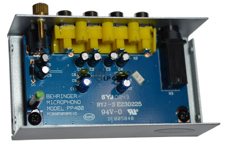

Εντάξει...έχει έναν τελεστικό από την κάτω πλευρά. :rolleyes:, και σχετικά καλές κριτικές.
http://audiokarma.org/forums/index.php?threads/behringer-pp400-phono-preamp-reviewed.413068/
http://www.amazon.co.uk/Behringer-PP400-Microphono-Compact-Preamp/dp/B000H2BC4E
