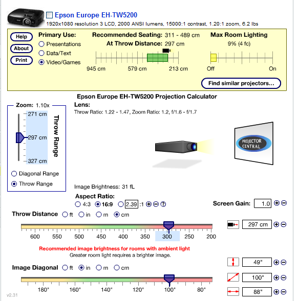

Για να υπολογίσεις σωστά το πως θα τοποθετήσεις τον προβολέα σου χρησιμοποίησε το calculator pro. Ο optoma δεν μπορεί να βγάλει πολλές ίντσες απ' την απόσταση που σκοπεύεις να τον τοποθετήσεις (100'' από 3,32 ως 3,98 μέτρα). Επίσης έχει offset 1,16. Πράγμα που σημαίνει ότι για 100'' οθόνη πρέπει να πάει 20 πόντους κάτω απ' το κατώτατο σημείο της οθόνης σου ή 20 πόντους πάνω απ' το ανώτατο αν τον κρεμάσεις.

Δηστυχως δεν εχω την δυνατότητα να τους δω.. Το έχω δει το βιντεακι και εγω ψαχνοντας για συγκριτικά αλλα ειναι το μονο που βρηκα.. Ο optoma φαινετα καλύτερος αλλα αυτο που με ανησυχει ειναι οτι δεν μπορω να βρω πουθενα λαμπα τουλαχιστον να ξερω ποσο εχει.. Εχεις καμια ιδεα? Επίσης στο calculator pro εχει μόνο τον Optoma HD25e. Οχι τον HD26. Είναι ιδιος? Τον Epson δεν τον εχει καν τον ΤW5200..
15
Τελικα τα βρήκα και τα δυο στο calculator.. Ωραιο προγραμματακ btw!!
Αν πάρω πανί κάτι σαν αυτο: http://www.vnp.gr/eikona-and-hxos/b...lecta-crystal-line-rollo-240x175-236x133.html
Τοτε αναλόγως σε κάθε περιπτωση θα έχω τα εξής:
To θέμα ποιο ειναι τώρα..
Τα μέγιστα μέτρα είναι 3.5 απο το σημείο που θα μπει το πανι μέχρι τον τοιχο που θα στερεωθει το projector. Aν υπολογισω ομως και το πλατος του projector ~10cm τοτε ειμαι στα 3.4 στη καλύτερη. Μπορώ να φέρω το πανι πιο μπροστα στα 3.2 μετρα για παράδειγμα αλλα όχι να το πάω πιο πίσω. Αρα αν πάρω το πανί που δείχνω πιο πάνω ειμαι καλυμένος με τον epson αν φερω το πανί λίγο πιο κοντα. Ενω με τον optoma για να πετύχω τις διαστάσεις του πανιού πρεπει να τον έχω ακριβως στα 3.5μετρα κατι που υπάρχει πιθανότητα να μην μπορώ να το πετύχω για τους λόγους που είπα παραπάνω. Εκτος αν βρώ ελάχιστα πιο μικρό πανι πραγμα που δεν βρίσκω απ οσο εψαξα. Το αμέσως μικρότερο που βρήκα ειναι στις 98 ιντζες και θα πρεπει να έχω τον optoma σε full zoom στα 3.2 μέτρα. Επίσης αυτο που γραφει με κόκκινα γραμματα τι εννοει? "Recommended Image Brightness for rooms with ambient light" Θα πρεπει να εχει φως το δωμάτι δηλαδη για να παίξει σωστα? Παρατηρώ οτι στον epson ειμαι πολυ πιο κοντα στο πράσινο ενω στον optoma ειμαι πολυ πιο μακρυα απο το πράσινο της μπάρας πάνω απο τα κοκκινα γραμματα. Εντός του πράσινου ειναι το ιδανικο? Τα φωτα σας παρακαλω!!!!!!
Επίσης στην περίπτωση του optoma το κάτω μερος του πανιού θα ειναι 140mm απο το πάτωμα λόγω offset. Είναι πρόβλημα αυτο?
Kαι ακόμα: Στα 3.2 μέτρα θέασης είναι καλύτερα 107ιντζες οθόνη ή 98ιντζες??
