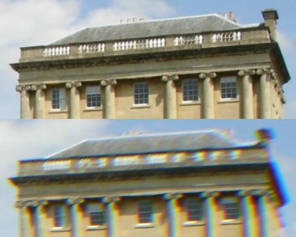

Όσο πιο φθηνά οπτικά, τόσο περισσότερο chromatic aberration.
Η παρακάτω φωτογραφία είναι αρκετά τραβηγμένο παράδειγμα, αλλά περιγράφει ανάγλυφα τι εννοώ:
Η κατάσταση βελτιώνεται αρκετά, αν ο προβολέας έχει pixel correction για να διορθωθεί η σύγκλιση μετά των αναμορφικό.

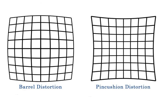

Έχοντας αρκετή εμπειρία απο αναμορφικούς, μπορώ να πω ότι τίποτα δεν ξεπερνάει την ποιότητα κατασκευής των Isco (ουσιαστικά schneider είναι). Στιβαροί, κυλινδρικοί με εξαιρετικά οπτικά. Προσφέρουν περίπου 17-20% περισσότερο φως σε σχέση με το άνοιγμα zoom στις ίδιες ίντσες. Απαιτούν επίσης minimum απόσταση προβολής 1.6 φορές το πλάτος της οθόνης για να περιοριστούν φαινόμενα pincushion.
Όσο μεγαλύτερη η απόσταση, τόσο λιγότερο pincushion.
Σε κάθε περίπτωση οι κυλινδρικοί αναμορφικοί ταιριάζουν σε κοίλες οθόνες. Υπάρχουν μάλιστα κι εργαλεία για να υπολογιστεί ο βαθμός κοιλότητας της οθόνης, έτσι ώστε να περιοριστούν οι παραμορφώσεις.

Το πρώτο είναι ότι μείωσε δραματικά την minimum απόσταση προβολής στο 1.4 του πλάτους οθόνης. Από εκεί και κάτω αρχίζει το barrel distortion.
