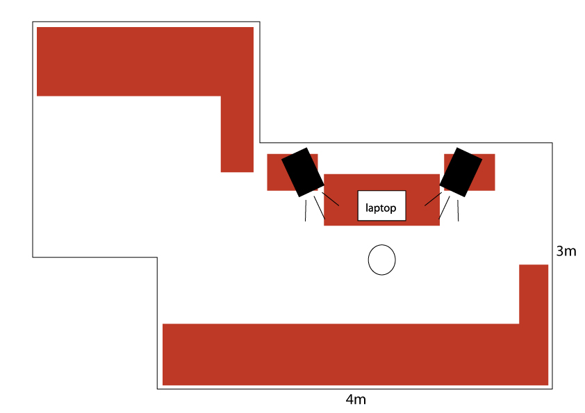

Σας παραθέτω παρακάτω τον χώρο μου (πορτοκαλί=έπιπλα κλπ, σύνολο υπολογίζω στα 20-25τμ) Από ενισχυτές ο Yamaha A-S500 και Marantz PM6004/6005 μου φάνηκαν ενδιαφέροντες. Με ενδιαφέρει και η Α/Β δυνατότητα που έχουν. Τι γνώμη έχετε γι'αυτούς? Τους έχετε συγκρίνει? Τα ηχεία που θέλω να οδηγήσω είναι bookshelf ζευγάρια της κατηγορίας Wharfedale Diamond 8.2/10.1 ή κάτι παρόμοιο.

Μια χαρα ειναι οι ενισχυτες που ανεφερες, ο 500 πολυ πιο ισχυρος, ο 6004 λιγο πιο μαλακος.
