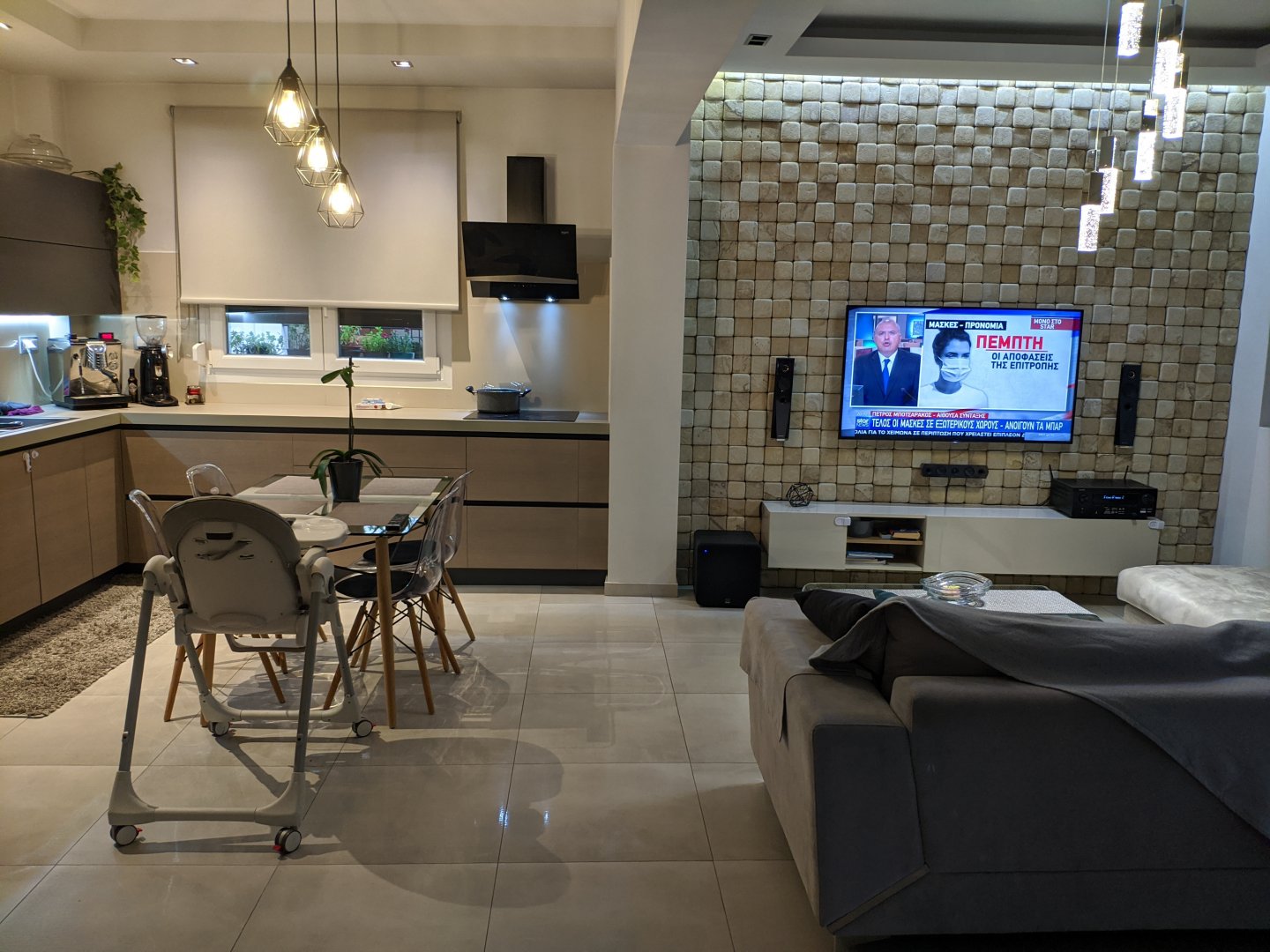

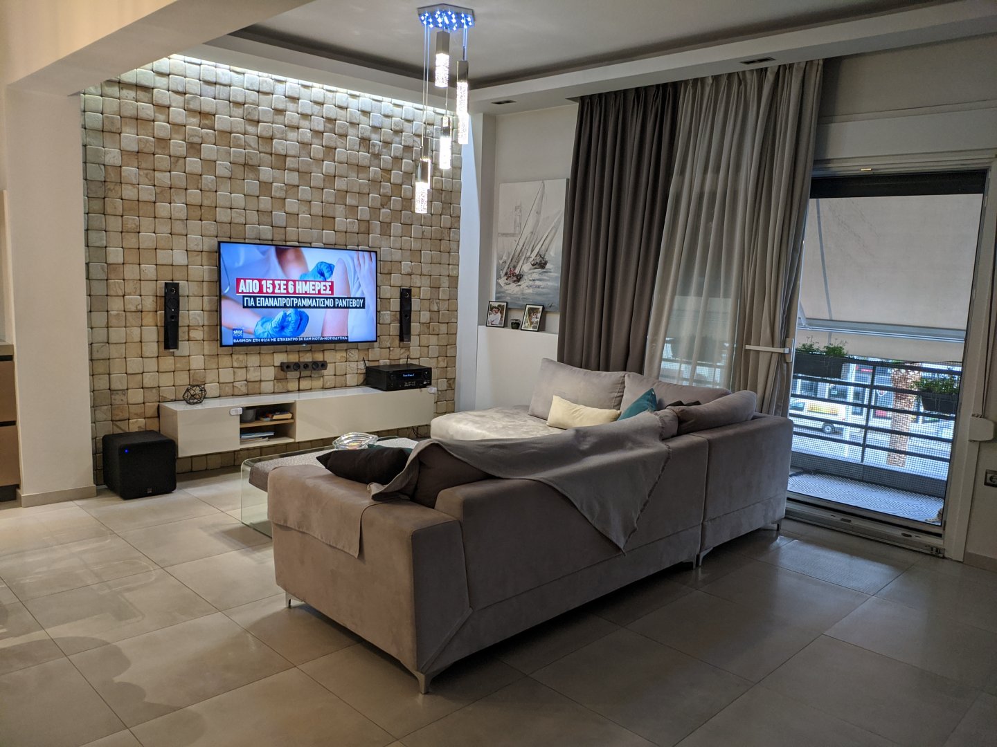

Καλησπερίζω όλα τα παιδιά του φόρουμ. Πριν 7-8 χρόνια αγόρασα ένα home cinema 5.1 της sony BDV-N7200W. Δεν μπορώ να πω ότι με απογοήτευσε ιδιαίτερα ώσπου πριν δύο χρόνια κάηκε ο ενισχυτής του. Τον αντικατέστησα με τον Denon avr-x2600h και αγόρασα και ένα sub svs SB-1000. O ήχος βελτιώθηκε αισθητά. Ο χώρος που είναι τοποθετημένο το home cinema είναι σε σαλόνι-κουζίνα περίπου 6μ x 7μ x 2,9μ ύψος ενώ η θέση ακρόασης είναι περίπου τα 2,5 μέτρα. Τις επόμενες ημέρες θα αγοράσω ένα δεύτερο SB-1000 ενώ τον επόμενο μήνα θέλω να αγοράσω ηχεία μπροστά καθώς πλέον δεν με καλύπτουν. Σε μετρήσεις που έκανα με το Audyssey App ξεκινούν και δουλεύουν από τα 180Hz και πάνω στα 0 db. Ως εκ τούτου έχω cross το sub μου στα 180Hz! :( Οι προτιμήσεις μου είναι 60/40 μουσική/ταινίες και οι εντάσεις max 85db.
Θα μπορούσατε σας παρακαλώ να μου προτείνετε ηχεία μπροστά (bookshelves ή floor) ώστε να μπορούν να οδηγηθούν από τον ενισχυτή μου και να έχουν ένα σχετικά καλό αποτέλεσμα έως 1200ε; Αν είναι δυνατόν να υπάρχει και δυνατότητα αγοράς μοντέλου για το κεντρικό ηχείο στο μέλλον.
Ευχαριστώ προκαταβολικά.

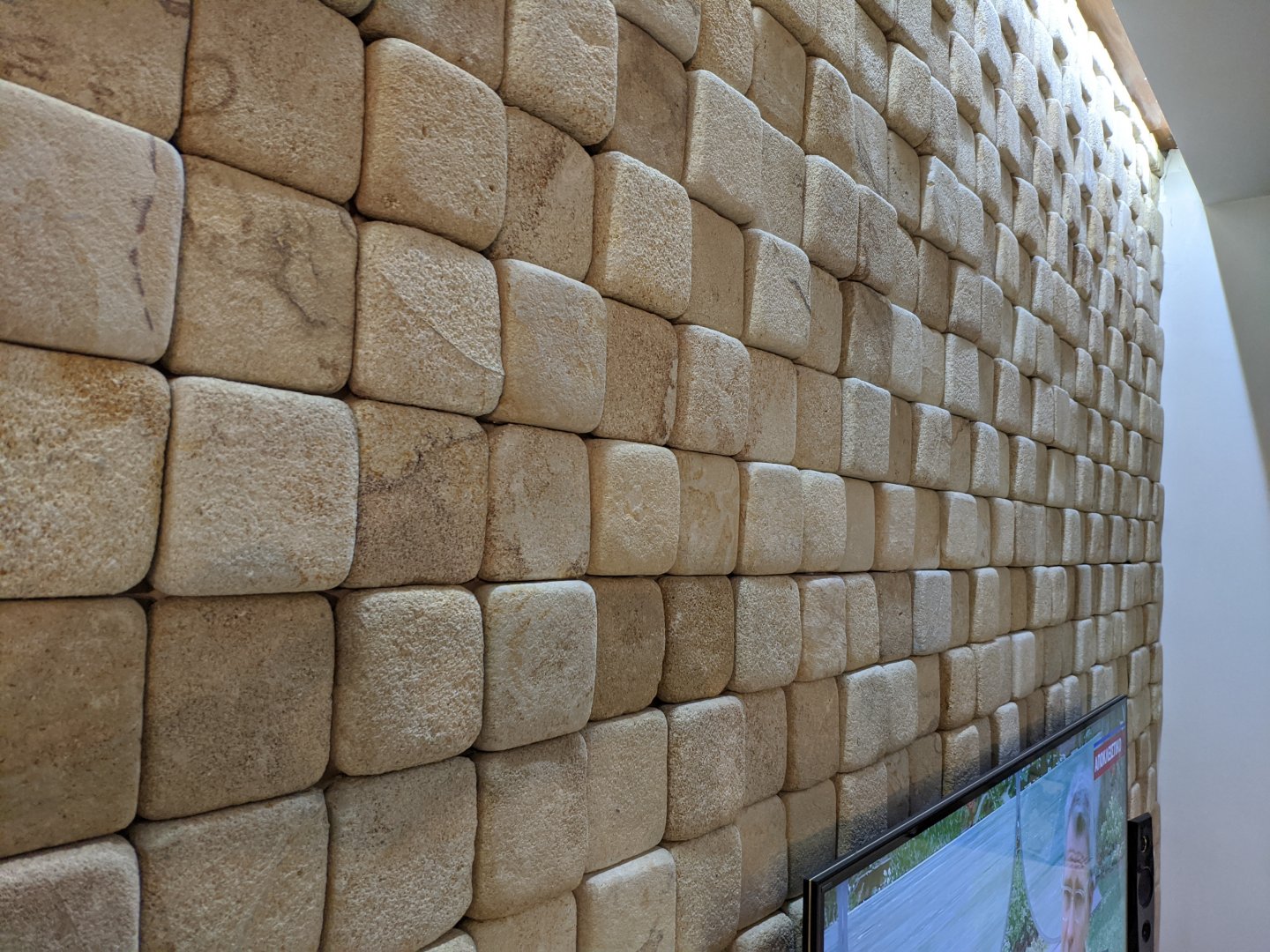

Ωραίος ο τοίχος με την πέτρα!
Θα πρότεινα να δεις τα ημιενεργα golden ear, αν φτάνουν μέχρι κει τα λεφτά σου.
Έχω την εντύπωση πως κυκλοφορούν και σε αγγελία εδώ.

καλησπέρα Τζορτζ.....
πολύ ωραίος ο χώρος
1. Τα ηχεία που θέλεις ΑΝ είναι ραφιού...έχεις σκοπό να τα βάλεις στις θέσεις που βλέπουμε ήδη? ή σε παίρνει για βάσεις και πιο κοντά στη θέση ακρόασης?
2.Έχεις σκοπό να βάλεις και surround (ή και άτμος ακόμα)?
3. Βλέποντας τα ηχεία που έχεις ήδη (με εξαίρεση το sub) να υποθέσω ότι δεν έχεις μεγάλες απαιτήσεις σε εντάσεις ή όχι?
4. Ο μικρός ξεκίνησε να περπατάει και να σκαλίζει την περιοχή να υπολογίσουμε και τους κινδύνους? :biggrin:

Κώστα, πιστεύεις είναι ωφέλιμες ηχητικά τέτοιου τύπου διακοσμήσεις για τον τοίχο πίσω από τα ηχεία;

@strozsek εννοείται πως όταν έφτιαξα τον τοίχο από πέτρα δεν είχα καν στο μυαλό μου οτι μπορεί να βελτιώνει τον ήχο! Τώρα, αν συμβαίνει κάτι τέτοιο, διπλό το καλό μαζί με το αισθητικό αποτέλεσμα.
Ναι, βεβαίως.
Σα να έχεις βάλει διάχυση.

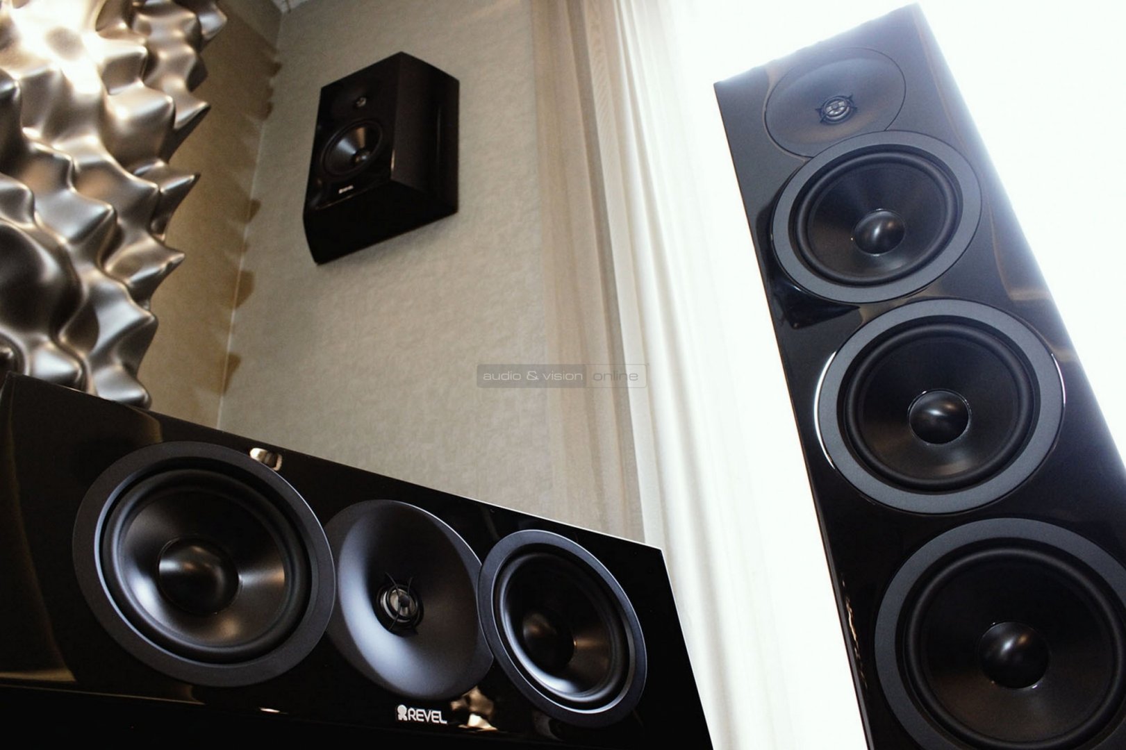

Καλημέρα.
Καταρχήν συγχαρητήρια για το χώρο. Πολύ ωραία δουλειά.
Τα ενεργά ηχεία μπορείς να τα ξεχάσεις για 3 λόγους.
Πρώτον δεν τα υποστηρίζει ο Denon, δεύτερον στο budget που έθεσες δεν ταιριάζει τίποτα στο χώρο. Θα τον καταστρέψεις. Πολύ πολύ μικρό καλάθι για τα Focal Shape αλλά και πάλι με ενδοιασμούς γιατί.....
Τρίτων στην κατηγορία τιμής δεν υπάρχει ενεργό κεντρικό που να ταιριάζει στο χώρο και ταυτόχρονα να μπορείς να πληρώσεις τα left right.
Πάμε παρακάτω.
Όταν κάποιος ζητάει προτάσεις πρέπει να ξέρει τι θα ακούσει. Δηλαδή, ότι και να σου πει ο καθένας μας αφορά τον ίδιο και όχι εσένα. Κανένας δεν μπορεί να γίνει Εσύ και να σκεφτεί σύμφωνα με την τσέπη σου, την αισθητική σου, τις ανάγκες σου και και και, δεν έχει τελειωμό. Δεν γίνεται. Αυτά που ακούς είναι τι θα έκανε ο καθένας μας στο χώρο σου σύμφωνα με τις δικές του προτεραιότητες.
Σύμφωνα λοιπόν με όλα τα παραπάνω και με δεδομένο ότι πρέπει να πληρεί δύο παράγοντες, ηχητικό και αισθητικό αποτέλεσμα ταυτόχρονα η πρόταση μου είναι όπως παρακάτω.
Revel Concerta2 Series
H Revel είναι μια καταξιωμένη εταιρεία στο χώρο και δεν γίνεται να κάνεις λάθος.
Για mains left right έχεις δύο επιλογές. Τα bookshelves M16 και τα on wall S16. Και τα δύο είναι στα ίδια χρήματα, 1120€.
Έχουν εξαιρετική διασπορά και 6,5" woofer. Τα κόβεις στα 80hz και θα είσαι μια χαρά. Και στα 100hz να τα κόψεις δεν τρέχει κάτι βέβαια, ίσως είναι και καλύτερα. Τα M16 έχουν bass Reflex και θέλουν βάση οπότε ίσως θα πρέπει να τα κατεβάσεις πάτωμα. Δεν έχω βρει πουθενά όμορφη βάση τοίχου χωρίς να καταστραφή το ηχείο. Τα S16 είναι έτοιμα με υποδοχές για τοίχο. Δεν έχουν bass reflex οπότε δεν θα έχεις θέμα.
Το κεντρικό τους είναι το C25 στα 785€. Με 2 x 5,25" και το ίδιο τουίτερ. Δεν διαθέτη πίσω bass reflex οπότε δεν υπάρχει θέμα να το κολλήσεις στον τοίχο. Θα μπορούσες με ένα όμορφο ραφάκι να κρατήσεις το ύψος κοντά στα τουίτερς των LR, ή να το βαλεις στο έπιπλο.
Για το μέλλον η εταιρεία διαθέτει μεγάλη γκάμα in ceiling speakers.
Για τα surround δες με τη γυναίκα μήπως βολέψει κανένα End table ή καμιά κονσόλα πίσω από τον καναπέ ώστε να βάλεις να τα βάλεις και αυτά σωστά. Εκεί βάζεις κατευθείαν τα M16.
Άλλη αξιόλογη εταιρεία είναι η Paradigm και πάλι σύμφωνα με τα παραπάνω δεδομένα ή πρόταση μου είναι τα Paradigm Premier 200B στα 1098€. Επίσης με 6,5" woofer αλλά και bass Reflex πίσω οπότε αυτά θέλουν πάτωμα και βάση.
Για κεντρικό το Paradigm Premier 500C στα 879€. Το βασικό σε αυτό εδώ είναι ότι είναι τρίδρομο και τα τουίτερ και mid είναι σε κάθετη διάταξη που είναι η ιδανική σχεδίαση ενός κεντρικού ηχείου. Διαθέτει 2 x 5,5" woofers και ένα 4" mid. Δεν διαθέτει πίσω bass Reflex οπότε το κολλάς και στον τοίχο άφοβα.
Επίσης και αυτή η εταιρεία διαθέτει πληθώρα in ceiling speakers για μελλοντικό ματσάρισμα.
Κάποια στιγμή πρέπει να αλλάξεις και το Denon σε κάτι καλύτερο.
Καλό ψάξιμο. :)
