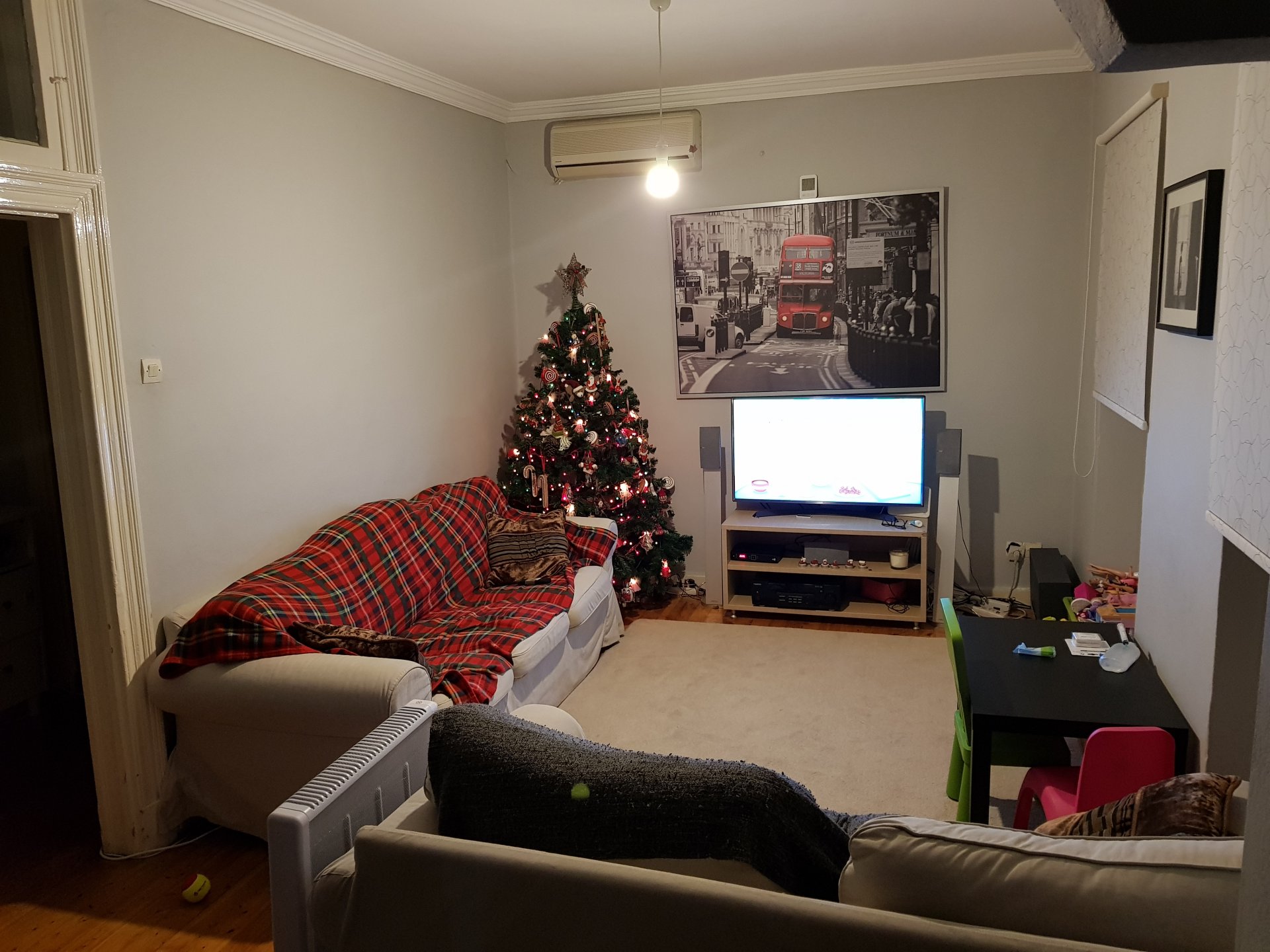

Καλησπέρα!
Ψάχνω να πάρω ηχεία για home cinema και ίσως και έναν ενισχυτή αλλα αυτόν ισως να τον αγόραζα και αργότερα για να μπορέσω να πάρω καλύτερα ηχεία τώρα.
παρακατω παραθέτω φωτογραφία και στοιχεία από τον χώρο μου αλλα και τι ηχοσύστημα διαθέτω τώρα:
πλατος δωματίου 3,0 μετρα
ύψος 2,5 μετρα
απόσταση απο θέση ακρόασης 2,6 μετρα
διαθέσιμο μπάτζετ περίπου 1500€ με 2000€..οχι επειδή τα έχω σε μετρητά αλλά με τη λογική ότι θα το κάνω με αρκετές δόσεις μέσω κάποιου μαγαζιού που δίνει 24 ή 36 άτοκες δόσεις όπως π.χ. ο Νάκας το Media Markt και ο Κωτσόβολος.
Τα ηχεία που έχω τώρα είναι 5 jamo a410, ενα subwoofer jamo Α4 και ραδιοενισχυτής είναι ο kenwood krf v5050d..
Γενικά δεν ξέρω σε τι εταιρίες να κοιτάξω και το post αυτό έγινε με αφορμή μία προσφορά που είδα στο Media Markt από ένα εκθεσιακό προϊόν το οποίο είναι αυτό:

μην βιαστεις να αγορασεις ποσο μαλλον εκθεσιακο αρα ανοιχτο κουτι αρα μεταχειρισμενο
τι δεν σου αρεσει και εχεις φαγουρα στο χερι? η που θελεις να φτασεις?
για αρχη θα σου ελεγα φερε το κεντρικο μπροστα στη τηλεοραση και ανοιξε τουλαχιστον μισο μετρο τα δεξια αριστερα,
τι ενισχυτη εχεις και που κρυβεις το / τα sub?
τα ηχεια να εχουν ιση αποσταση απο εσενα
τα πισω να μην ρωτησω πως τα εχεις τοποθετησει ε? η να το κανω?

Ευχαριστώ για την απάντηση Βασίλη!
χαχα η φαγούρα στο χερι δεν ειναι τυχαια..
καταρχήν δεν μου αρεσουν τα μπάσα τα οποια ειναι πολυ..πλαδαρά και καθολου "σφιχτά".
τα πριμα επισης, τα οποια δεν έχουν καλη λεπτομέρεια..
Θέλω να ακούω και μουσικη απο πχ spotify κτλ και δεν μου αρεσει το αποτελεσμα...
Είναι και θέμα ενισχυτή φυσικά(kenwood krf v5050d) αφού έχει 7 ρυθμίσεις σαν listen mode και όταν το βάζω πχ στο stereo ή 3 stereo ο ήχος είναι τραγικός, όταν το βάζω στο disco έχω πάρα πολλά μπάσα κτλ κτλ.. Γενικά δεν βρίσκω κάποια ρύθμιση να με ικανοποιεί!
το sub φαίνεται οπως κοιτάς τη φωτογραφία δεξιά στη γωνία..
για τα πισω ηχεια όχι μη ρωτήσεις ακόμα(χαχα) γιατί ο χώρος όπως τον βλέπεις έγινε σήμερα το απόγευμα..
το σαλόνι ηταν τελείως διαφορετικό και ακόμα ψάχνομαι
*edit:επισης τα μεσαια που τα λατρευω δεν τα εχω

Ο ενισχυτής σου είναι ανεπαρκής και τα ηχεία σου ακόμη πιο κάτω, όπως μάλλον έχεις ήδη καταλάβει.
Μπορείς να κάνεις ένα (για να μην πω δύο) άλμα μπροστά με ένα 5.1 από αυτή τη σειρά. https://www.skroutz.gr/c/3060/hxeia_hifi.html?from=catspan&keyphrase=dali+zensor που μπορεί να χωρέσει άνετα στο κονδύλι σου.
Σε δεύτερο χρόνο αλλάζεις ενισχυτή και πας σε Marantz/Denon/Yamaha
Θα πρέπει επίσης να ψάξεις το θέμα "τοποθέτηση ηχείων", ίσως και "διαμόρφωση χώρου".

με 2000 φτιαχνεις πολυ καλο συστημα οσο αφορα τα μηχανηματα αλλα κατι θα πρεπει να κανεις και με τον χωρο
για καμια εβδομαδα ακολουθησε τις συμβουλες που σου εδωσα, δεν θα πειστω οτι εκανες τις αλλαγες αν δεν δω νεα φωτογραφια
δεν σου φταινε μονο οι ρυθμισεις αλλα και ο χωρος, δυο καναπεδες εχεις και το χαος , πιο χαος, το κενο
κανε ροκε κινηση ελατο με ηχειο και τα ξαναλεμε
εχω ετοιμο κοστολογιο για ηχεια ενισχυτη αλλα ειδες δεν βιαζομαι, ουτε πρεπει και εσυ, λαλακια θα κανεις! χαχαχα

Ο καναπες δεν μπορει να ερθει μπροστα στην τηλεοραση στα 2.5 μετρα ας πουμε το πολυ; μετα θα δημιουργηθει ενας χωρος και βαζεις πισω δεξια κ αριστερα του καναπε τα σαραουντ το τραπεζακι μετα στην αρχη του δωματιου! Ετσι ξεχωριζεις τους χωρους κ θαχεις καλυτερο αποτελεσμα
ναι αυτο ειναι ευκολο να γίνει.. μπορεί και να ξεγελάει λίγο η φωτό αλλά η απόσταση τόσο είναι 2,5 μέτρα!

Πάρε τα ηχεία που σου χαρίζουν, είναι αναβάθμιση σε σχέση με αυτά που έχεις. Περίμενε και 10 μέρες να φύγει το δέντρο από τη μέση και τα ξαναλέμε.
Αυτό το κουτάκι μοιάζει με sub, δεν είναι...

για το θέμα "τοποθέτηση ηχείων", και "διαμόρφωση χώρου" και αφου γίνει πρώτα και η κίνηση ροκέ με το έλατο... οπως το βλεπω δεν μπορώ να μεταφέρω το ηχείο πολύ κοντά προς τη γωνία που είναι το έλατο γιατί θα "πεφτει" ο ήχος πάνω στον καναπέ.
Η απόσταση από τον τοίχο μέχρι τον καναπέ ειναι 2.20 μετρα και ειναι η μέγιστη απόσταση που μπορώ να εχω τα 2 μεγαλα ηχεία. η απόσταση των ηχείων από τον καναπέ που κάθομαι είναι 2.5 μέτρα.
Θεωρητικά είναι καλές αυτές οι αποστάσεις?

Αν δεν εχουν αποσταση 40 ποντους τουλάχιστον απο την τηλεοραση τα ηχεια δεν γινεται δουλεια!
96
17
40 πόντους από την κάθε μεριά γίνεται να έχουν απόσταση! βγαίνει ίσα-ίσα!

και φυσικα το κεντρικο πρεπει να ειναι ιδια μαρκα και σειρα με τα δεξι αριστερο αρα τα δωρα ειναι προσωρινα
ποτε ξεστολιζουν τα δεντρα? εννοειται δεν κανεις καμια αγορα προηγουμενως
