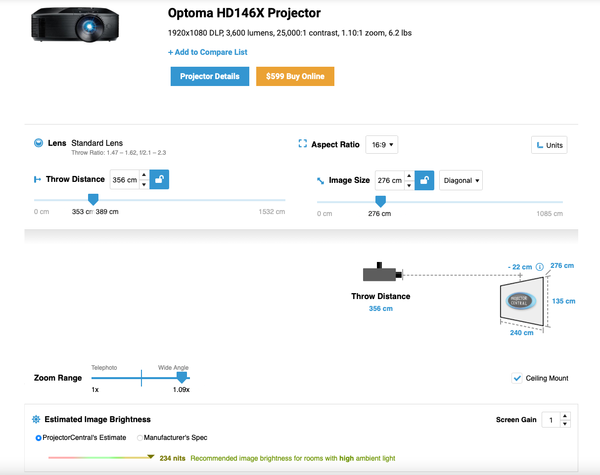

Καλησπέρα παιδιά, θέλω να αγοράσω εναν προβολέα για ταινίες στο σαλόνι. Σκέφτομαι να πάρω τα εξής:
Προβολέας optoma 146X Optoma-HD146X-3D-Projector-Full-HD-με-Ενσωματωμένα-Ηχεία-Μαύρος.html
Πανί ηλεκτρικό 110" Iggual-Ηλεκτρική-Οθόνη-Προβολής-Projector-Τοίχου-PSIES243-με-Λόγο-Εικόνας-16-9-243x137cm-110.html
Ανέβασα σε screenshot τη =χωροταξία όπως τη φαντάστηκα απο το projectorcentral.
Επειδή όμως δεν έχω ασχοληθεί πολύ με προβολείς και παρότι διάβασα αρκετά άρθρα, έχω κάποιες απορίες.
-Πχ καθόμαστε στον καναπέ στα 3.50 μέτρα και βλέπουμε ταινία. Αν πούμε οτι η οθόνη μας είναι 110 ίντσες (240 πλάτος x 135 ύψος), απο ποιό ύψος πρέπει να ξεκινάει το πανί? Αν κρίνω με βάση μια 60 ίντσες τηλεόραση που είχα, ξεκινούσε αποτα 60 cm. Είναι σωστό αυτό?
-Αν δεχθούμε οτι το πανί θα ξεκινάει απο τα 60 cm απο το έδαφος, σημαίνει οτι το ανώτερο σημείο του είναι 60+135=195. Όμως το ταβάνι του σπιτιού είναι στα 300 cm. Πως θα φθάσει εκει κάτω το πανί? Θα κρεμαστεί με συρματόσχοινο? Επίσης αν έχουμε ανοιχτά παράθυρα (καλοκαίρι!) και έχει αεράκι, πώς σταθεροποιούμε το πανί για να μην κουνιέται? Το τεντώνουμε με ενα βάρος στην κάτω του πλευρά?
-Υπολόγισα οτι ο προβολέας θα έχει απόσταση απο τον πίσω τοίχο μόνο 10 cm, και ύψος απο το ταβάνι περίπου 90 cm. Είναι οκ τα 10 cm ή χρειάζεται παραπάνω απόσταση? Επίσης δε μπορώ να βρω βάση για τοίχο και 10 cm απόσταση ή για ταβάνι και 90 cm απόσταση.
Συγνώμη για τις πολλές απορίες, είμαι λίγο άσχετος...

Σε τι φωτιστικές συνθήκες θα βλέπετε;
Γιατί ο HD146X που λες στο παράδειγμα σου, είναι αρκετά φωτεινός προβολέας.
Διαστάσεις του χώρου σου; έχεις υπολογίσει "μπόσικα" στο πλάι της οθόνης; μην έχεις κολλητά ακριβώς το ηχείο, ούτε τοίχο πολύ πλησίον.
10 πόντοι από τον πίσω τοίχο για τον προβολέα δεν είναι ιδανικό, σε "κρύο" χώρο είναι "οκ", αλλά δεν θα το συνιστούσα με το "κεφάλι μου ήσυχο".
Επίσης πρέπει να έχεις υπόψιν σου πως οι προδιαγραφές των προβολέων όσον αφορά το throw ratio είναι με μια ανοχή περί τα 10%, οπότε μπορεί εκεί που στο manual λέει πως θες 350cm απόσταση για να ανοίξεις 110", μπορεί το δικό σου κομμάτι να θέλει 365cm ή 354cm (από 0% απόκλιση δηλαδή, έως και 10%) [ το ίδιο ισχύει και για την minimum distance ].
Το ύψος του πανιού, ιδανικά είναι το 1/3 από το κάτω μέρος της εικόνας να είναι εκεί που βλέπει το μάτι σου στην εύθεια δίχως να δώσεις κλίση στον αυχένα σου.
Αν φύγεις από αυτό, δεν προτείνεται κλίση του αυχένα πάνω από 10 μοίρες (είτε πάνω είτε κάτω)

Όντως έχεις δίκιο είναι πολύ φωτεινός. Γενικά το σπίτι έχει πολλά παράθυρα, αλλα ταινίες συνήθως βλέπουμε το βράδυ, οπότε όντως ίσως ήθελα κάποιον με λιγότερα lumens. Κάποια άλλη πρόταση σε παρόμοια χρήματα?
Το σημείο που θα κρεμαστεί το πανί απο το ταβάνι είναι συγκεκριμένο για να μην ενοχλεί. Έχω περιθώριο να το κρεμάσω απο 3.40-3.90 απο τον τοίχο που ακουμπάει ο καναπές.
Στο σημείο αυτό υπάρχει μια κολώνα του σπιτιού που θα ακουμπάει η μια πλευρά του πανιού. Προφανώς είναι λάθος γιατι θα φωτίζεται η κολώνα και θα παρεμβαίνει στην θέαση? Αν πάει σύριζα με την κολώνα φαντάζομαι είναι οκ? Δηλαδή να πάει το πανί στα 3.40 απο τον τοίχο που ακουμπάει ο καναπές.
Όντως τα 10 cm πίσω απο τον προβολέα ακούγονται λίγα. Οπότε να πάω στα 30 cm?
Με βάση τις οδηγίες σου και αν έχω καταλάβει καλά, πάω σε απόσταση προβολής 20 cm λιγότερα (αν πάει ο προβολέας 20 cm πιο μπροστά), δηλαδή στα 336 cm. Με βάση αυτά, έφτιαξα ενα καινούριο σχέδιο στο projectorcentral:
Οπότε πάω σε οθόνη 260 cm, δηλαδή 102 ιντσών.
Μέτρησα οτι τα μάτια όταν κάθομαι στον καναπέ είναι περίπου στα 80 cm απο το έδαφος.
Αν πούμε οτι η εικόνα μου έχει 127 cm ύψος, το κάτω 1/3 είναι 42 cm, οπότε για να δούμε στη μέση του 1/3 πρέπει η κάτω άκρη του πανιού να είναι στα 60 cm απο το έδαφος. Σωστά?

Τι εννοείς θα ακουμπάει στην κολώνα; Αυτό ΔΕΝ γίνεται και φυσικά δεν προτείνεται ούτε καν σαν ιδέα.
Ο μηχανισμός που τυλίγει/ξετυλίγει την οθόνη στο σασί δεν "γουστάρει" κόντρα, τυχαίες εξωτερικές δονήσεις/δυνάμεις κατά το roll up/down, όπως επίσης δεν θέλει να είναι το σασί με κλίση (θέλει πολύ καλό leveling).
Μπάτζετ για την οθόνη προβολής; θα βοηθούσε π.χ. ALR οθόνη σε περίπτωση που δεν μπορείς να κάνεις παρεμβάσεις στον χώρο όπως π.χ. σκουρόχρωμη βαφή στους τοίχους τουλάχιστον πλησίον και πέριξ της οθόνης.
Οι λύσεις για το ύψος προβολής της οθόνης είναι είτε custom παραγγελία με το κατάλληλο για τον χώρο σου drop (πιο δαπανηρό και περιμένεις περισσότερο καιρό για να σου έρθει το προϊόν), είτε παίρνεις κάποια στανταρντ έκδοση και κρεμάς με βαριές αλυσίδες και hooks από το ταβάνι την οθόνη για να την φέρεις στο κατάλληλο για την περίπτωση σου ύψος προβολής.

Δεν το εξήγησα καλά. Θα είναι κοντά στην κολώνα, αλλα όχι να ακουμπάει. Πχ θα έχει 10 cm απόσταση, φαντάζομαι είναι οκ.
Μπάτζετ οθόνης μέχρι 200? Αν μπορώ να πάρω κάτι ανεκτό σε αυτή την τιμή.
Ενδιαφέρον έχει το custom πανί, αλλα έψαξα και δεν βρίσκω ποιος φτιάχνει. Αν είναι πολύ ακριβά, αναγκαστικά θα βάλω πατέντα με σίδερα που κατεβαίνουν απο το ταβάνι, για να βιδωθεί πάνω τους το σασί του πανιού...
