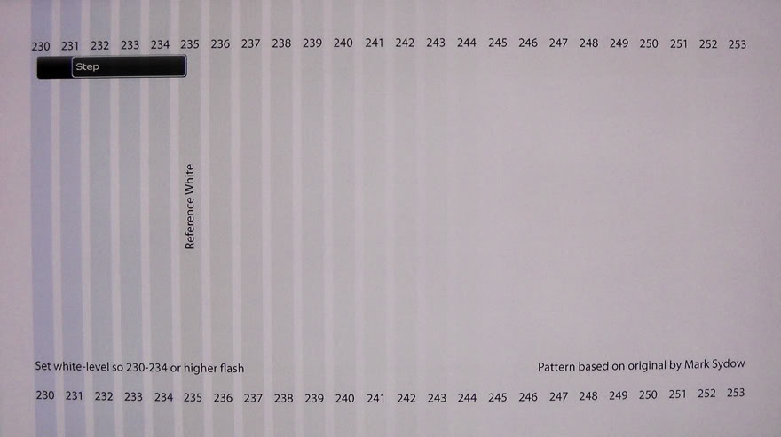

Gstriftos ευχαριστώ για τις απαντήσεις,ειδικα αυτές με τα link για της ρυθμίσεις ,ήταν τρομερά. Κατέβασα κάποια σε mp4 φορματ για να τα τρέξω απευθείας στο WDTV. Προς το παρόν τα έτρεξα στη Samsung C530 32" απο το ενσοματομενο USB και κατα τη ρύθμιση αντίθεσης έβλεπα κάτι παρόμοιο με αυτή την εικονα
ήταν αδύνατο να τα φέρω όλα πιο αροστερα, και αυτη την εικονα την ειχα με το 100% στην αντιθεση που δεν μου αρεσε, την εριξα στο 93%. Αυτο οφείται μήπως σε λάθοσ Gamma απο πλευράς τηλεόρασης?

Για να διωρθώσεις το gamma παίξε και με το ρυθμιστικό φωτεινότητας του wd.
