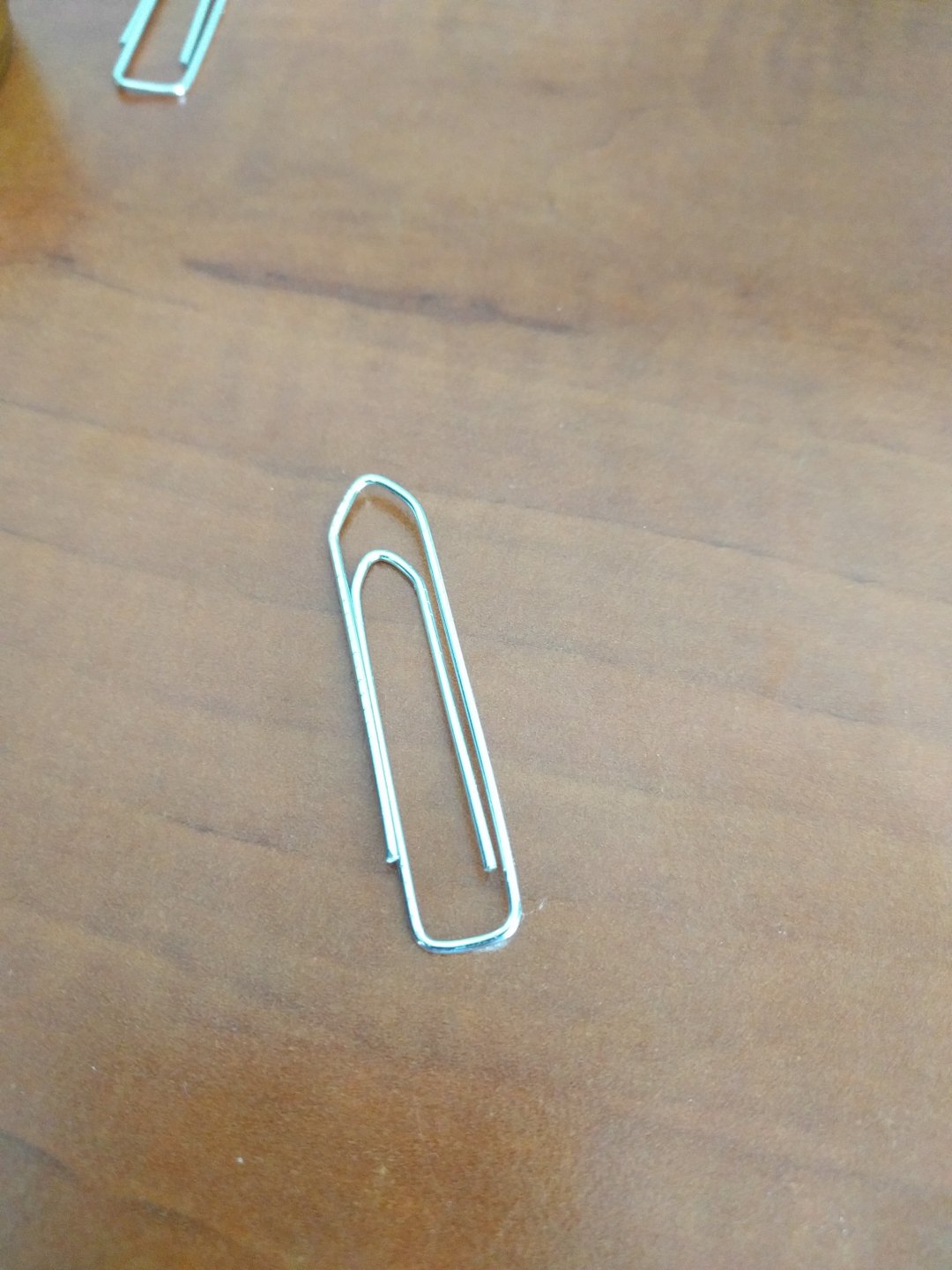

Ενώνοντας στο RCA βύσμα εισόδου το + και το -.
Μπορεί να γίνει με ένα φτηνό βύσμα RCA που έχει ενωμένα το + και το - ή να αγοράζει ειδικό βραχυκυκλωτήρα:
