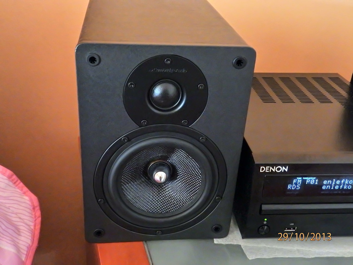

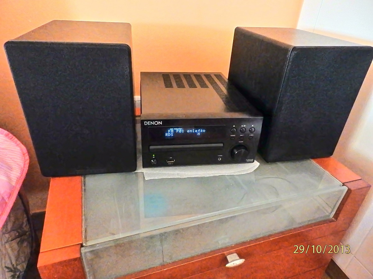

οσον αφορα το Denon DM39, το αγορασα πριν λιγες μερες μαζι με τα ηχεια Cambridge Audio S30, για χρηση στο υπνοδωματιο.
ο συνδυασμος ειναι απλα υπεροχος, και τον συνιστω ανεπιφυλακτα!

Η τοποθέτηση είναι για τις ανάγκες της φωτογράφισης ή έτσι είναι και στην πραγματικότητα για να χωρούν στο κομοδίνο;

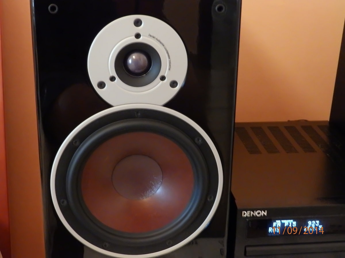

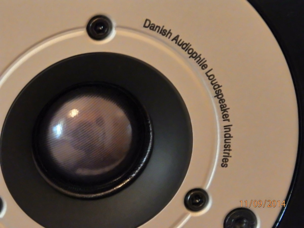

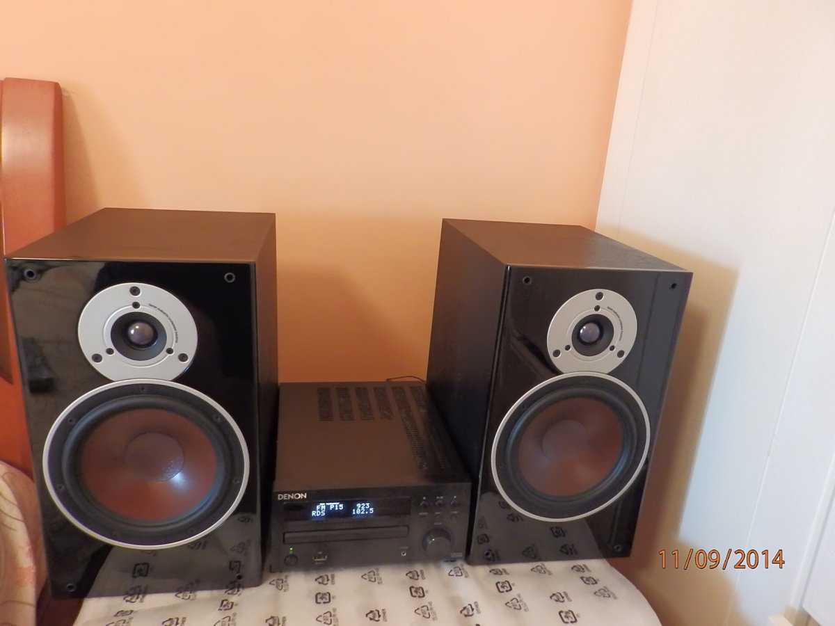

για να μην ανοιξω αλλο thread,
βαζω μερικες φωτο απο την αλλαγη που εκανα πριν λιγες μερες στα cambridge audio s30 με τα Dali Zensor 3.
Η διαφορα ειναι τεραστια, ειμαι πολυ ευχαριστημενος με αυτη την αλλαγη!

καλοακουστα τα νεα...
να πω, εντελως φιλικα, οτι μπορει σιγουρα να αποδοσει πολυ καλυτερα το "πακετο", αν τα ηχεια σου τοποθετηθουν σωστα και οχι διπλα-κολλητα στον ενισχυτη...:wink:
δεν εχεις αδικο , αλλα ο χωρος πανω στο κομοδινο ειναι πολυ περιορισμενος!
