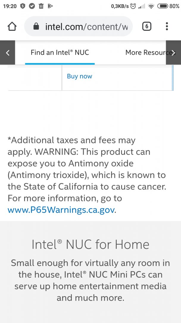

Ρε παιδιά υπάρχουν κάποια υλικά που μας προκαλούν καρκίνο από τους υπολογιστές η επειδή μιλάμε για Αμερική οι κανονισμοί είναι απλά αυστηρότατοι

Όχι κάτω από 1.000€, το λένε οι Αμερικάνοι. Τα φτηνά ασχέτως προδιαγραφών χαλάνε πολύ πιο γρήγορα. Ομιλώ εκ πείρας.
